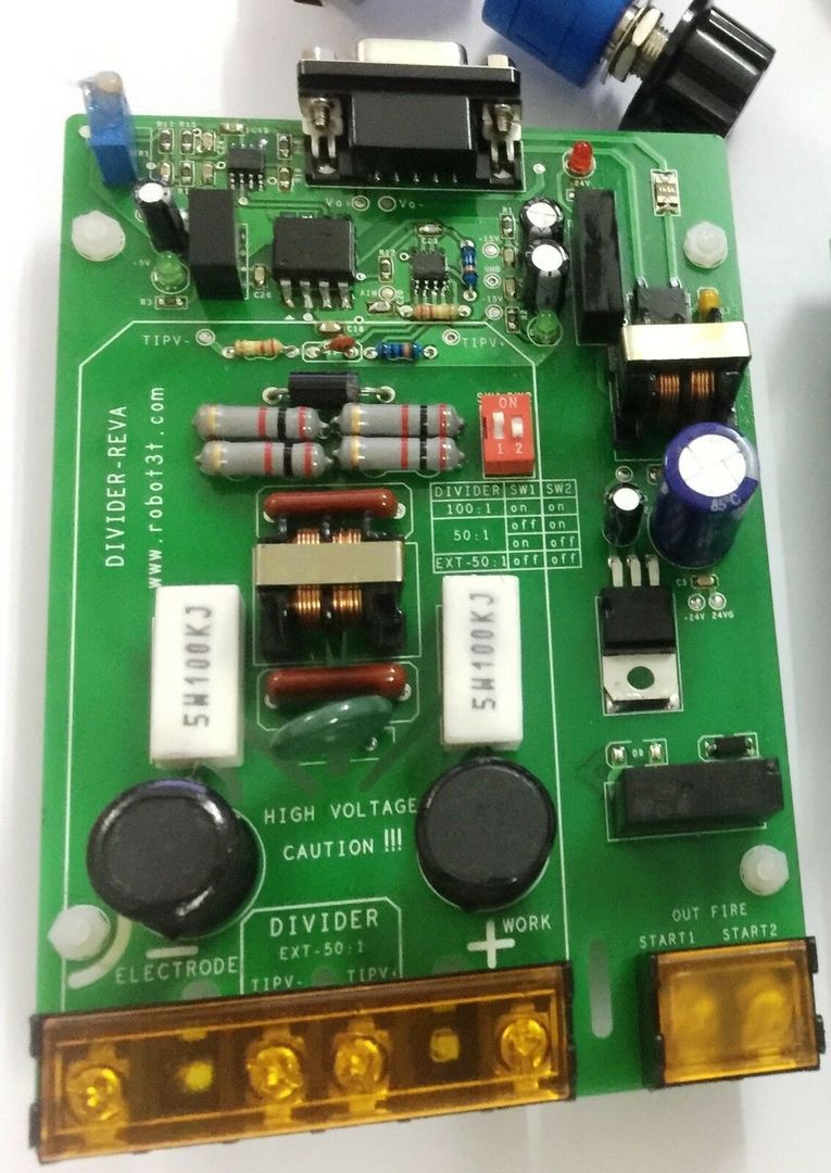

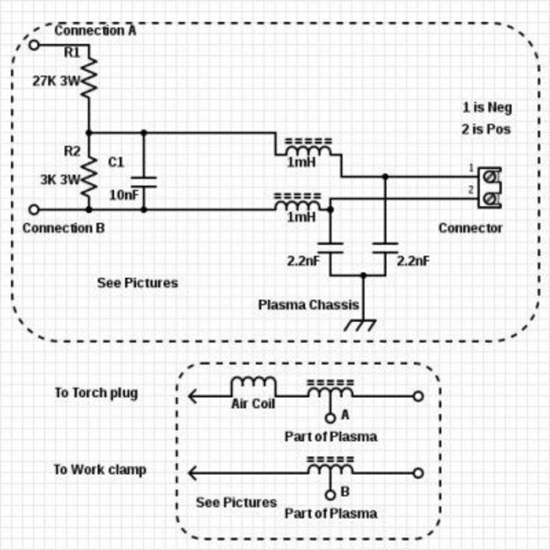

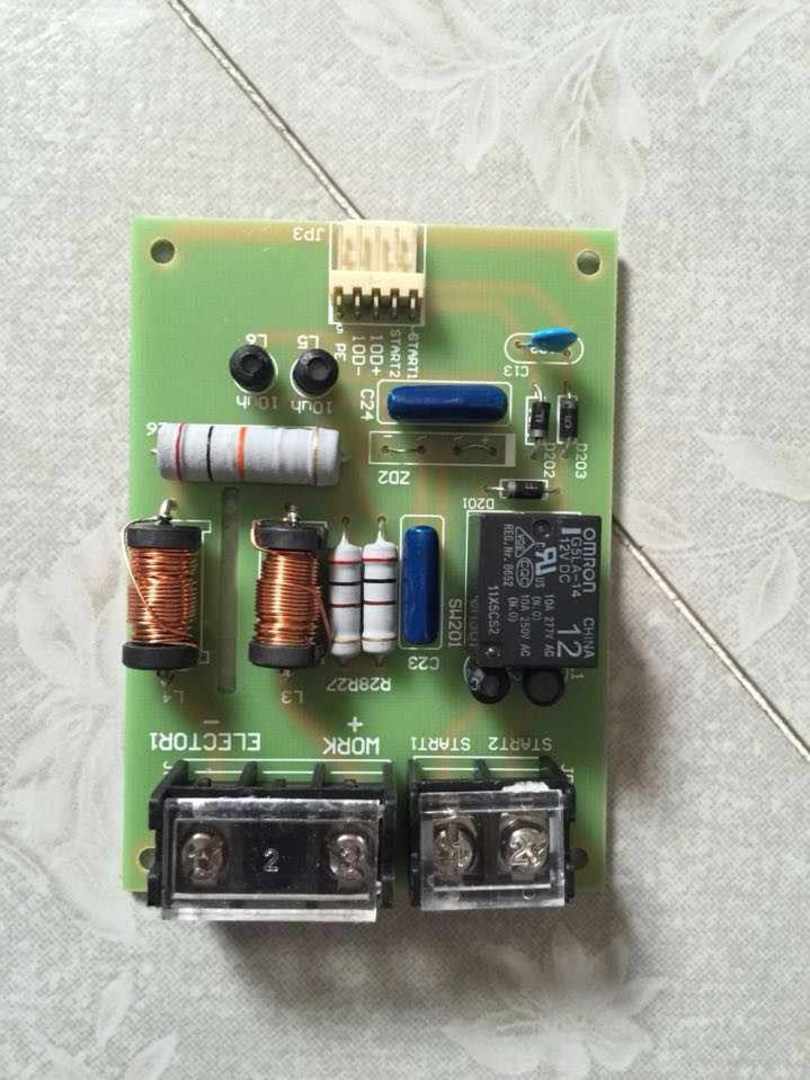

Mindegyik THC tartalmaz feszültség osztót és egyben leválasztó szűrőt ( HF) is így nem lehet probléma. Nekem a plazmavágó üresjárati-gyújtó feszültsége 380 V dc, a HF gyújtás meg kb. 8 kV. A plazmavágón is van analóg feszültség és árammérő és a THC panelműszerével közel megegyező feszültség értéket mutat.
Jól láthatóak a bemeneti szűrők, feszültség osztó ellenállások.

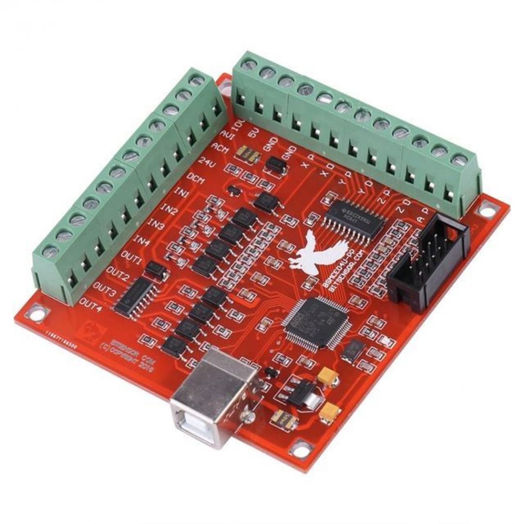

segitséget szeretnék kérni,tippek,ötletek relés plazmavágás inditáshoz. milyen relé kell,bekötés,egyebek.
ami van:
BITSENSOR 4 Axis CNC MACH 3 USB
Controller
mach3 program
plazmavágóhoz kézi pisztoly van
thc nincs
borvendeg
Ha megnézed a kézi pisztolyon egy eleg otvar gagyi kapcsoló van ennek a helyere (vagy vele párhuzamosan) tetszőleges relet bekothetsz. Néhány mA aram folyik rajta.

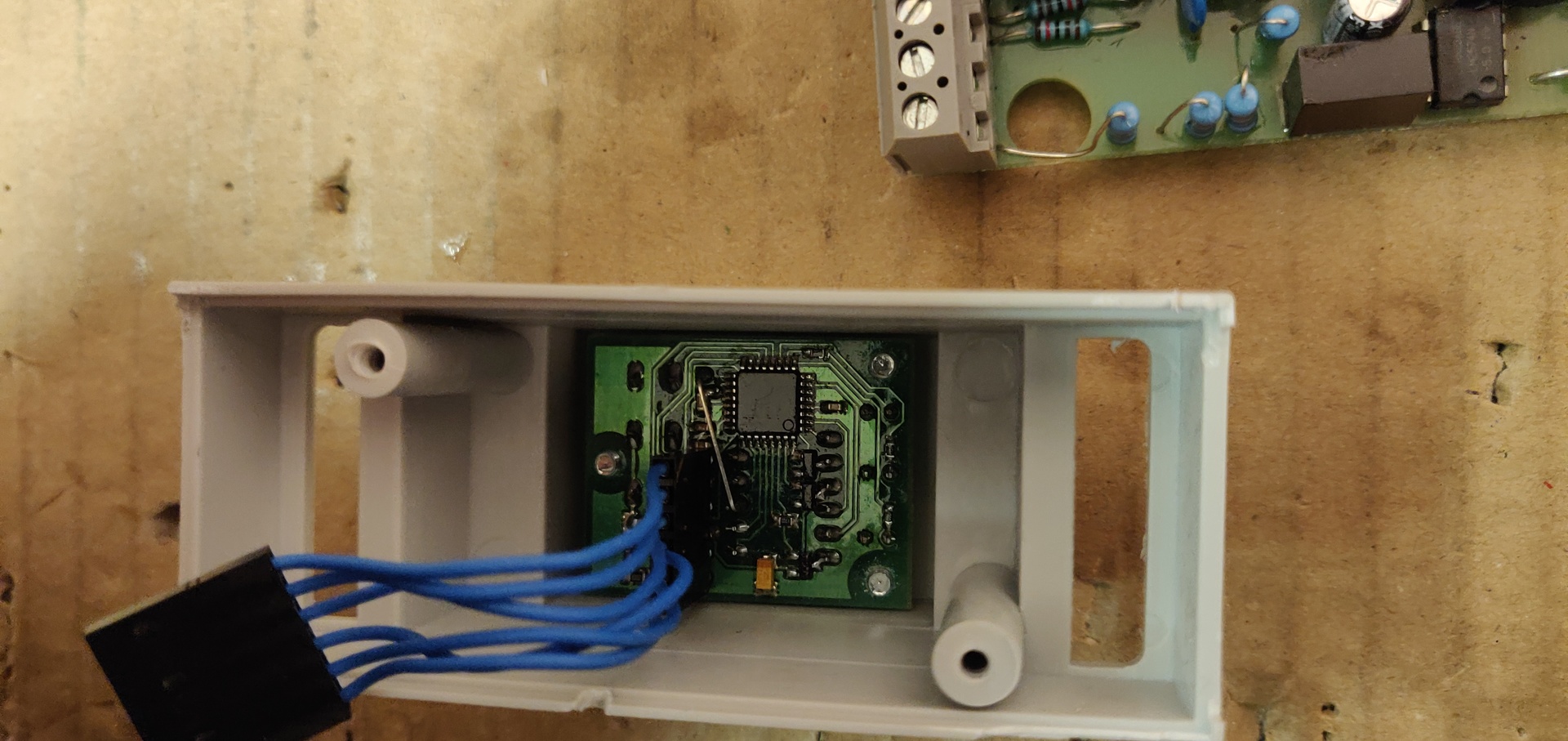

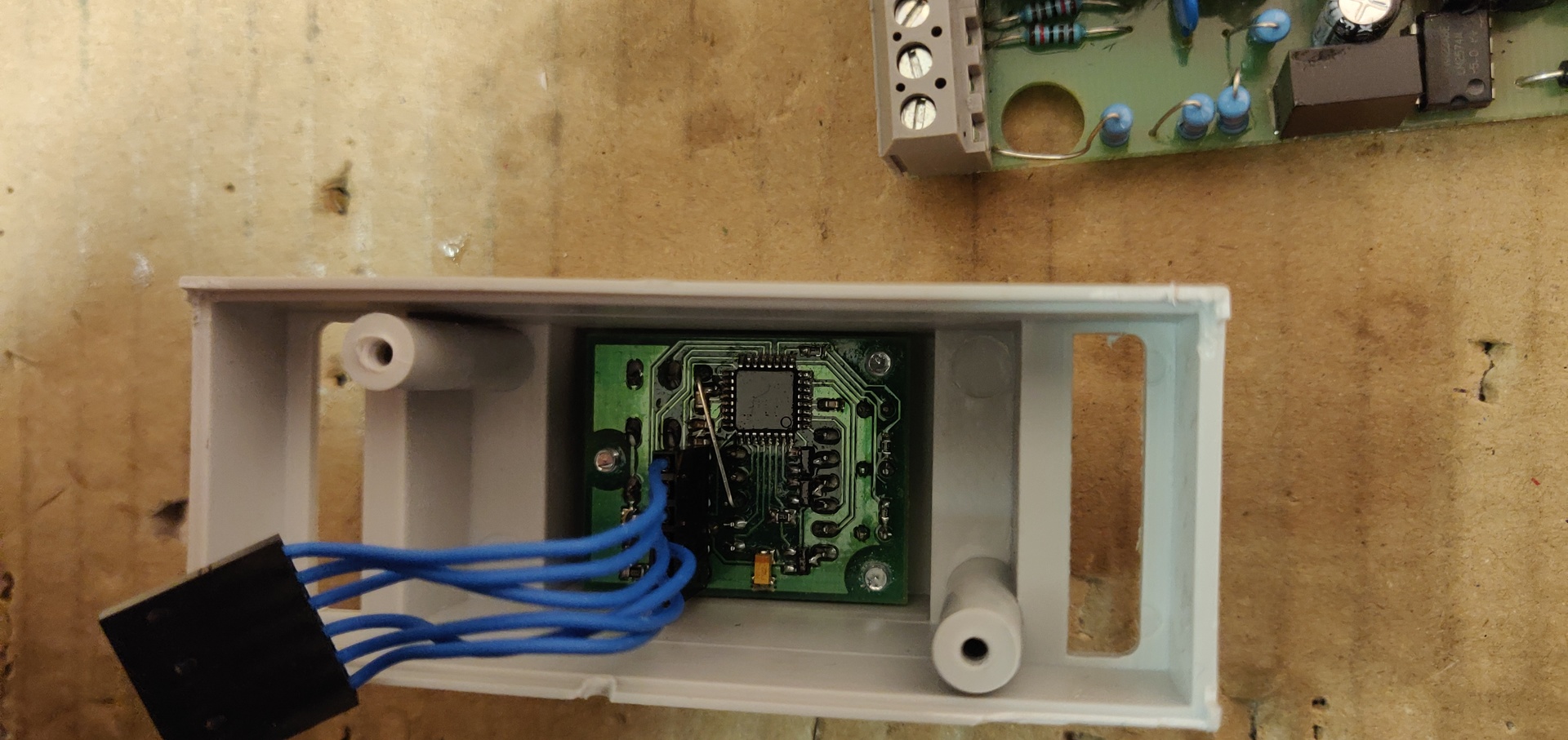

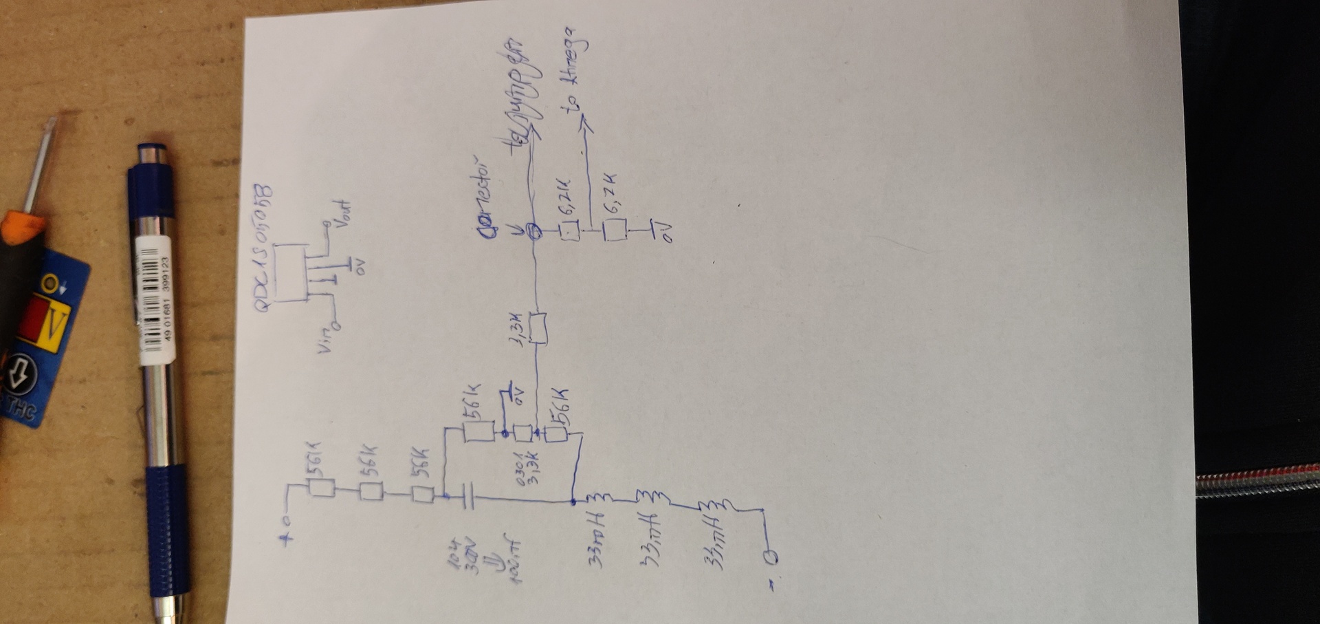

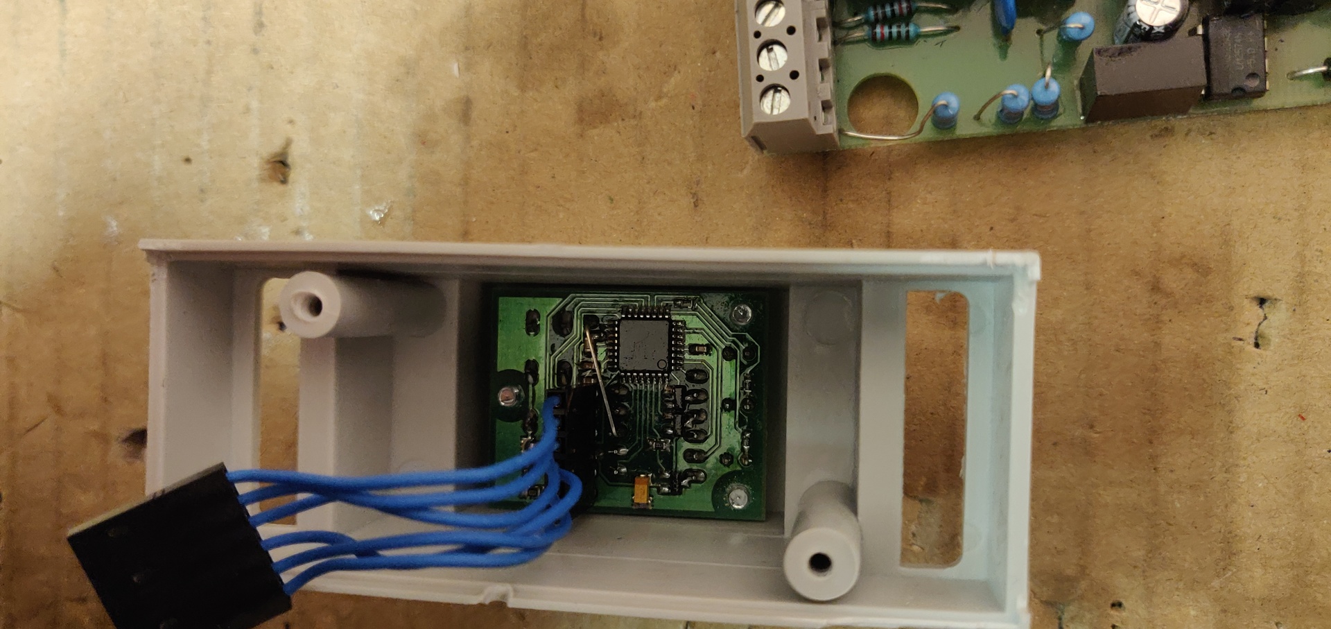

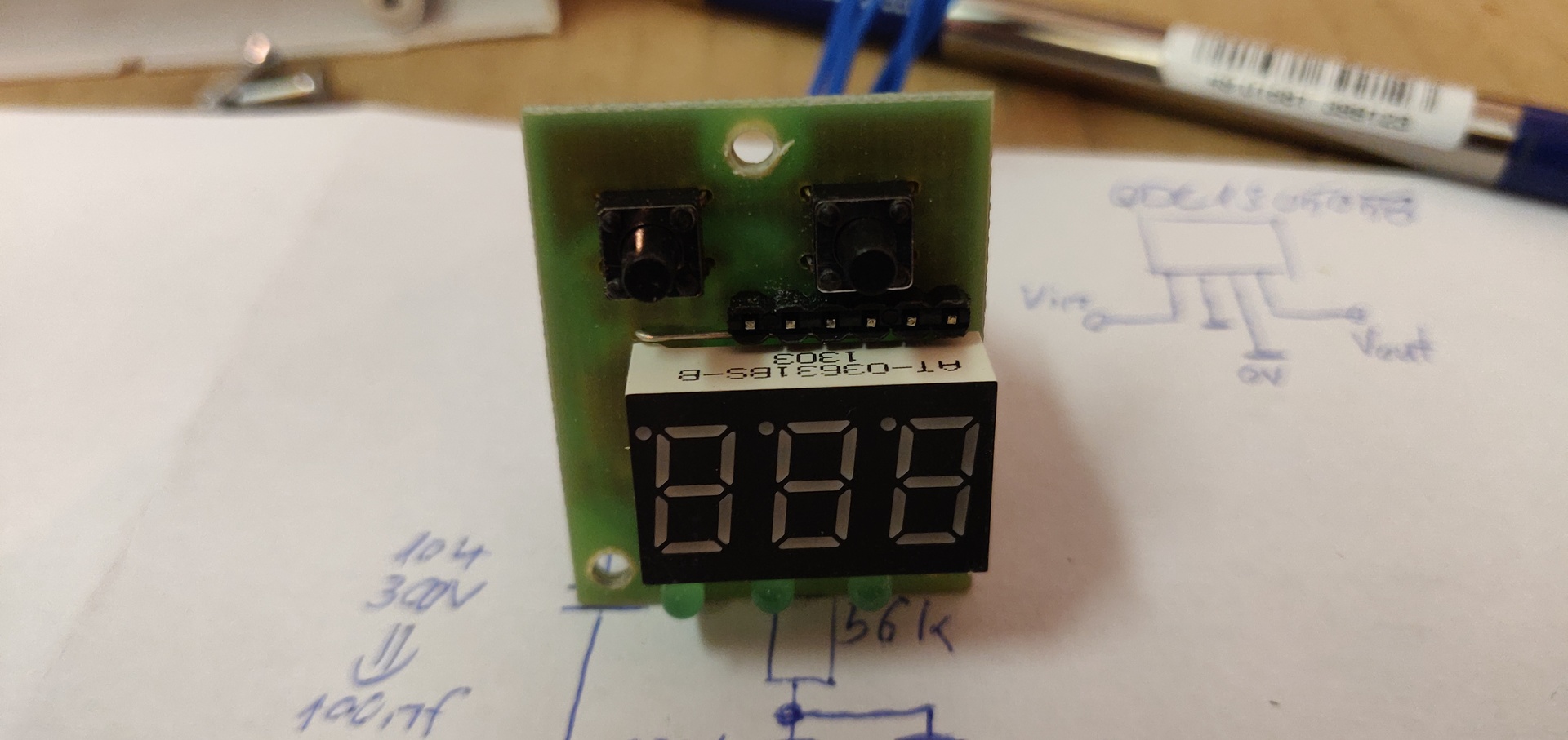

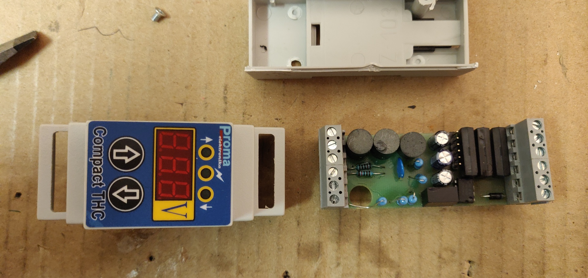

Megjött a Proma THC, mivel itt a fórumon vettem így gari nincs tehát szét tudtam pattintani a dobozát.

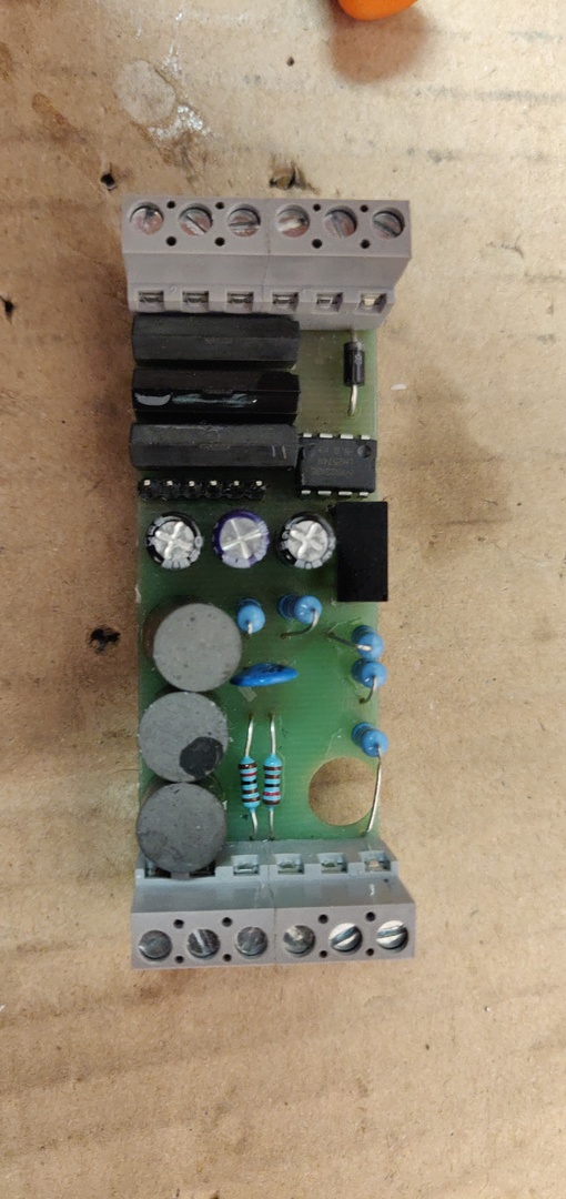

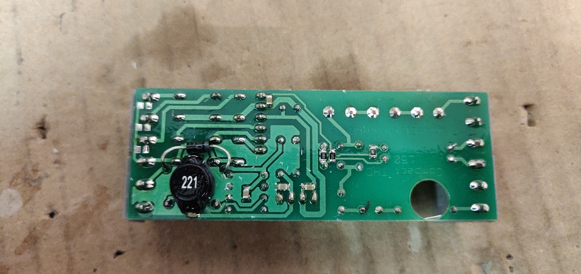

Ha láttatok már hitvány összegányolt rosszt...nah ez pont olyan. Képeket csatolok.
Egy sínre pattintható dobozba van belegányolva, szó szerint. Az egyik összefogató csavar helye ki van törve hogy beférjen a nyák. Így egy csavar fogja meg egy pillanatragasztó. Egyoldalas nyákra van szerelve ezzel nincs nagy baj de olyan tróger átkötések vannak rajta...

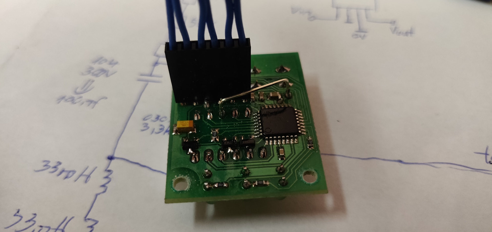

A kijelzős kis panelnél a nyákba van menet fúrva de kispórolták a távtartót de hogy a kijelző ne lógjon ki a doboz síkjából a csavarral beállították a távolságot majd pillanatragasztóval beragasztották a csavarfejet.
Ettől még akár működhet is de ilyen tákolást a kínaiaktól nem láttam 10 éve...
A bemenő szűrőjének a kapcsolását visrosszajzoltam becsatolom azt is néhány kép mellé.

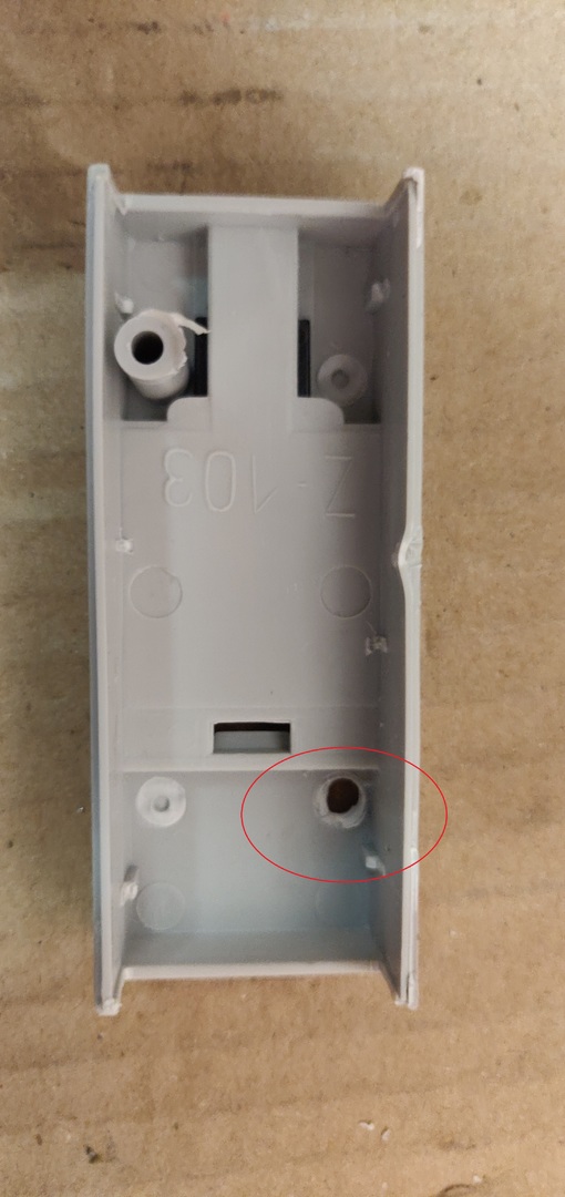

Jaaaajjjj a kedvencem! A bekarikázott csavarhelynél volt egy rövid csavar anyával hogy kívülről ne látszon hogy nincs ott csavar...

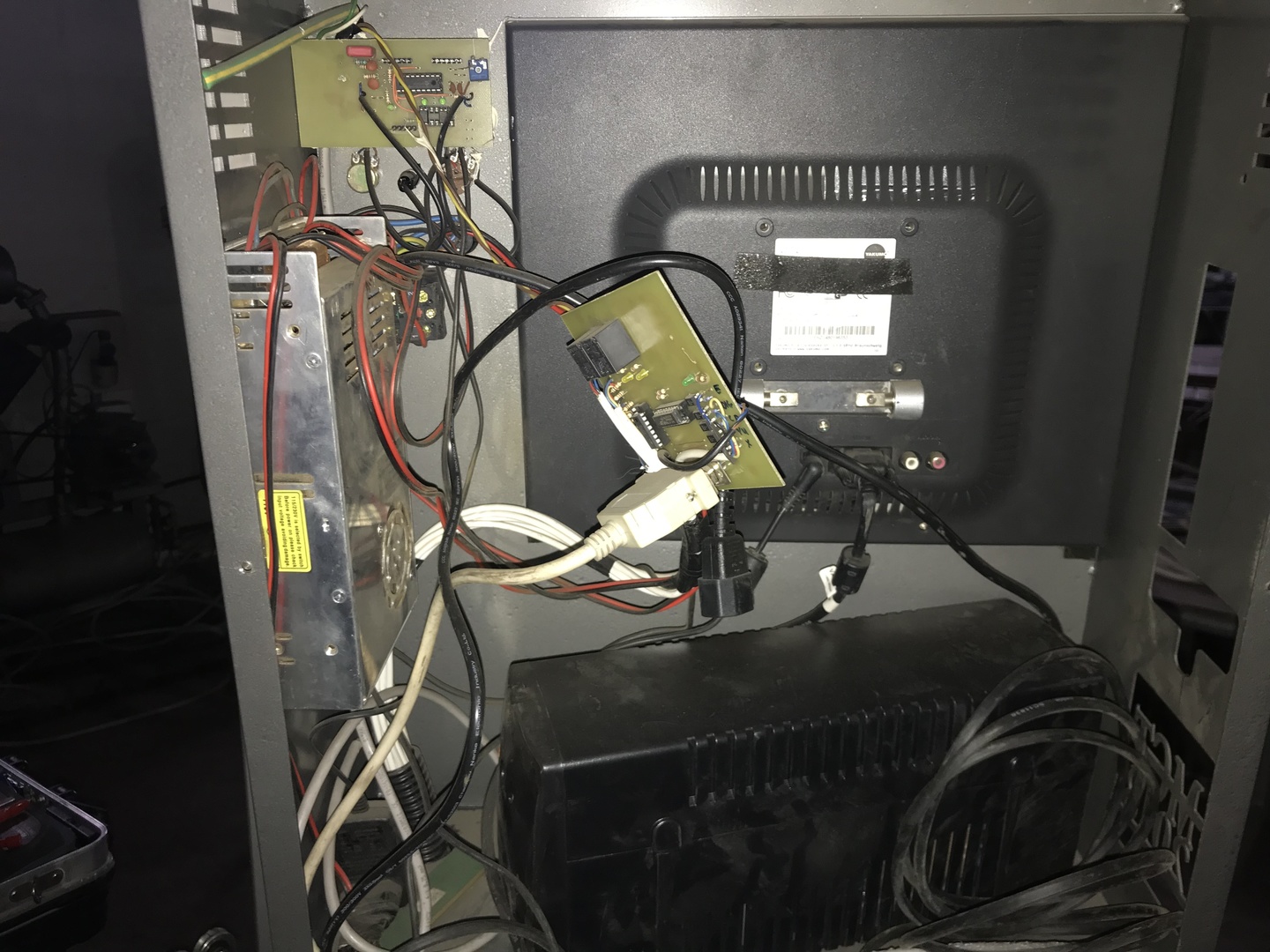

1 kép:
Ez egy plazmavágó házilag gyártott LPT vezérlő + THC vezérlő [#zavart2] így ahogy látod [#nevetes1]

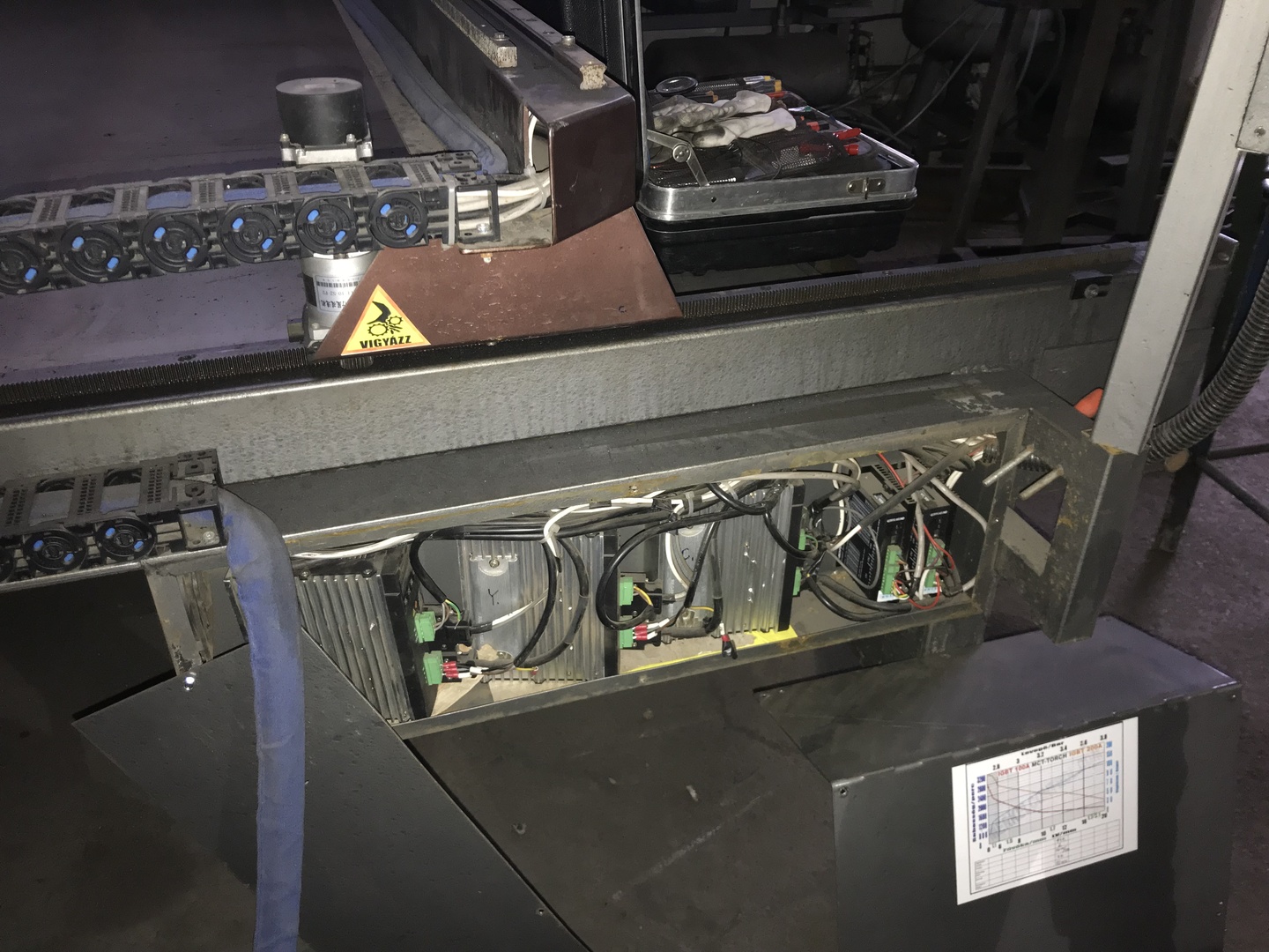

2 kép:
Na ez kiverte a biztosítékot a szervo vezérlők karton lappal voltak elszigetelve a testtől és ki voltak kötve a földelések [#guluszem1][#ijedt][#conf]

Azért nem mindegy hogy eladok egy termeket ami ilyen hitvány vagy hobbiból epitgetek...a kettő nem ugyanaz.

Sajnos ezt amit látsz 8 Milláért adták el és utánna les.a.ták az ügyfelet.
1 hónapba kerűlt átépíteni mindent kib.s.ni ami nem ütötte meg a mércét.
Hivatalos gyártónak modja magát és a mai napig gyártja forgalmaza gépeit [#conf] sajnos.
Nekem soha nem tetszett ez a Proma, inkább megvettem olcsóbban a THC3T-02-t és azóta is meg vagyok vele elégedve. Egyáltalán nem zavarja a HF-es gyújtás pedig nekem extra teljesítményű (120W-os)van beépítve.
Sokan használják de nem szedik szét [#vigyor][#vigyor][#vigyor]
Aki mégis az meg [#zavart2] lesz.
