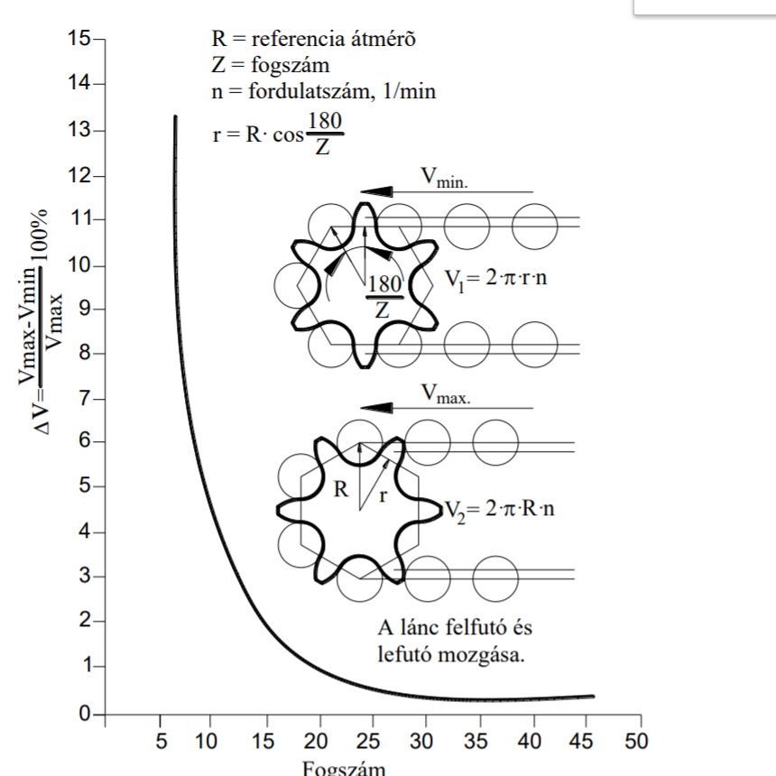

Ha ennyi, akkor az nem probléma. Hol találta erre vonatkozó adatokat?
Ki lehet számolni [#nevetes1] de tök felesleges.
Ha ezt szem előtt tartod:
11-12 fog: maximum 2m/s lánc sebességre. Kis terhelésre és ott alkalmazzuk, ahol nem követelmény az egyenletes járás.
13-14 fog: maximum 3m/s lánc sebességre, feltéve hogy a lánc terhelése alacsony és ahol nem követelmény az egyenletes járás.
15-17 fog: maximum 6m/s láncsebességre, feltéve hogy nem követelmény az egyenletes járás.
18-21 fog: maximum 10m/s láncsebességre, megfelelő nyugodt működést biztosít.
22-25 fog: maximum 15m/s láncsebességre, kielégítő nyugodt működést biztosít.
26-40 fog: 30 m/s láncsebességig. Nagy terhelésű, nagy sebességű hajtó lánckeréknek alkalmas fogszám. A poligonhatás elhanyagolható. A legszigorúbb vibráció és
zajmentes feltételeknek is megfelel.
45-120 fog: a legalkalmasabb fogszám a hajtott lánckerekek esetén. A legszigorúbb vibráció és zajmentes feltételeknek is megfelel.
Mindig mindent túlgondol a többség, nagy pontosság precizitás, aztán elveszlik a részletekben és a fals információkban.
Kössz! Ezt a képet elmentem. Azért a z18 már 50mm+ átmérő.
