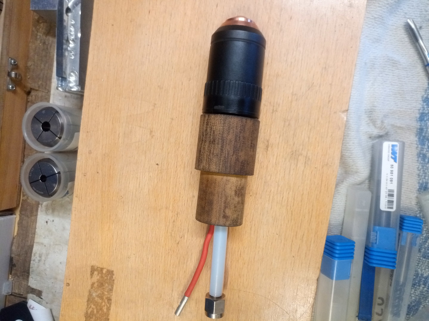

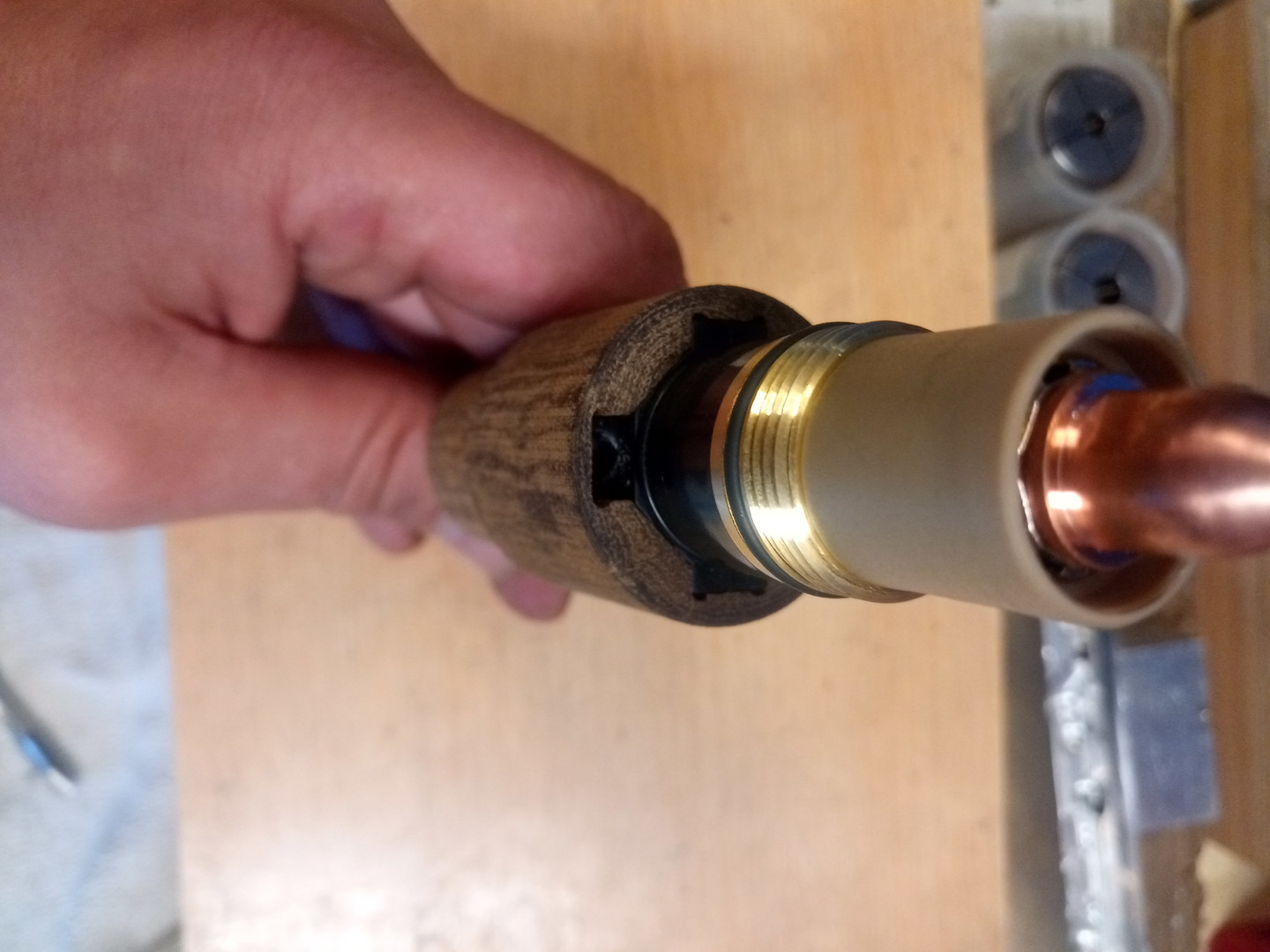

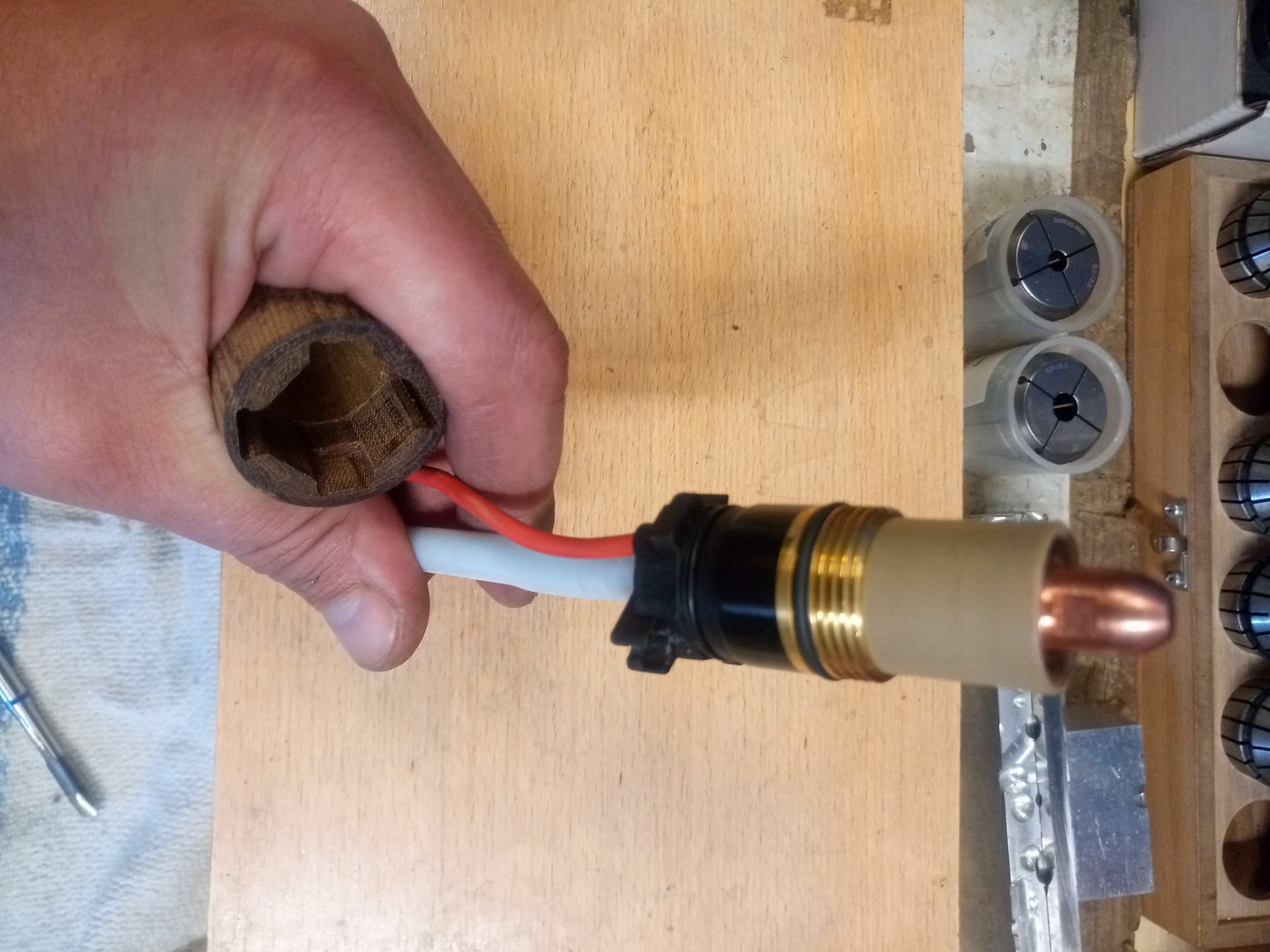

Trafimet A 141 fejet használunk. Gyári automata a pisztoly. Merkle az áramforrás 80A. Nincs hasonlítási alapom a többi gyártóéhoz képest. Amire nekünk kell, tökéletes. A fejet kell időnként cserélni. A gyári fej, a kézihez képest kétszer annyiba kerül. Ezért csináltam hozzá adaptert, ami a kézi fejhez jó. Hűtve szárítóval a kopóalkatrészek továbbírják.
j5new3bgb
Amire nekünk kell tökéletes, az azt jelenti, hogy az 1mm-es acél lemeztől 30mm-ig(ez azért ritka és rövid vágás), 15mm-es alu lemez, 5-10-es rozsdamentes lemez.Vékonyfalú cső.

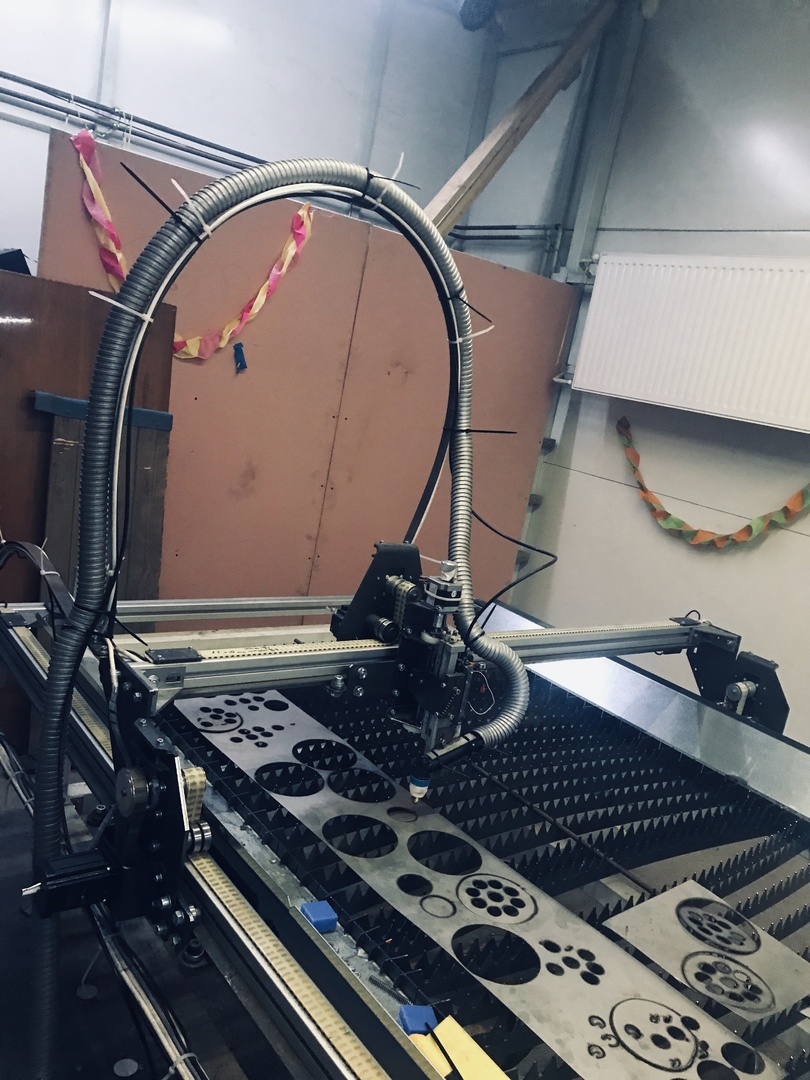

Szia tetszik, csak azt nem értem, hogy a köröket miért össze-vissza csinálod, ha egymás után lennének kivágva, gyorsabb lenne az egész.
Milyen programokat használsz?
hkdcbhpgk
szia!
A körök azért vannak össze vissza hogy ne egy helyen legyen melegítve a lemez, elég kicsi köztük a hézag így jobban el oszlik a hő. Ahhoz képest hogy előtte ezek fúrva voltak szuper gyors így is. Mach 3 -mal megy és egy egyszerű cncpartos vezérlő.
Mennyi uzemora van benne?
Mennyire viselte meg a szijakat?
hkdcbhpgk
Meg nem sok az üzem óra de egy hónapon belül több száz méter vágás lesz benne. Ugyan is van egy vállalkozásom ami főleg pálinkafőző két készít és rengeteg anyagot kel össze szabdalni ami eddig kézzel ment és ugye a vékony lemez nagy furat szitu ami eddig csiga furoval történt az is a gépezet re vár .  Magát az asztalt nem én készítettem így időben és anyagiakban olcsóbbat jött ki így, az asztal motorokkal és THC vezerlovel 300 e. A vezerlest ami egy korábbi kis eszterga volt amit rég nem használtam az került át erre. Aztán nemi szívás a HF miatt de ha nem is 100 % os de meg oldódott és már használható.
Lenne alatta vizes tálca akkor nem melegedne[#kacsint]
Amikor sokat kell vágni, számít a sorrend.
Próbáld meg csak szimulálva, kb egy 2 perces műveletnél ha sorrendben csinálod kb 30 másodpercet nyersz.
egy órányi vágás csak 45 perc lenne
10 órányi az már 2ésfél órával kevesebb.[#nemtudom]
hkdcbhpgk
Azt nem tudom hogy el jutok e odáig de vizes befecskendezés lesz időben így is sokkal jobb vagyok az előzőek hez képest és ennek örülök nagyon
