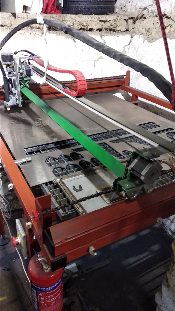

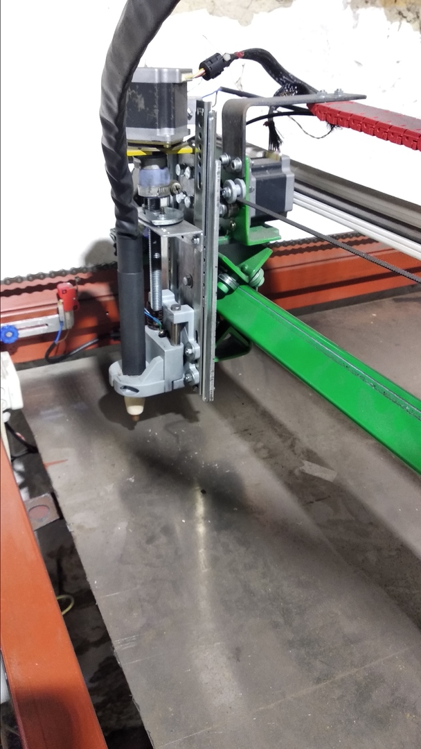

Minimalista vagyok, bár a plazma nem az a kategória, de amit találtam itthon abból készült. 3d nyomtattam ezt-azt, igazából egy kísérletnek indult működik-e, de úgy tűnik igen. Az X tengely láncos, de megvan már a szíjhajtáshoz minden. 1-2-3mm-es vágásokhoz elég szerintem. Ez Hobby és nem tanultam. [#rolleyes] [#kacsint]

A láncos hajtással semmi gond nincs nem kell lecserélni.
Jól bírja a mostoha körülményeket. ( a plazmánál meg van)

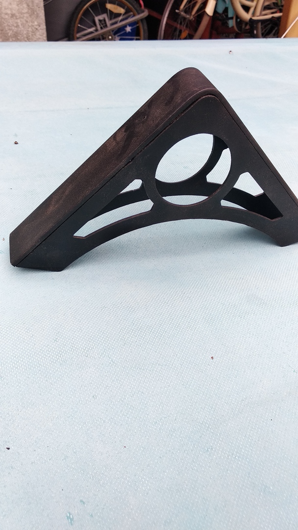

2mm lemez, 800mm/min, 4-4,5 Bar levegő( hűtetlen, szárítatlan), 25-28Amper. Thc nincs annyi hogy minden egyes vágás előtt érintőzik, abból számol. Az hogy venni kell a "parkrossz" helyett plazmavágót felnevettem.
A 2mm lemez alján lévő olvadék a kevés levegő és a lassú vágáseredménye.
Vágj egy hosszú egyenest és nézd meg a menetirány hátuljáról vágási résen keresztül a plazmaívet egy hegesztőpajzson keresztül.
Az ív olyan mint egy öngyújtó lángja ívesek az oldalai.
Az ív legdagadtabb részének kell a lemez közepénél lenni akkor tökéletes a fej magassága az az adott lemezhez.
Nekem csak egyszer érintőzik az elején, utána felemel, megy a vágási pontra, ott lemegy a fej vágási magasságba, vág, utána felemel, megy a következő vágási pontba és így tovább, de ez a fel le játék kb 5mm.
Így sok időt takarítok meg, eddig még nem volt gond vele.

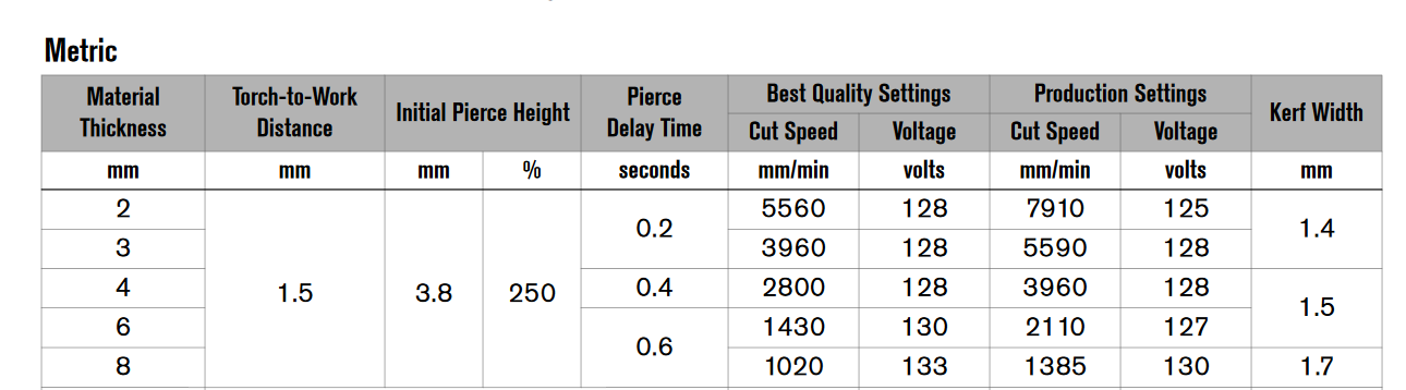

Lassunak tunik. Beallitanam kb a 1.5mm-es fejmagassagot, felgyorstanam 4-5 m/perc sebessegre es hozza allitanam az aramerosseget.
2 mm-es lemez,30-max.40A, 5000 mm/perc? [#wow1]
