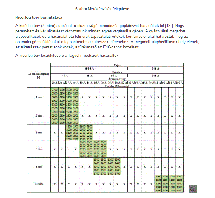

Igen kicsit soknak találom, legyen 3000 mm/min
Ez számomra hitelesebb mérés bár itt sem lehet tudni milyen plazmavágó gépről van szó és persze függ a fej fizikális paramétereiktől is.

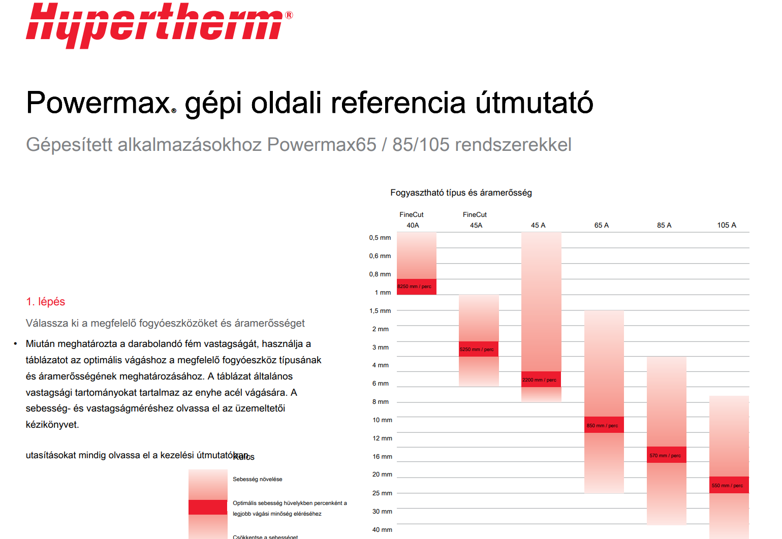

Az a Hypertherm konyvebol van, 45A-rel.

Az én gyakorlatom 2 mm-es vaslemeznél 1mm-es fúvóka, 30 A, 110 V, 1200 mm/perc. 4-5000 mm/percnél csak "gravírozott" a gép.A plazmavágás a "megolvasztott" fém mennyiségről szól tehát teljesítmény igényt a vágás szélesség X adott vágás hossz X anyag vastagság X K ( vágandó anyag minősége). Ezzel szemben pedig teljesítményben Amper x Feszültség x idő x hatásfok (soktényezős) áll. Kb 70-80 A áramnál és 125-130 V munkafeszültség mellett tudnám elképzelni a 4-5000 mm/perc sebességet. A Parkside meg eleve csak 30-35 A és 90 V környékére van méretezve így "elképzelhetetlen sebesség" (Űrgolyhók ,[#nevetes1][#wink]) számára a 4-5000 mm/perc. De ha  megnézed a táblázatodat akkor látható, hogy nem átlagos fúvókáról és munka feszültséget ír.
Lehet, hogy szimpatikusabb de szerintem a Parkside még az ajánlott 2500 mm/perc sebességnél már nem fogja rendesen átfújni az anyagot.
Inkább kérdezz meg egy Parkside tulajdonost, hogy milyen sebességgel tud vele vágni a valóságban.

No most ezt nem értem! [#rinya]Én folyamatosan a kis Parkside gépről beszélek, írogatok. Te válaszolsz rá egy Hypertherm táblázattal, később pedig már azt írod, hogy nem szabad összehasonlítani a kettőt.[#fejvakaras]No itt elvesztettem a fonalat.[#fejvakaras][#nevetes1]

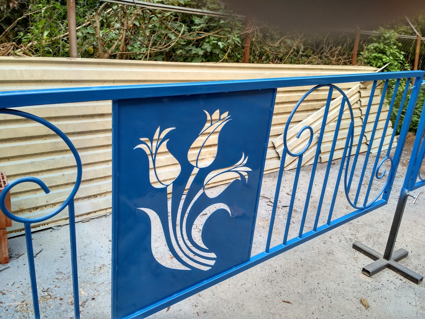

Én anno eldöntöttem, hogy nem hagyatkozom "másra" és mérő műszereket és söntöt tettem a plazmavágó gépre. Gyakran vágok 2 mm-es lemezt.A plazmavágó géphez már nem az eredeti gyári fejet használom így az áramerősség már nem annyi mint ami a gépen fel van tüntetve. Inkább alacsonyabb árammal vágom a 3mm-es lemezt is így a fúvóka jóval hosszabb ideig bírja. Tegnap ugyan lefestettem de ez is 2mm-es horganyzott lemez(igaz hulladék) és jól tűrte az alacsony 1200 mm-es sebességet amellett, hogy keskeny maradék sávok is vannak a munkadarabon.

Mit ertesz nem atlagos fuvoka alatt? A gyari, hozzavalo kopoalkatreszeket hasznaltuk.
