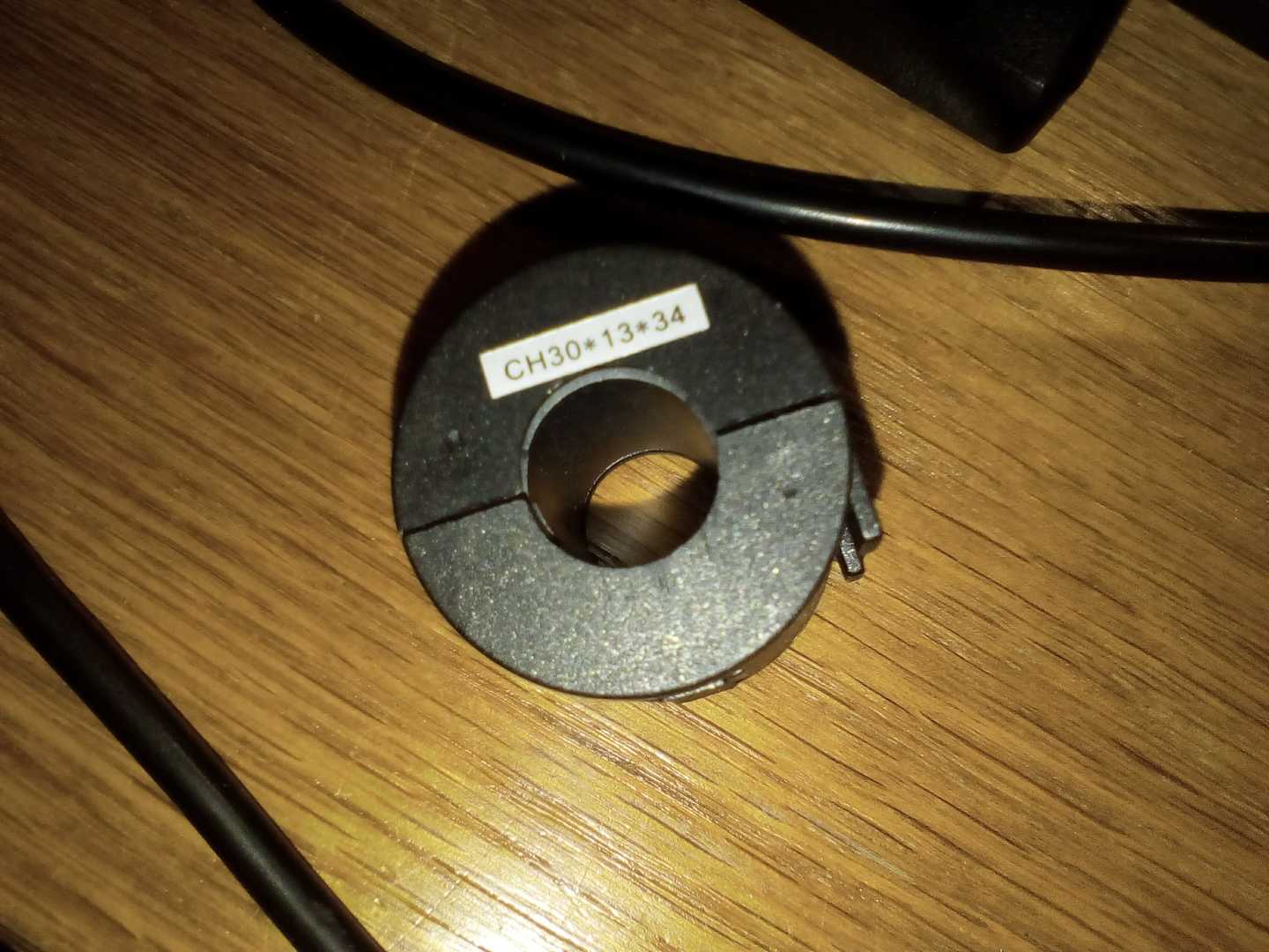

Haveromnak ez segített , Ö minden vezetékre csattintott egyet
de elég csak a  bemenetekre  tenni belőle . Ha gondolod lehet hogy egy párat még össze tudok vadászni a fiókomból .
