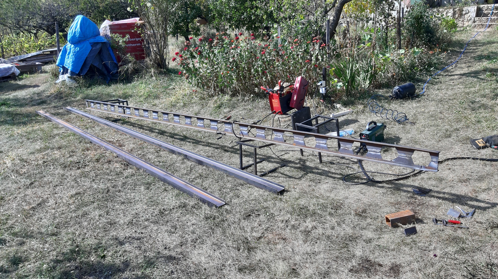

Gyártottam vele 5db "sejttartót" az épülő műhelyemhez.

Na , most dobtam egy hátast .
Van ilyen "lukas"  240 es I gerendám .
Soha nem jöttem volna rá , hogy így készült ...

Örülök, hogy újat tudtam mutatni.
Ez a "hagyományos" módszere a sejttartó készítésnek.
Ma már egyszerűen csak kivágják lézerrel-plazmával-bármivel. A lényege, hogy a 100-as I gerendából így készült valami 180 körüli, azonos súllyal. Meg még jól is néz ki, és statikusan jobban terhelhető, viszont a gerinckifordulásra érzékenyebb, mivel arányaiban keskeny nagyon.
A megfelelő paraméterekkel, fúvókacsere nélkül vágtam végig az utolsó három gerendát. Egy gerenda vágása, és sorjázása kb 1 órába telt.
