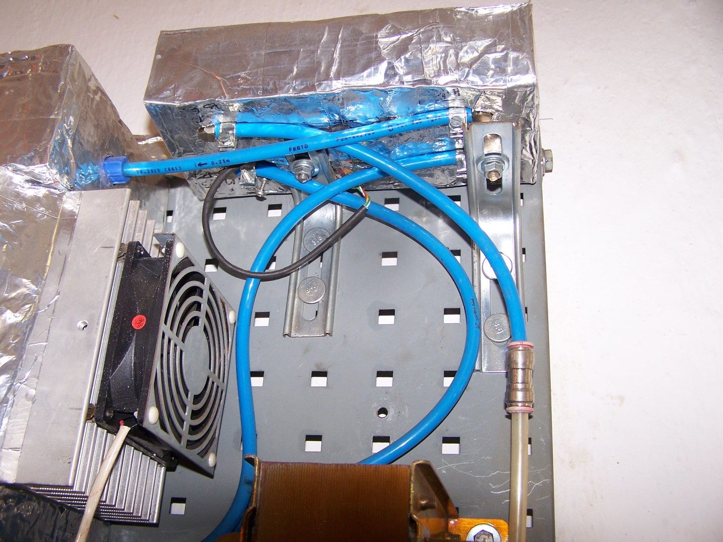

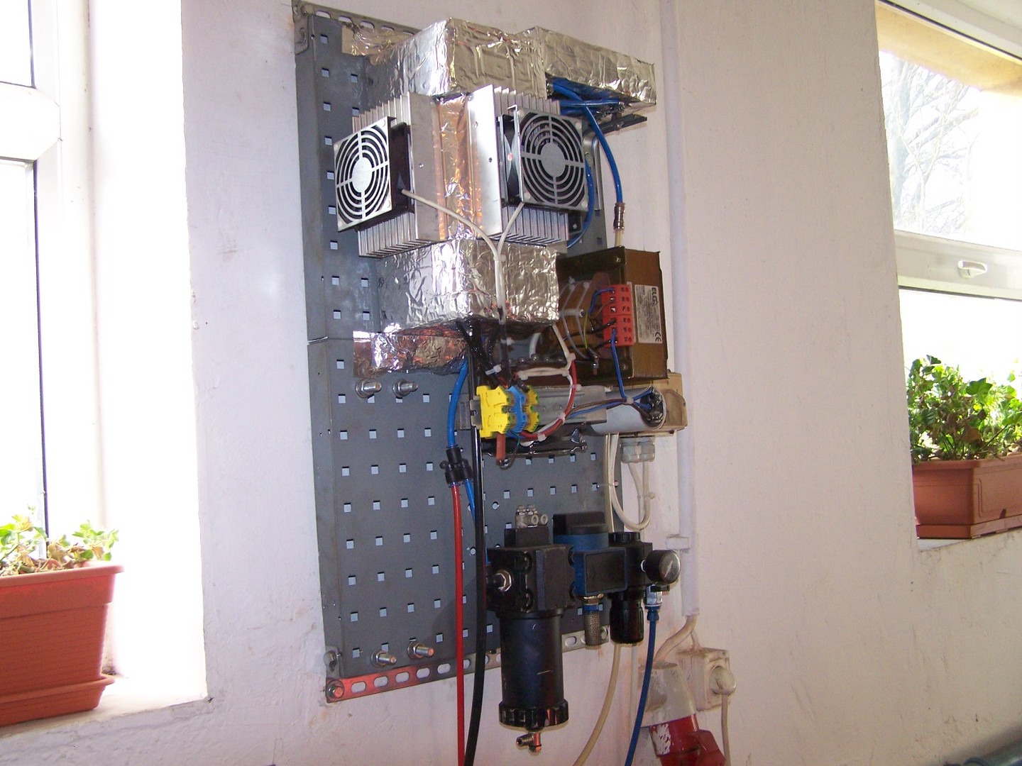

Igen 3x2 peltier van felszerelve de 4 darab is elég lenne. A lényeg az ellenáramú hőcserélő. Annak a veszteségét kell pótolni meg egy kicsi plusz, de azt is érdemes leszigetelni (lásd a második kép). Nem láttam értelmét a bonyolultabb gázos, kompresszoros rendszernek. A peltier "tisztább, szárazabb érzést" nyújt.
"lehet peltierrel is szórakozni, de egy hűtőgép sokkal jobb hatásfokkal dolgozik"...hümmm... gondolom sem ilyent sem olyant sem amolyant nem csináltál még azaz elméleti szakon állsz. Kompresszorosban sokkal nehezebb kis teljesítményűt találni ( kb. 150 W-os kellene). A peltiert sokkal könnyebb szabályozni, kapcsolgatni.De hát ha valaki leragad az egyszerű összehasonlító hatásfoknál akkor...[#nemtudom]
Én fontosnak tartottam hogy a szárított levegőnek is legyen még egy külön rozsdamentes puffer tartálya. Nincs gond a működéssel.
