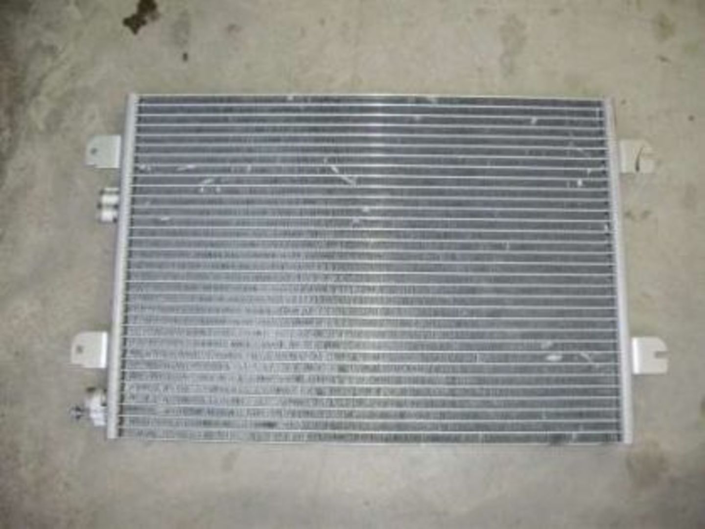

gépkocsi klimahútővel és rászerelt ventilátorral tudsz elérni.
Kibírnak lazán 40bar-t
Vagy bontóból veszel nagy cm3 autoból valót pl audi
vagy új már 20.000 alatt elérhető.
ezzel lehűtod a levegőt utánna szürővel 1um már jó hatással ki tudod vonni a szennyeződést.

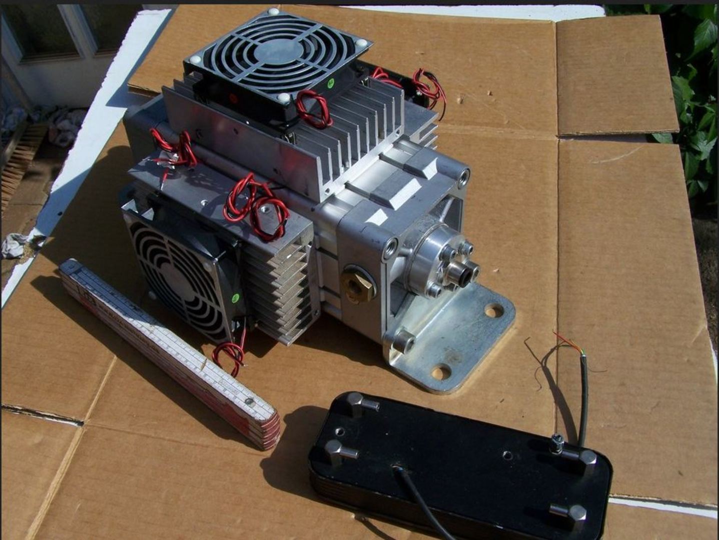

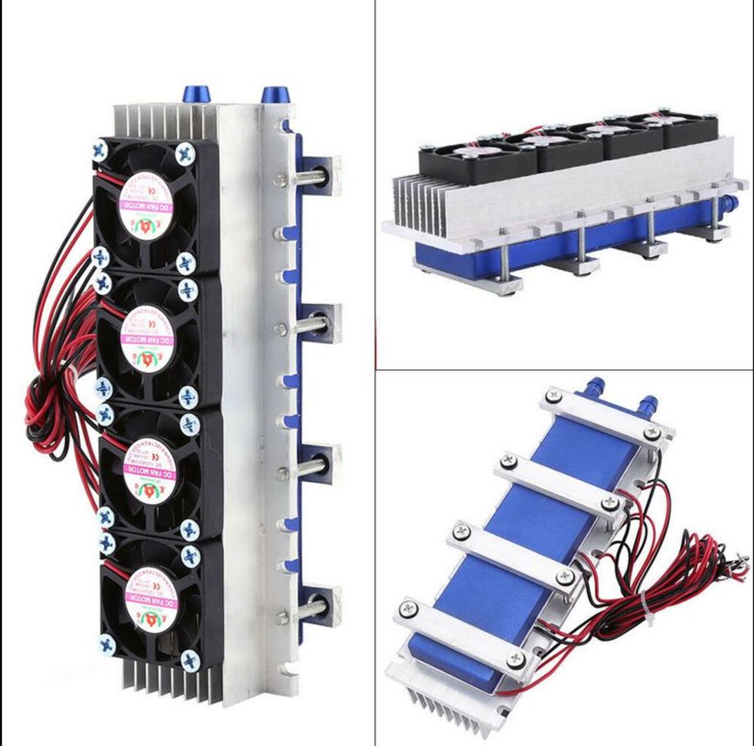

Az autós klímahűtő túl bonyolult ide plusz a kompresszort hajtani kell. A peltieres hűtő egy kis hőcserélővel nagyon olcsó, egyszerű megoldás és persze kis helyen elfér. Összteljesítményben pedig már 250 W is bőven elég. Nekem 6x60W-os van de ez már sok is.
Csak a hűtő kell.
Meg egy ventillátor a hűtőre.
Klimakompresszor az nem kell.
Nagy hűtőfelület gyors hűleadás.

Én is házilagosan csináltam anno és olcsón de most már kisebb teljesítményűt készítenék. Ha csak sima környezeti hőmérsékletre hűtés kellene akkor egy "tenyérnyi" vagy kicsit nagyobb ventilátoros hűtő is megtenné.

Ez gyakorlatilag ugyan az, mint a rezcsoves megoldas. Lehet azt kellene megtamogani Csikarc fele modon 1-2 peltier elemmel alul a kanyarokban. Ott vannak a csapok, nem problema leereszteni. Ha a visszafordito fittingek helyett egy rez negyzetrudbol vagott blokkot raknek, arra fel lehetne fogatni a hutest.
Az autos vizhutoben nem biznek, azok azert nem erre a nyomasra vannak meretezve, viszont a klimahuto is jo lehet, csak nem szeretnek egy akkora ventilatort.
Ilyen?
Nem bonyolult, beüzemelés után örökéletű.
Iparban műszerlevegő minőséget biztosít.
Gondolom nem tízezer forint az ára. Hobbi alkalmazásra el tudod képzelni? Ilyen készüléket iparban műszerlevegő szárításra használtunk mis is . Stabilan működött de ám ára is volt annak.
