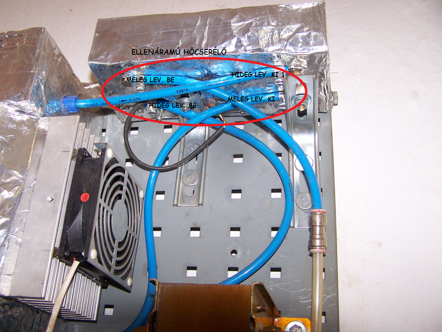

A gyári normális hűtveszállítók úgy működnek, hogy a hűtőkompresszor hideg oldalon lecsapódik a víz a süritett levegőből és a meleg oldallal visszamelegítik a lehűtött levegőt így 120-150W befektetéssel lehet ~300l/perces levegő szárítást megvalósítani.

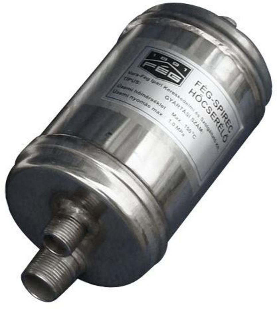

Pedig én is folyamatosan próbáltam megértetni a lényegét. Úgy látszik nem jól csináltam. Amúgy elég nehéz találni megfelelő hőcserélőt, legalábbis amely tudja a 10 bar nyomást. A legtöbb folyadék-folyadék, kazánokhoz használt ( mivel barkácsolásról, hobbiról van szó) lemezes hőcserélő csak 4 bar-os. Viszont találkoztam autós cuccok között talán megfelelőt ami bírja a 10 bar-os nyomást és persze nagyon olcsó is. A fényképen nem az látható.

Igy tenyleg meg egy kicsit lehetne javitani a hatasfokon. Autos boltban ellenaramu hocserelovel? Tudsz tipust mondani?
KN-0 FÉG spireg hőcserélő 16Bár max nyomást bír ki.
30KW
Használtan kell keresni.
Az újak 10Bar-osak.
régi FÉG-es kombi kazánokba szerelték.
