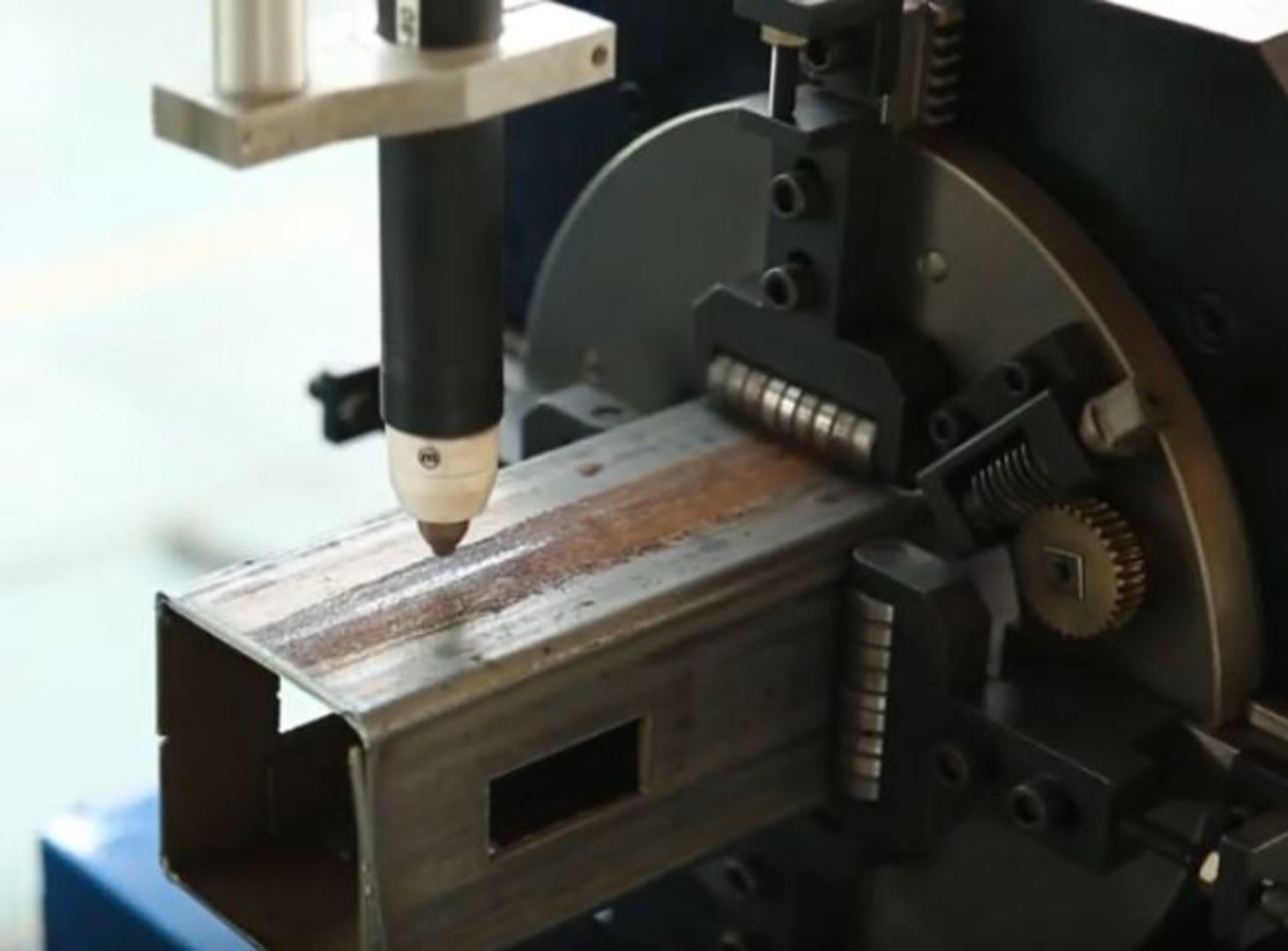

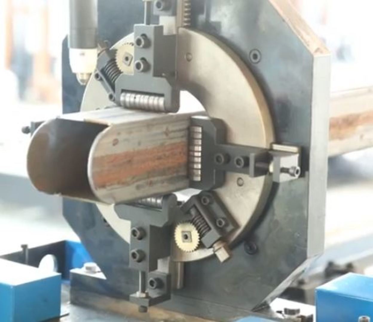

Nem teljesen (majdnem sehogyan sem) értem a görgős fej méretváltáskori központba maradásának a működését és főleg nem a négyzetes alakú zártszelvénynél. Fogasléces de a szemben lévők??[#nemtudom]
2 darab egymással szemben lévő nem fogasléces szorítású a másik kettő pedig igen külön külön csavarral  így arra gondolok most hogy a négyzet alaktól való eltéréskor a differenciát a két csavarral külön külön állítják be de egyszerre nyit ill. zár a négy görgő. Talán.[#nemtudom]De ebben az esetben a központosság  "félautomatikus" azaz akár excentrikusan is be lehet állítani véletlenül vagy szándékosan.[#fejvakaras]
Az a két képen látható nem jó megoldás mert csak kettő szemben lévőt állítja központba.
A jó megoldás mindkettö szemben lévő egyszerre mozog szinkronban 2db bolygófogaskerekes megoldással.
Nekem sem tetszik mert bonyolult is. Ez egyszerűbb, nem kell állítgatni mondjuk egy 80x100-asről 80x120-asra való méretváltáskor.
