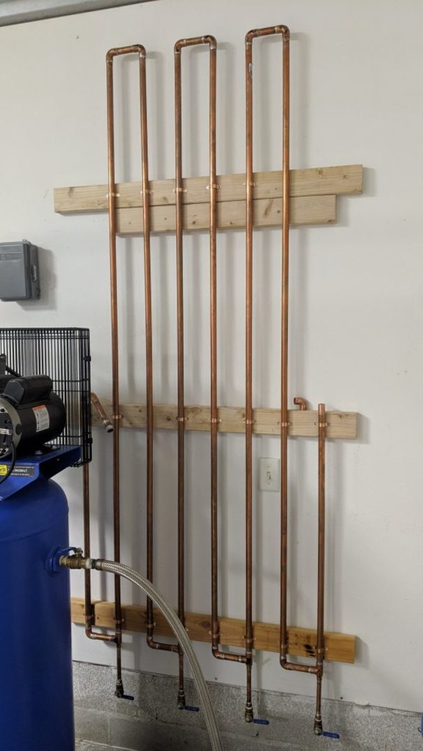

A másik, hogy ez itt lenn valyon boldogulhat sűrített levegővel is? Azt írják, hogy napi 20 liter vizet képes kiszűrni, szóval óránként több, mint 8 decit, ami azért nem kevés. Jó lehet ez hűtveszárító alapnak?
nem olvastam hogy mire kell , mit akarsz szárítani, de az biztos hogy van hasonló itthon és néha kell használni akkor biza a lakásból képes összekapni 10 litert 10-14 óra alatt, szóval akár tudhatja is, viszont a hőmérséklet az ha jól tudom 30°C környékénél nem lehet nagyobb, de az adatlapja biztos többet mond...
hostya
A lentebbi készülék CSAK légköri nyomáson működik/szárít..
Igen, télen nálunk is megy egy non-stop a kazánházban.
Köszi, akkor nem kell tovább agyalni rajta. Marad a házi módszer.
Mit jelent a "házi módszer"?
Kifejtenéd ezzel mit szeretnél elérni?
Mi a cél?
Ez tényleg "házi" megoldás. Miért nem hűtveszárítóban gondolkodsz? Ott a préslevegőt ténylegesen hűtik (0-4 fok közzé)ill. hőcserélőn keresztül megyen a levegő és házilagosan is megoldható az is. Nekem is ez van felszerelve.
A végleges megoldás egy hűtveszárító lesz, de az egy nagyobb lélegzetvételű befektetés.
Valószínűleg vízmentes levegőt akar juttatni a plazmavágó fejbe, fúvókába. Sajnos a préslevegőben mindig marad annyi pára ha nem szárítod ami a csőrvezetékben kicsapódva a szépen gördül a fej felé és mikor a fúvókába jut ott hirtelen,robbanás szerűen ( persze alig érzékelhető, hallható)megváltoznak az áramlási viszonyok.Ez a vágás minőségen is elő szokott jönni. Ipari cnc gépeken gyakran szoktak használni hűtveszárítót.
Csináld házilagosan, olcsón. Nekem a peltier elemes hűtés bevált, egyszerű. Nem kell oda nagy teljesítmény így a peltier rossz hatásfoka nem dominál. Inkább a hőcserélő a fontos része de az is megoldható olcsón.
Eddig csak kompresszorost láttam, de akkor ennek utána guglizok. [#eljen]
