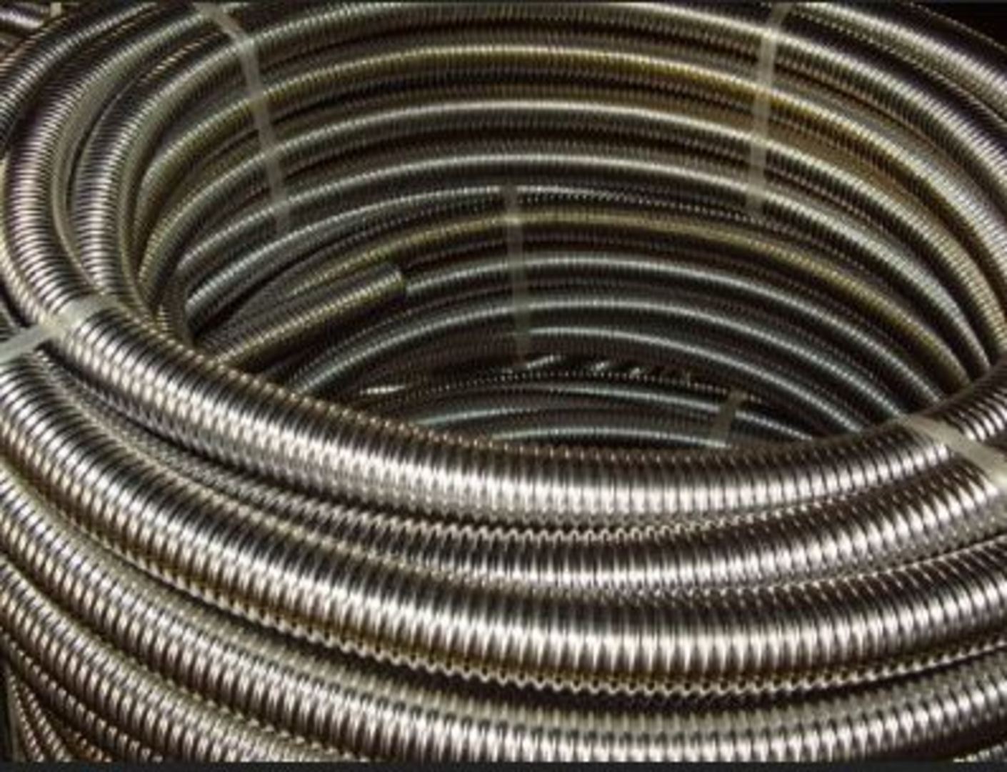

A vege most is hasonlo lesz szerintem, csak az also visszaforditokhoz egy 40x40x40-es 3 kimenetu rezkockat teszek es arra rogzitem a peltiert. Illetve csak ennek a rezkockanak a bevezetese lesz rezcso, viszont vastagabb, hogy lassuljon az aramlas.
Az előhűtőt a falra miért nem készíted DN12-es inox bordáscsőből ( lehet mondani gégecsőnek is). Olcsóbb is mint a rézcső nagyobb felülettel. Valamint könnyebb elkészíteni mert nem kell forrasztgatni, szerelvényezni csak a két végén. A réz ugyan nagyon jó hővezető de kis felületen éri a levegő így nem olyan hatásos a hűtése ( folyadékban persze jobb). Meg aztán felülről lefelé folyamatos spirál alakban vezetve a csövet elég lenne az aljára egy kondenz gyűjtő és itt becsatlakoztathatnád a hőcserélőt is . Kevesebb szerelvénnyel olcsóbban jönnél ki szerintem.[#nemtudom]
Az oke, hogy nagyobb felulettel erintkezik a levegovel, de az inox vagy 30-szor rosszabb hovezeto, mint a rez. Kb 2-3 meternel nincs tobbre szuksegem.
Ok, az igaz, én csak ajánlottam mert olcsóbb és passzív előhűtésről volt szó vagy legalábbis én azt feltételeztem. Plusz "minden lánc olyan erős mint a leggyengébb láncszeme" elvét néztem de ha eldöntötted akkor rendben.
