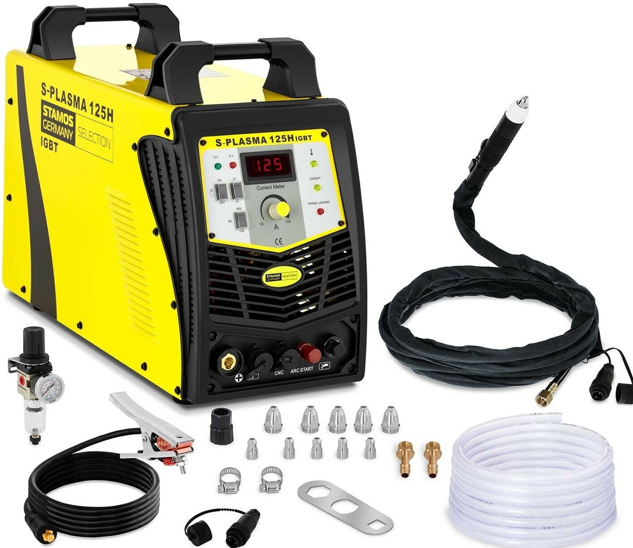

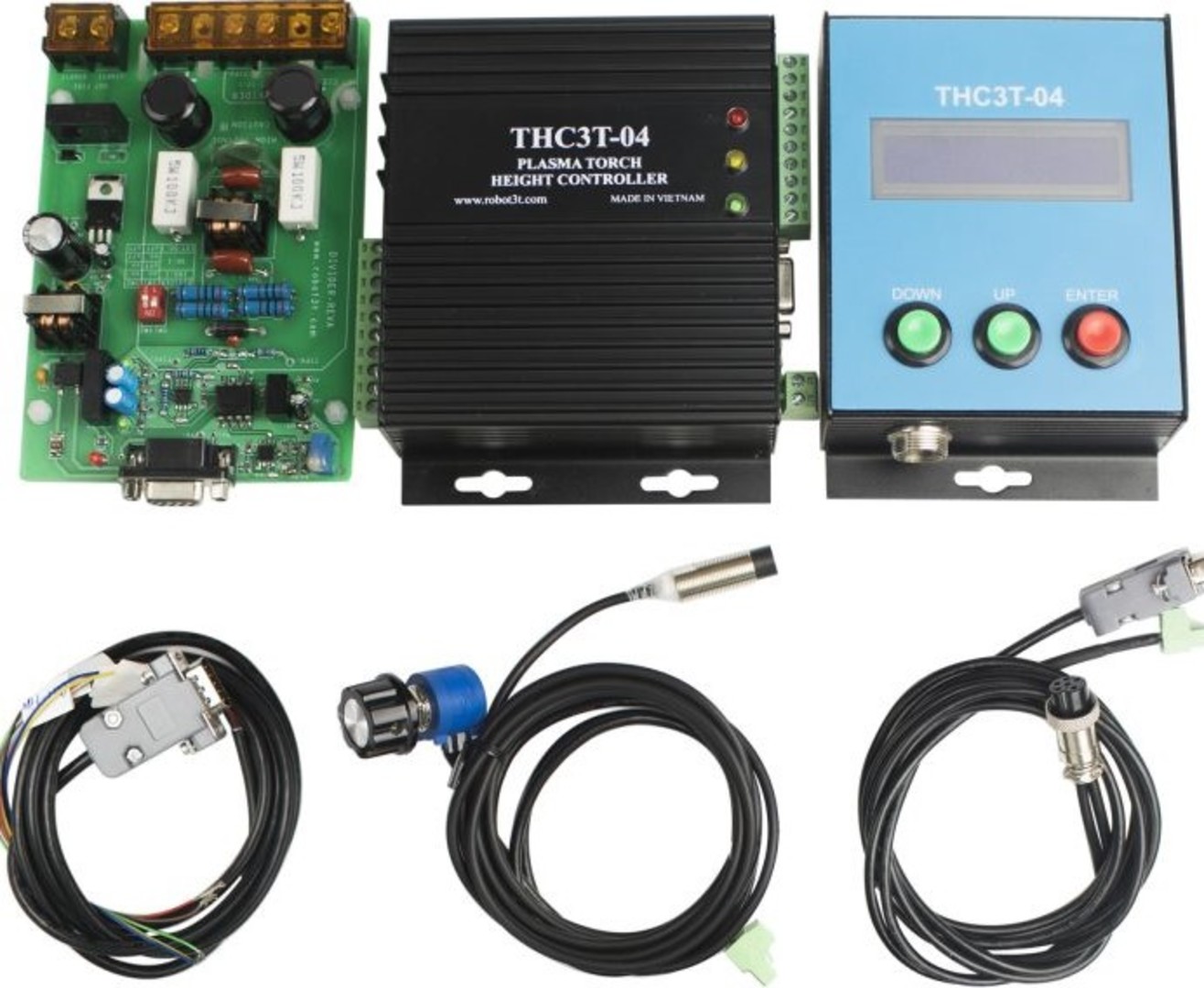

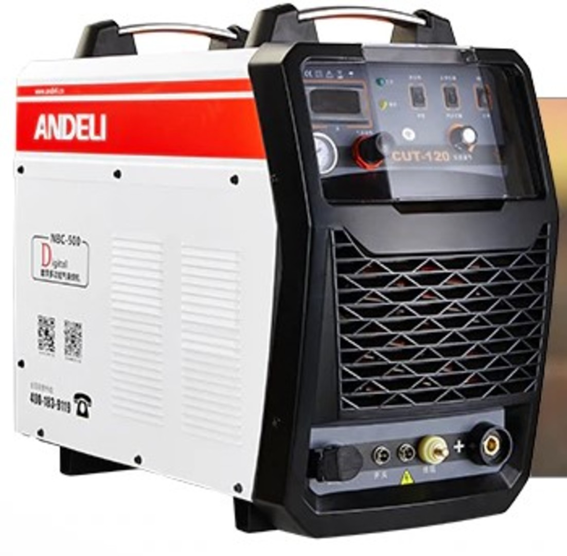

Kedves kollégák! Tanácsot szeretnék kérni jó minőségű Plazmavágó illetve megfelelő HTC berendezés kiválasztásához saját készítésű golyósors´és meghajtású  MACH3 vezérlésű CNC gépemhez. Jelenleg Stamos S-PLASMA 125CNC és THC3T-04 gondoltam. Szóba jöhetne, esetleg árban elérhető kínai gép is, pl. ANDELI Master Cut-120. Van valakinek személyes tapasztalata e felsorolt berendezések valamelyikével, vagy egyéb információja?
En egy valos itthoni forgalmazoval rendelkezo gepet vennek, pl. Iweld, BLM, Jasic, Stahlwerk stb.

A Stamos125CNC jó választás minden tekintetben.

Köszi, megszívlelem a tanácsodat. Rendelkezem egy Lidlis Parkside PPS40 A1 tipusú géppel, de valami komolyabbat szeretnék beépíteni a CNC vágógépembe, tekintettel a lehető legjobb vágási minőség eléréséhez. Hyperthermre sajnos nincs pénzem. Ezért gondoltam a korábban elküldött kérdésemben szereplő tipusokra. A nagyobb teljesítmény a gyorsabb előtolási sebességhez kéne. A Stamos S-PLASMA 125CNC ára (ÁFA nélkül + szállítási költségek: CZ 782,41€; DE 787,50€; HU 799,5€; PL 833.85€; SK 869,17€) elérhető. Az ANDELI CUT125 Aliexpress-től már 915€ vám nélkül Fedex-el hozatva... Viszont ha  veri minőségben a Stamost, akkor még megkockáztatnám tekintettel arra, hogy az Aliexpressen történő kínai cuccok vásárlásával több éves tapasztalatom van, főként hang és fénytechnikai berendezéseket illetöleg, melyek vegyesek – vannak nagyon magas minőségű berendezések, de sajnos a fordítottja is igaz. A döntéshez sajnos nincs elég információm, tudásom, tapasztalatom, sem elérhető recenzió. Ezért kérem tapasztaltabb kollégák tanácsát.

Van a STAMOSszal személyes tapasztalatod? Tudsz esetleg többet, konkrétabbat  is róla. Olvastam néhány német nyelvű recenziót a S-PLASMA 85CNC gépre. Volt aki elmarasztalta, mivel az előírt 85 A helyett csak 65 A-t tudott. Mások dicsérték.
ga3y0h9j
Megszólítottam az expendo.hu-t a S-PLASMA 125CNC-vel kapcsolatosan. Türhetö áron kínálják. Várom válaszukat. Tudsz esetleg konkrétabbat ennek a gépnek a mivoltjáról?
Igen, ilyennel dolgozom (S-PLASMA 125CNC) és jó!
A S-PLASMA 85CNC-t nem ismerem.
A vagas minosege jobban fugg a pisztolytol es a kopoalkatreszektol, mint az aramforrastol.
