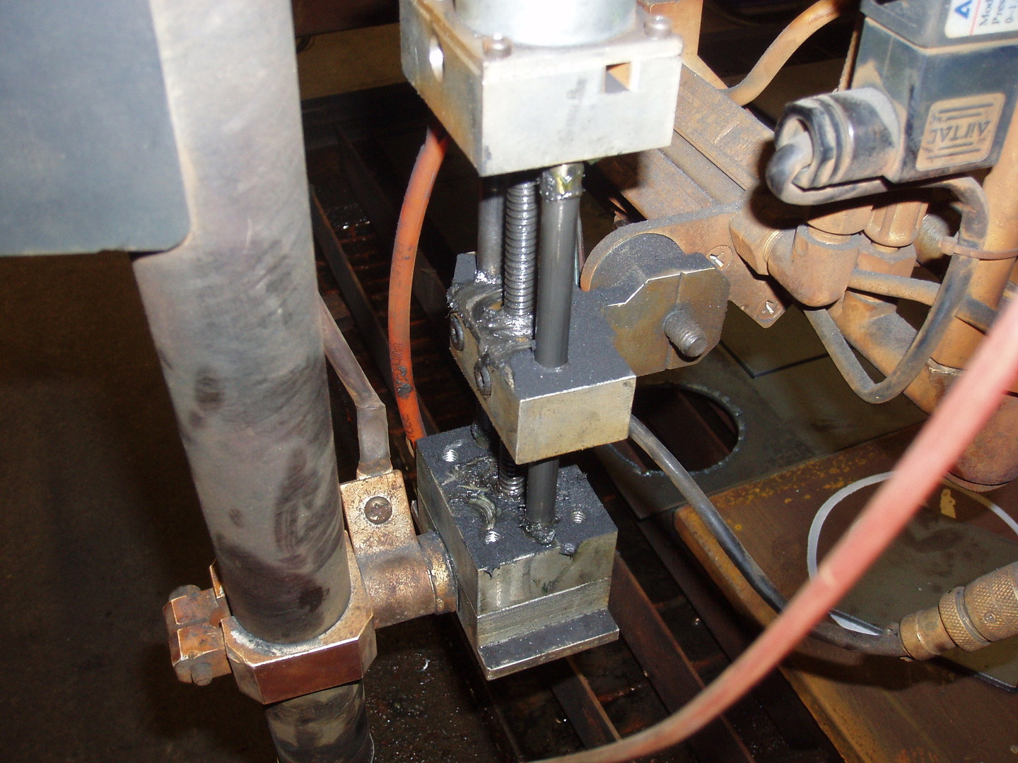

Nem vagyok igazi hobby-cnc-s, mert az élet hozta magával, hogy egy Esab.Crossbow mobil plazmavágó gazdája és üzemeltetője legyek a cégnél. A fónöknek megtetszett egy ilyen gép, vett is egyet - takarékosan - pár ezer üzemórával.
A gép eléggé leharcolt. Ebből kell valami használhatót csinálni, hiszen termelni akar vele.

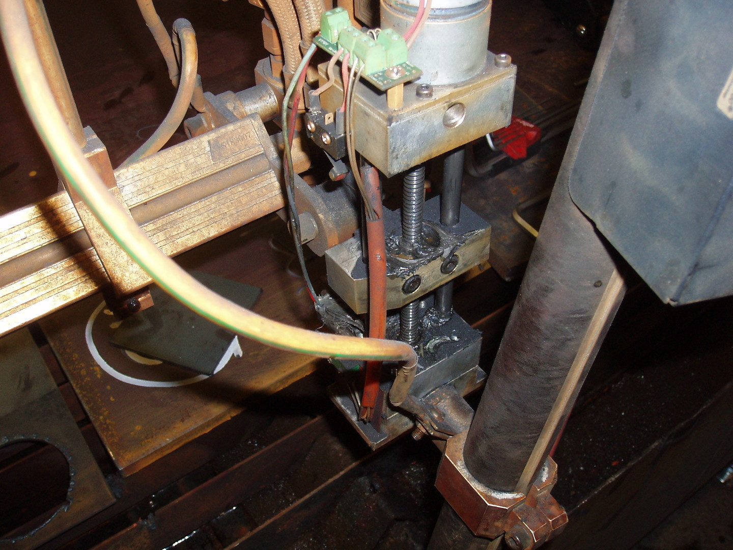

A jelenlegi legnagyobb probléma vele az, hogy a Z-tengely vezetőegység teljesen ki van kopva. A fej gyakorlatilag bármikor kibillenhet a függőlegesből, ami persze rontja a vágást.
A kezelése már nagyjából megy, de szervizest is csak lasszóval találtam, aki 150 km-re van tőlünk. Napi probléma kezelése így ad-hoc kizárt.

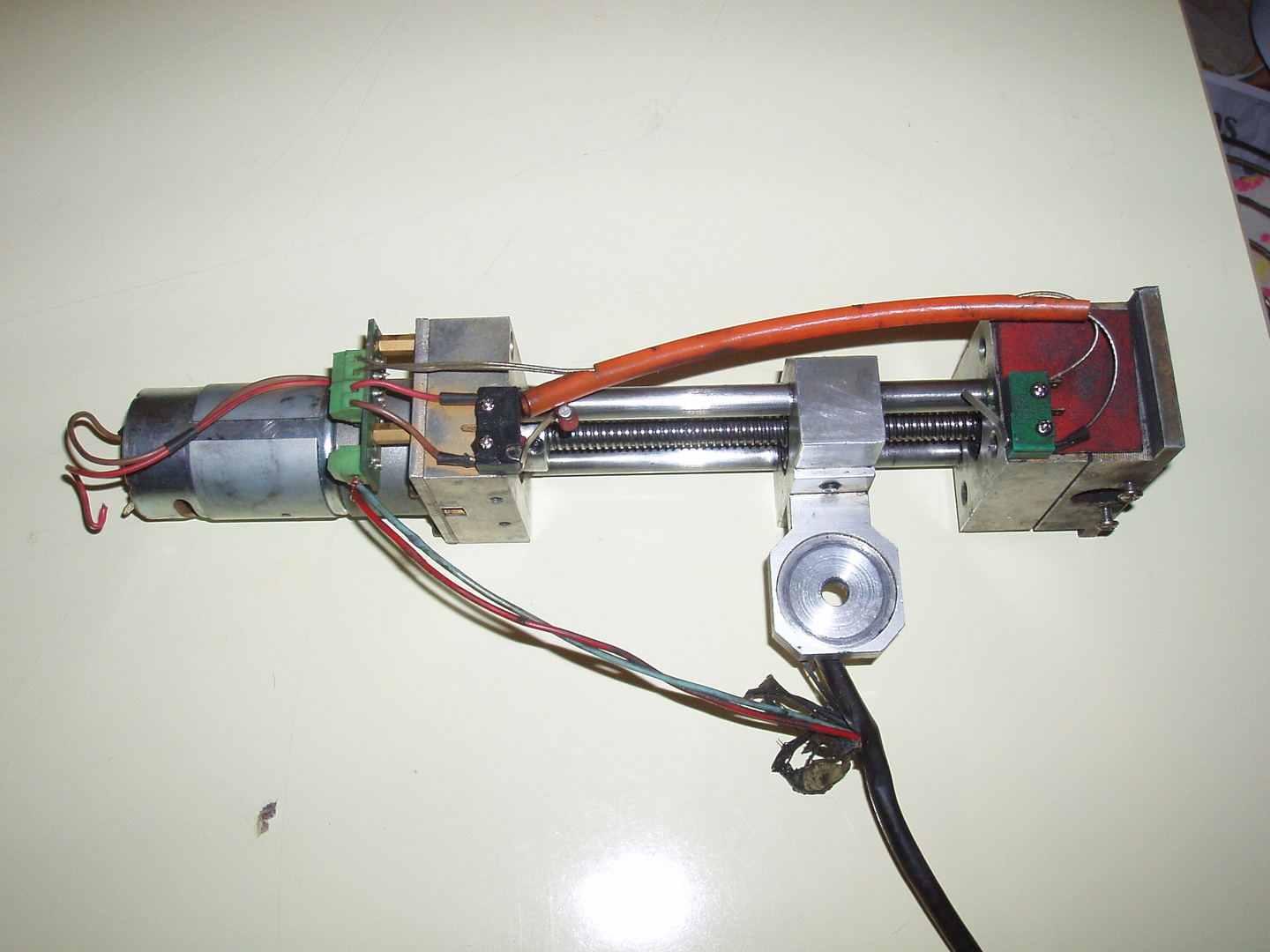

A dolog azért érdekesebb. Ez a szerkezet - nevezzük annak - van totálisan szétkopva. Oldalra kb. 10 mm-t is mozdul. E helyett akarok egy másikat gyártatni. Elvileg lehet készen is kapni, de a gyári cucc nagyon drága.
rce8vvvg3

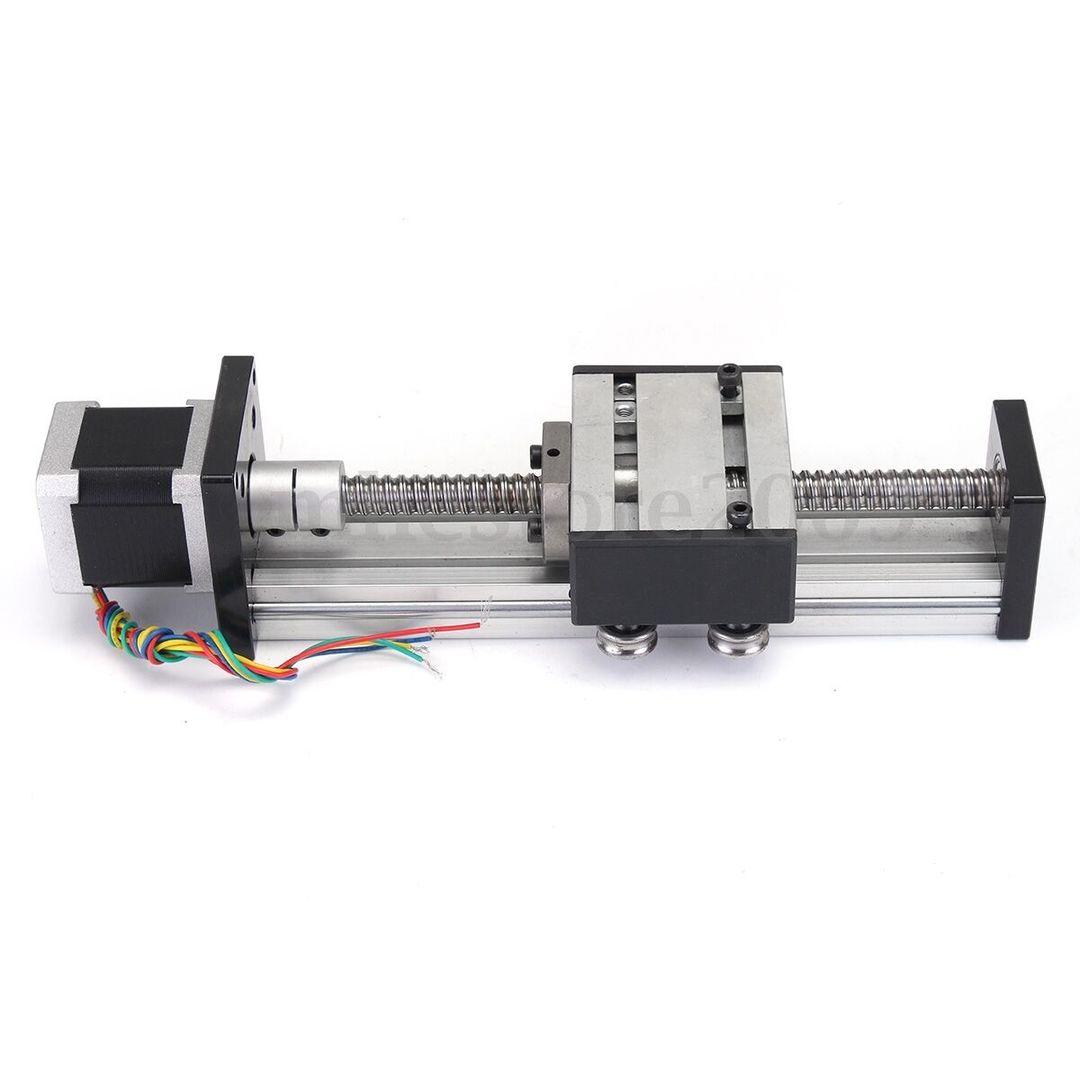

Valami ilyesmit szeretnék hozzá venni vagy gyártatni. Azt nem tudom, hogy ezek mennyire csereszabatosak. A mienken egy sima villanymotor van, ami egy trapézmenetes orsót forgat. Két végálláskapcsoló adja a túlfutás védelmet.
Ha ilyesmiben gondolkodsz amit a képen mutatsz, keresd itt a fórumon [#1054@destroyer] -t.
Adatlapján vannak az elérhetőségei.
teljesen jó a gondolat egyébként
csak akkor a villanymocit át kell rakni a képen látható léptető helyére , kell egy alaplemez(zártszelvény) ami tartja azt amit linkeltél és öröm és boldogság.... félig, mert sajnos az a görgős nem fog sokáig tartani ...
pl innen: ( van pár márka még itt is)
linsín + kocsi
és ami fontos, porvédőt rá!
na így el fog tartani egy darabig
R.
egyébként szokott itt a fórumon is adokveszekben lineár sín és kocsi különböző méretben eladó, töredéke áron megvehető, és az adott helyen szintén sokáig bírhatja, de mindenképp olyat nézz vagy kérj amin van szennylehúzó, ha porvédőt nem is teszel rá, és persze valami nagyon híg olajos zsírral munkakezdéskor megtolni, hogy a vágáskor keletkező füst korom stb... minél később kezdje ki...
de ha golyós orsót teszel( érdemes esetleg) akkor inkább porvédő, bár a kenés akkor sem árt, mert a felcsapódó szikra tuti ad neki rendesen
egyik cégnél úgy csinálják hogy kb 30cm es darab kell, a sínből évente csere és annyi...
a trapézorsó meg ha súly folyamatosan ún előfeszíti, míg el nem kopik jó kell hogy legyen
a görgős kocsis megoldás esetén ( már ha valamiért azt választod) akkor meg érdemes olyat választani aminél messze vannak a görgők nem széltében hanem hosszában, mivel ezek általában excenteresek, egy darabig ráállíthatók, de pontosságban nincsennek ott mint a lin sinek golyós kocsival
Érdemes lenne először lepucolni :)
Meg kellene mérni mennyire kopott a tengely, bár nem nagy tétel a cseréje, lehet nem érdemes foglalkozni vele. Valószínüleg kell még 2db a tengelyhez való persely(?). Ha fel-le irányban nem kottyan, akkor az orsó még jó lehet.
Lacibácsi
Nekem is a jelenlegi javítása jutott először eszembe. Akkor minden egyéb maradhat.
Trapézorsót, anyát is lehet az előbb említett cégeknél kapni. A 2 rúd helyett keménykrómozott hidraulika dugattyúrúd is szóba jöhet, vannak nagyon jó műanyagok (pl.Holes Kft, ZX100) Azzal is lehet perselyezni, jól bírják a szárazon futást is, persze porvédőt tennék rá ha elfér.

Mindenkinek nagyon köszönöm a hozzászólását. Igen, a pucolással fogom kezdeni, és a perselyezés, vezetőrúd csere is meglesz. [#kacsint]
Sajnos ahol eddig használták, nem törődtek vele. A főnök pedig ugye azért vette, hogy termeljünk vele. Sok lehetőségem nincs jelenleg. Leszereljük, megpucolom, leméretezem - és áttervezem :) Ebben a formában ide nagyon nem tetszik. Ezt a részletet nagyon elszúrták benne. Oké a költséghatékonyság, de ez a gép ide jobbat érdemel. Amíg elkészül az új, addig ezzel toljuk.
Összességében véve egy jól felépített gép, csak eddig nem volt gazdája.

Egyenlőre sikerült megoldani a problémát. Perselyezéssel megszűnt a lötyögés. Most már folyamatosan vág és szépen dolgozik.
