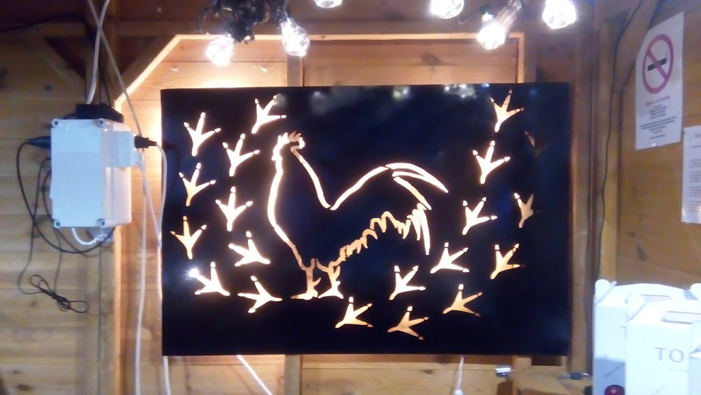

Tetszik ahogy egy vizeskáddal meg egy libanyakkal plazmavágót varázsoltál a kis meró/gravírozóból! :)
d30xhrezp

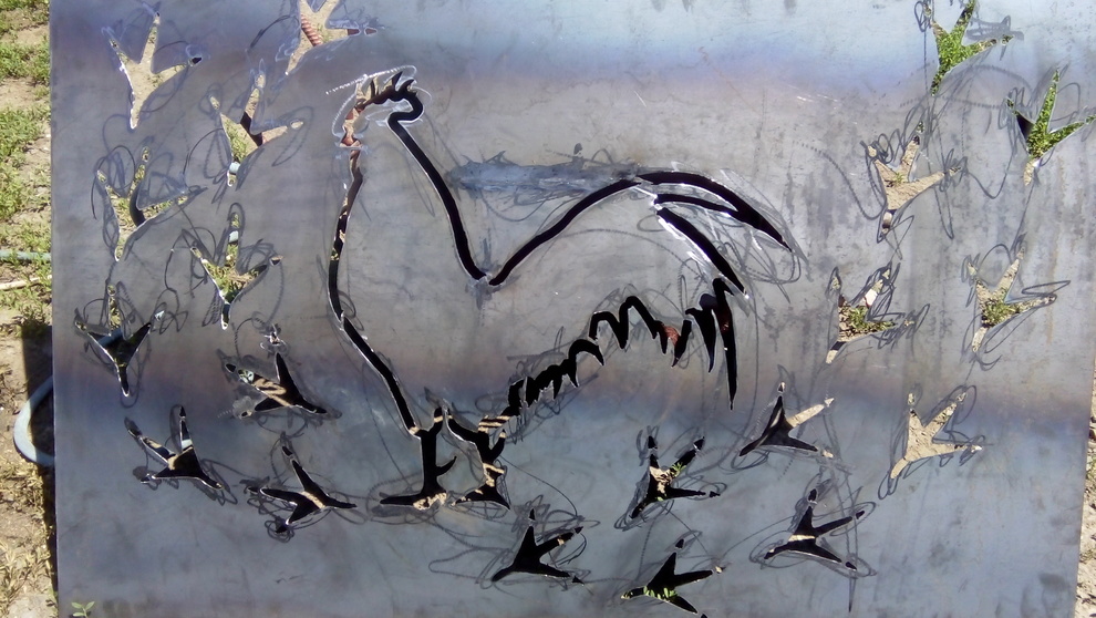

Igaz a béna topikba kellett volna raknom. :)
De gyorsan kellett a megrendelőnek ,a rajzot grafikusok készítették,:( a lézeresek nem tudták kivágni. Én meg a nagy kapkodásba nem raktam fel a test csipeszt,így háromnegyed részét csak pilót ívvel vágtam. Közben a leválasztó kártya tönkre ment. Így a kakas egy részét és a lábnyomokat kézzel kellett befelyezni. :(
