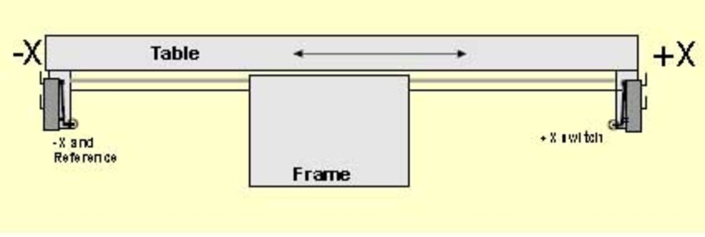

Ez a szemből.
A mikrokapcsoló rudazat mozgási irány.
Ez a hibás megoldás.

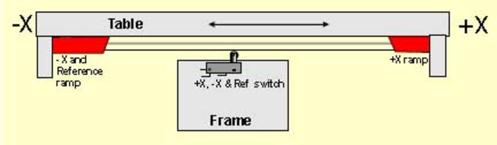

Egy példa egy jó megoldásra.
A mikrokapcsoló tolorúdja nem szemben áll a mozgással.
