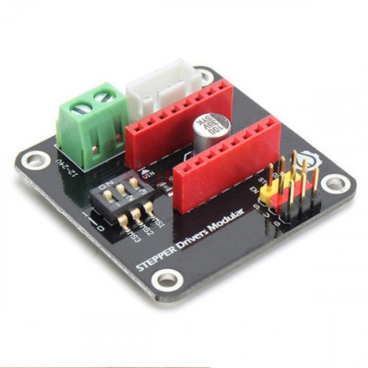

Hozzá vezérlő + alaplap 1500.-Ft.

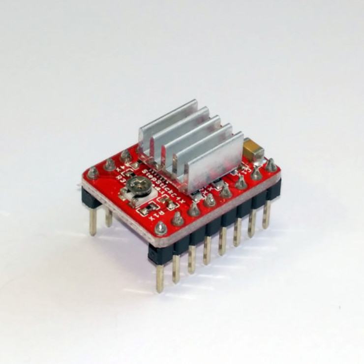

A4988 elviszi 2A tud a motornak meg 1.5A kell.
12-24V táppal megy.

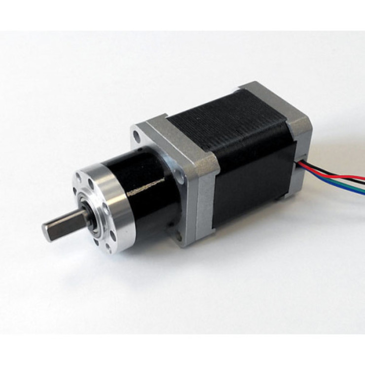

42HSG60-1504A
A léptetőmotorhoz tökéletesen jó.
28 dollár az a szállítással összesen.
