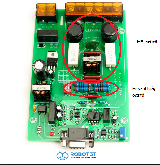

" én úgy oldottam meg a HF mentességet, hogy egyszerűen az inverter diódáitól megcsapoltam a kimenetet. "...[#eljen]Pontosan, én is úgy oldottam meg ahogyan írod. De mivel tízforintos érték a szűrő alkatrész ezért nem takarékoskodtam vele. De figyelembe vettem a hozzászólásomban azt is , hogy a fórumtárs már régebben jelezte ő nem nyúl bele a plazmavágó gép belsejébe. Sokan a kimenetről veszik a THC működéséhez szükséges ívfeszültség értéket. A gyári THC panelen bemeneti részén is jól megkülönböztethető a szűrő ill. feszültség osztó rész( látni a mellékelt képen is).

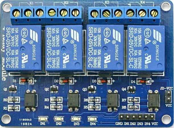

A vegallas kapcsolokat erdemes relezni, vagy nyugodtan mehetnek kozvetlen a bemenetekre?
Szerintem érdemes mert komoly védelmet jelent a HF-es gyújtás zavarai ellen azaz egy hiba lehetőség kilőve. Nekem jelenleg 24 V-os relék vannak beépítve de már megvettem egy 8 csatornás 5 V-os relé modult a cseréhez( postával együtt volt 2100 Ft), persze csak ha egyszer időm lesz rá akkor cserélem ki.
Koszi! Igen, epp a HF zavarok miatt kerdezem. Erre eleg a magnestekercses verzio, vagy mindenkepp szilardtest rele kell?
Nagyon jó oda egy sima relé modul. 4 tagos modult már 1200 Ft magasságában is megvehetsz.
400Ft darabja a DIN sinre pattinthatonak, olyan van egy par darab uton, de akkor teszek meg nehanyat a kosarba. A THC-hez szerettem volna SSR-t, de egy forumtars segitsegevel az is megoldodott.

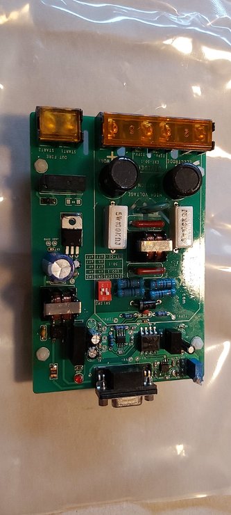

THC-3T-hez jott a feszultsegoszto panel, de kicsit osszetettebb, mint a leirasaban. Mire lehet jo az RS232 csatlakozo?
