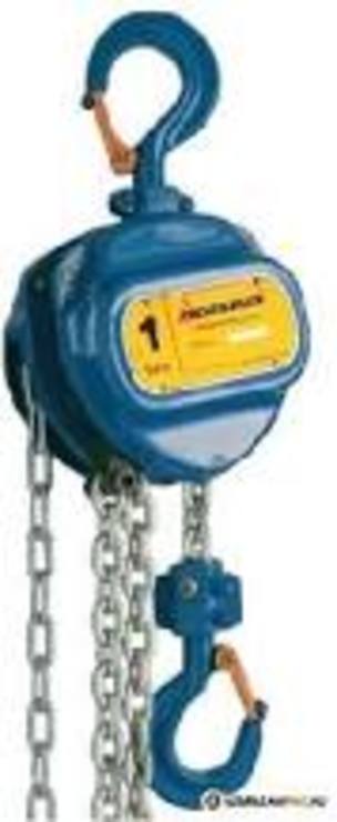

Azert remelhetoleg akad $1000 altti megoldas is.
Egy ilyet beraksz a THC helyére és lábbal húzogatod a láncot, ez közel se kerül 1000 dollárba.[#nyes]
Na egy ilyenre gondoltam.
