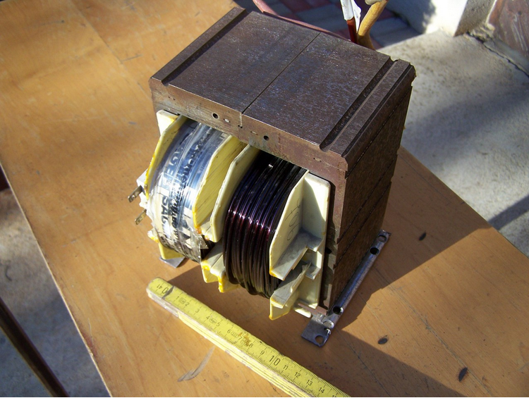

Alapból rossz a gondolat ... már mint a 2 darab Hetra sorba kötése mert 200 V felettinek kell lennie az üresjárati feszültségnek .Nekem például 380 V , no ez már túl magas mert eredetileg egy nagy méretű vízhűtéses vágófejhez volt méretezve de az átlag plazmavágóknak is 270-330 V . Persze olvastam a + sec. tekercs javaslatot is de az már más tészta . Annál meg le kell szedni az eredeti szekundert és újra tekercselni az áramnak megfelelő keresztmetszetű huzallal de ekkor meg felesleges két trafóban gondolkodni . Majd előkeresem az én hegesztő trafós plazmavágó trafóm fényképét . Másik , a plazma téma - a "plazma" az a halmazállapotra utal pontosabban a sűrített levegőére .Való igaz a plazmavágó elfújja az anyagot ha semleges gázt használsz plazmagáznak , ha például tiszta oxigént akkor már ugye nem teljesen igaz az állítás .

Én is úgy gondoltam , de az nagyon kevés és sok menetet kellene még plusz rátenni . De itt a fénykép amin egy kínai hegesztőgép szekunderét tekercseltem újra . Ennél is 270 v ill. 320 V a szekunder fokozat és kb. 20 A-ert tud .
Annyit javítok ,hogy egy trafó szekunderei sorbakötve , ezek szerint nem egyértelműen írtam .
Két trafó már nehéz és nem is hálózatbarát .
Nem gondoltam áttekercselni , csak a kivett sönt helyén marad bőven hely , sajnos a kilemezelés gondolom nem megy ,mert a vasmagra tekernek közvetlenül szerintem ,nem utólag belemezelt .
