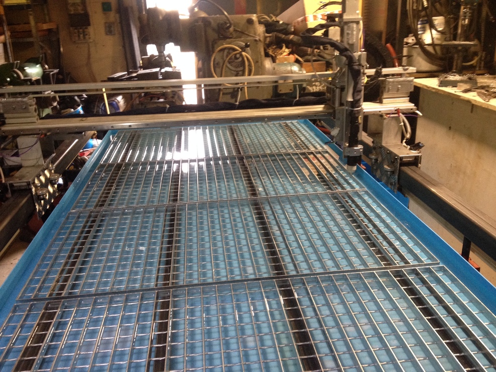

Ma végre kész lettem  a vágómmal, hurrá!

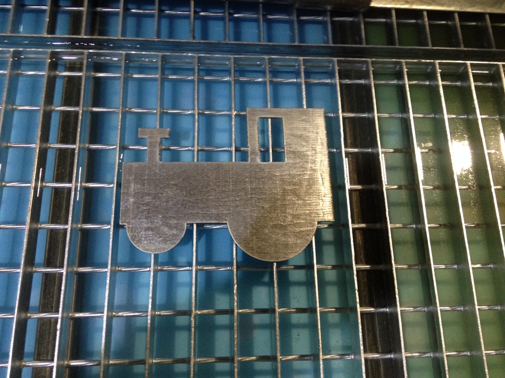

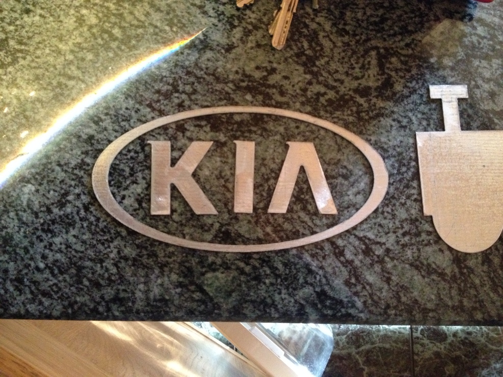

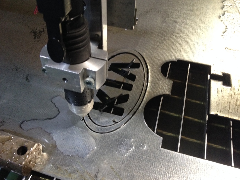

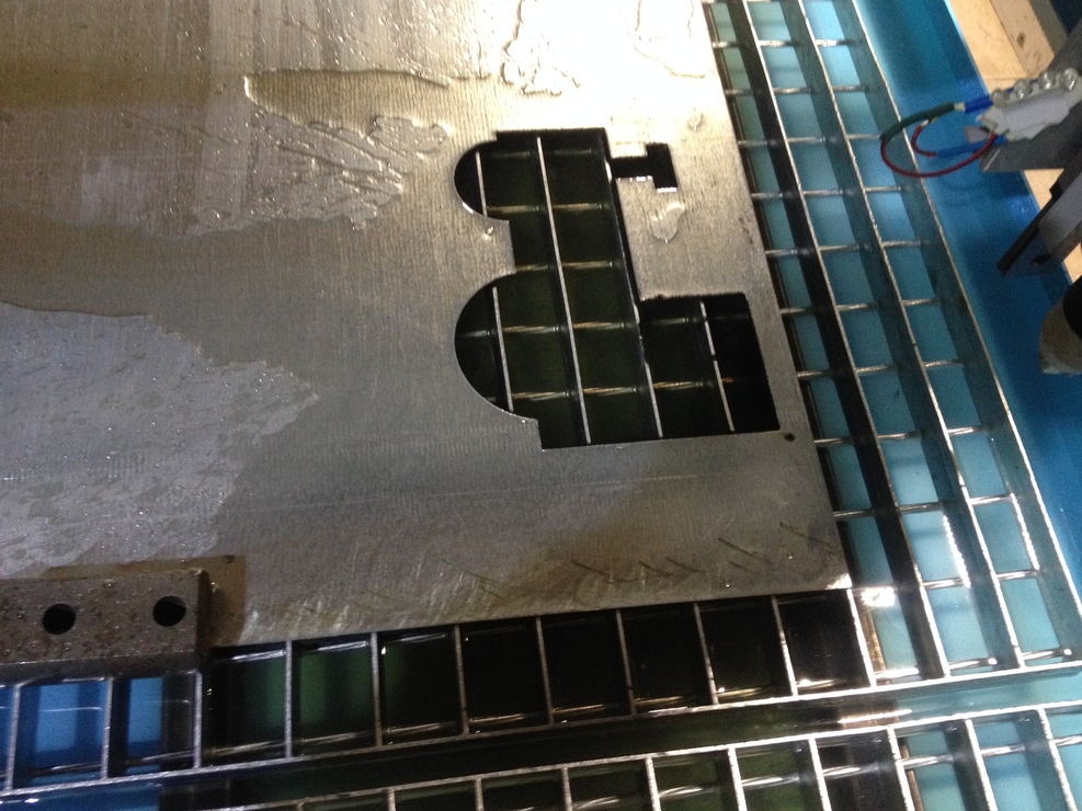

Vágtam is vele egy keveset.
Érdekességek:
X-A léptetőmotorok: 1,2 Nm
Y léptetőmotor: 1,1 Nm
Z Léptetőmotor: 0,7 Nm
3500 M/sec sebesség az alap.
Az Z egység nagyrészt aluból van 5kg
a hidat két oldalról egy-egy M5 csavar tartja a helyén.
Egyenlőre szépen vágtam 1,5 mm lemezt 20A árammal és 6 bár nyomással

Ja és a tálca mérete 1100 x 2200 mm, tehát ami ebbe belefér, az jöhet.

Nagyon "be vagy szorulva" abba a műhelybe ....azaz csak vékony lemezek vágására gondoltál vagy vannak komolyabb terveid is ?
Elég jó lett! tetszik a vizes asztal!mennyi víz kell bele és hogyan tisztítod majd.
A vezérlő szoftver melyik? van thc?
