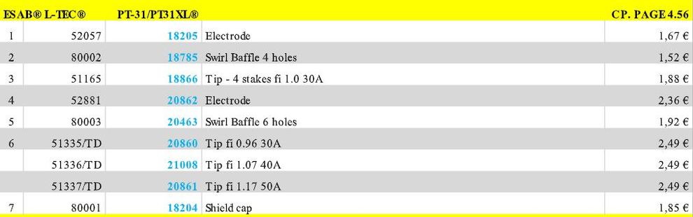

Ha a mukodesi elvuk megegyezik, akkor elvileg hasznalato. A Lidl-os gephez elvileg sima HF-es pisztoly kell. Azon nem szabad sporolni, fontosabb tenyezo, mint az inverter.
De azert en elotte vennek egy garnitura minosegi kopoalkatreszt. Az ESAB-nak is van PT-31-es pisztolya. Elmeletben kompatibilisnek kell lennie.

Kutakodtam a neten és láttam,hogy az esabnak is van,de pt-31 de itt az esabnál sem tudtak adni hiába mondtam,hogy ilyen fejjel szerelik néhány típusú gépét.
Közben még nézegettem a neten,és nekem úgy tűnik,hogy azokat észak/dél Amerika piacra gyártott gépek és csak rendelni lehet hozzá kopó alkatrészeket.
Azon erdemes gondolkozni, hogy milyen markaju fejhez fogsz kapni a kornyekeden alkatreszt. Viszont neves markabol nem tudom talalsz e olyat, ami nem Pilot.
A lengyeleknek van egy eleg jol osszeszedett katalogusuk.

Itthon Csikarc altal nemregiben emlitett ceg tunik korrektnek.
