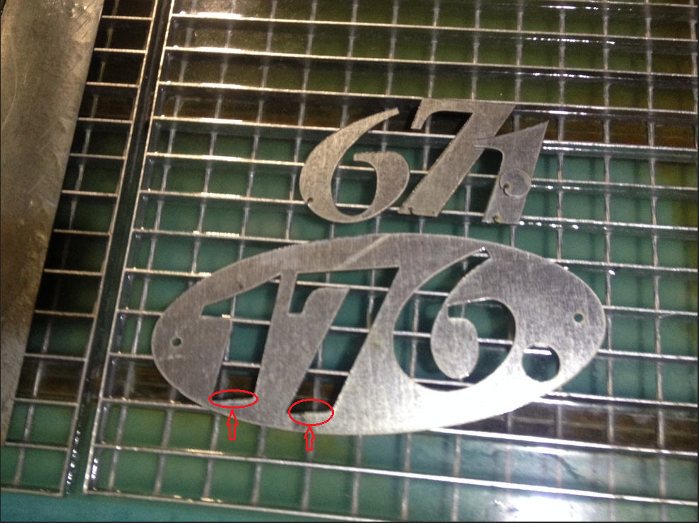

Egyik ismerősömnek csináltam egy házszámot egy ovális alapra.
Méretei: 360 mm x 160 mm
Itt szedem ki és nézegetem nagyon szakértően.[#nyes]
Az egyenes szakaszoknál befejezéskor van túlfutás-kifutás ? Mert nem látni ill. ott mintha nem lenne egyenes . Vagy csak rosszul látom ?[#guluszem1][#nevetes1]
Nincs túlfutás, egyenes mindenhol, lehet a kezdésekkor a horganyt kicsit megfeketíti a hő, lehet azt látod.
Itt egy kép, talán jobban látni, hogy nincs semmi egyenetlenség.
Tehát csak a horgany feketedik meg. Valóban olyan, mint ha nem lenne egyenes, de az.
Csak azért kérdeztem mert a fényképen is úgy látni de gondolom közelről te biztosan jobban látod .[#eljen]
Majd holnap lepucolom a feketét és csinálok egy közelit, csakhogy megnyugodj![#kacsint]
Hidd már el , én hiszek neked ! Én miattam ne csinálj fényképet . Eddig is nyugodt voltam de be inkább be is kussolok . [#kuss]
Jó akkor csak magamról csinálok egy fotót, hogy legyen rólam egy képed a nappaliban.[#eplus2]
Mondjuk egy 80 x 100-as méretben. (centiben)
"80 x 100-as méretben. (centiben)"
Kicsi lesz az a méret!! Nem férsz bele :)
Ha még azt írtad volna, hogy az asszonyról küldesz neki képet... :)  a sárga irigység elkapott volna minket :)

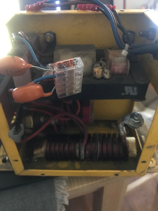

Vásároltunk egy Esab NCE290vezérlést egy upx 2000 cnc paddal és egy esab pcmi 875géppel.
ART pilot- dobozában zárlat történt. Elviekben a tönkrement alkatrészeket cseréltük, de valamiért az előgyújtás pillanatában leveri a kismegszakítókat. Hálózati csatlakozón A mérve fázisonként 3-4A-nál többet nem vesz ki a hálózatból.

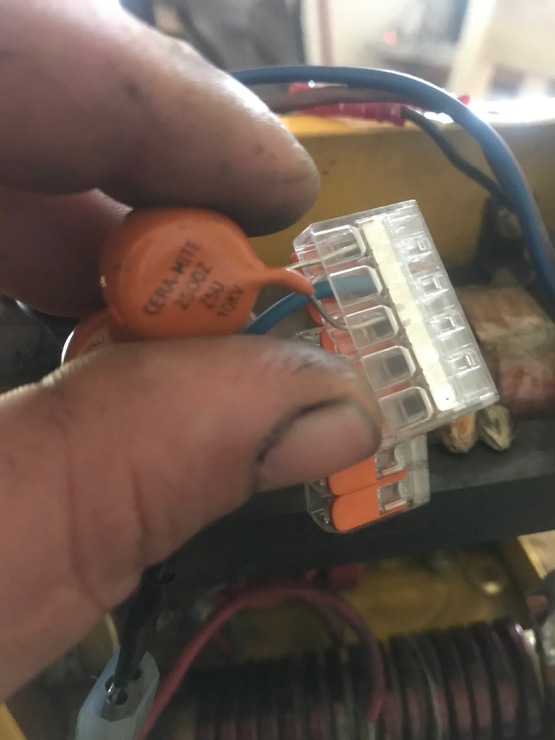

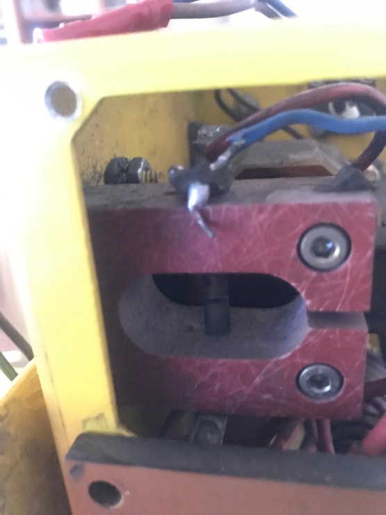

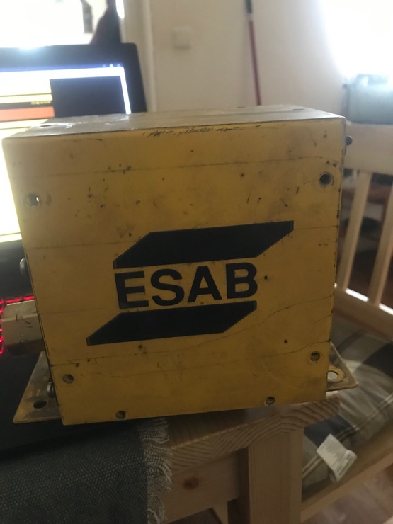

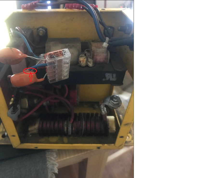

Képet csatolnák a szétszerelt pilot-ról.
a tekercsek kimérve, jók, kondi jó, viszont az aljában található ( nem 100%-ra be azonosított alkatrész) gyanús nekem ,induktív radiál tekercsnek vélem de nem biztos hogy az.
segítséget abban szeretnék kérni hogy ezen alkatrészeket hogyan tudom maximálisan kimérni, illetve ha valaki találkozott már ilyen hibával és megoldódott kérem jelezze.

Szia . Nekem is volt egy ilyen Esab 875-ös gépem de eladtam mert hibás volt és kutya drága lett volna a javítása . Csak az IGBT modul is cca. 50ezer forintba került volna + a snubber köri cuccok stb. A gyújtóegység hibája esetén viszont szerencséd van mert kiszerelve külön is jól tesztelhető no meg nem is bonyolult szerkentyű . Az a tekercs alul a becsatoló tekercs .Amennyiben leüti a kismegszakítókat akkor lehet gyanakodni , hogy a HF átütött valahol és zárlat lett a szekunder körben de gondolom füst nincs mert olyan gyorsan lecsapja a kismegszakítókat .Elsőre ennyi .
Az ilyen hibalehetőséget meg eleve ki kell szűrni !A kondenzátor csupasz kivezetése és a kék színű nem nagyfesz szigetelésű vezeték között pontosan 3000 V feszültség van ![#felkialtas][#felkialtas] Szóval máshogyan vigyed a vezetékeket azaz biztonságos távolságra egymástól .
