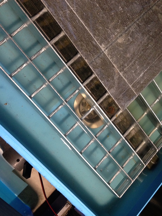

[#wave] 125 literes a medence, van benne egy mosdólefolyó ami csatlakozik egy elzáró csaphoz, majd rakok fel képet, egy tartályba folyik a víz ha leeresztem, ami az asztal alatt van. UCCNC -t használok előtte a FASTCAM és FASTNEST Csinálja a g-kódot, THC egyenlőre nincs. Ja és egy búvárszivattyúval töltöm fel a tartályt
Természetesen a rácsokat ki tudom venni.

Amúgy nekem is könnyen kiszedhető a négy lábrács, van 3 db 500 x 1000 és 1 db 600 x 1000 méretű.

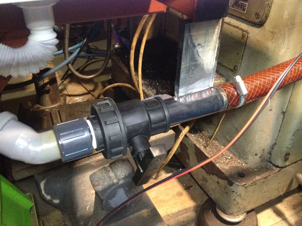

2 perc alatt kifolyik a 125 liter víz és ugyanennyi idő visszaszivattyúzni.
itt lent meg vannak képek a leeresztő részről.

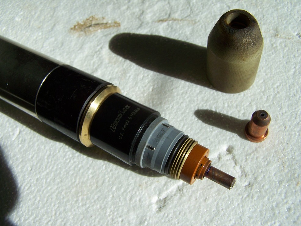

Egy közeli kép az Eurolok fejről amit most használok .Sajnos a fúvóka furatmérete 1,6 mm-es és elég csúnyán vág 50A-es árammal vékony lemezt de holnap veszek hozzá 50 és 30 A-es fúvókákat .
Az 1.6mm valoban kicsit sok az 50A-hez. De eleg minosegi darabnak tunik, gyanitom 1mm-rel szepen fog vagni.
