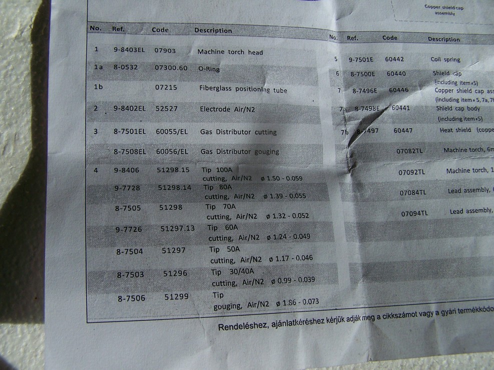

Annyit javítanák a hozzászólásomon,hogy megnéztem a manualt és 2 darab 2500 pF 15kV-os a gyári adat így ezek után  nem kicsi hanem megfelelő kapacitású az a két kondenzátor .

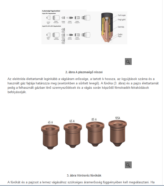

Na erre kíváncsi vagyok mert még alumíniumot soha nem vágtam .No arról készíts jó minőségű fényképeket nekem ... ne az anyósodról ![#smile]Én most a fúvókákkal vagyok elfoglalva ugyanis nem egyforma méretűek azaz nem csak a fUrat méretben különböznek hanem a magasságukban is . No de én azon agyalok , hogy amit vettem most 30-40 A-es fúvókákat 1 mm-es furattal azokat nem használom szétégésig hanem hamarabb cserélem le őket . Mikor összegyűlik jó pár darab akkor meg egy vagy két fokozattal nagyobb méretű fúróval ráfúrok és talán jók lesznek nagyobb áramokkal való vágáshoz ... TALÁN ![#nemtudom]A második képen leolvashatók az általam használt gépi fej fúvóka méretei az NO. 4-nél .
