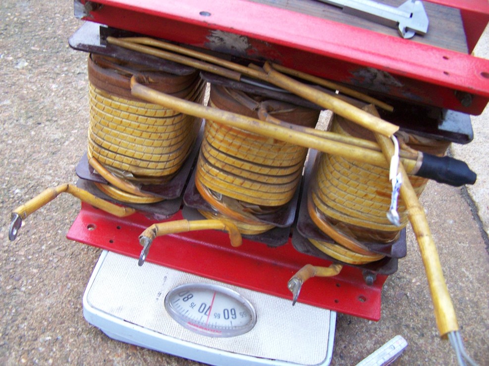

Sőt , régen egy Hetra SVE 200-ast is átalakítottam próba gyanánt úgy , hogy szekunder tekercseit egyenként egyenirányítottam és puffereltem majd a 3 DC kimenetet sorba kötöttem . Sajnos még ennél a megoldásnál is kevés volt az üresjárati feszültség így el lett vetve mint ötlet .
Na várjunk csak :)
Most készülök kirezelni egy hatfázisú gépet .
Ott akkor simán tud az 300volt szekundert úgy ahogy írtad .
De milyen trafó , eső jelgörbével rendelkező ? Mert az ívfeszültség ( tehát terhelten) már csak 85-135 V .

Én meg ennek az ikertestvérét keresem ezerrel ( THE-300) . Ebből 2 darabot sorba kötve , 3 teljes hidas egyenirányítással már komolyabb gépet tudnék építeni . Áttekercselni drága és nincs értelme .
Targonca töltőt már kirezeltem :)
TIZEN KW 3x 80v szekunderrel .
Olyat keres aminek a szekundere középmegcsapolású két utas . abból elég egy .
Az a hatfázisú .
Csak ez van . THE-300-ast meg szoktak hirdetni néha olcsón .2X20 kW már gondolom keresztbe-hosszába szétvágná a 30 mm-es lemezt az asztallal együtt ...ha lenne akkora teljesítményű vágófej hozzá .[#csodalk]Hozzáteszem a közelembe egy komolyabb cégnek 600A-es plazmavágó cnc gépe van !Vajon milyen betáp kell hozzá ?

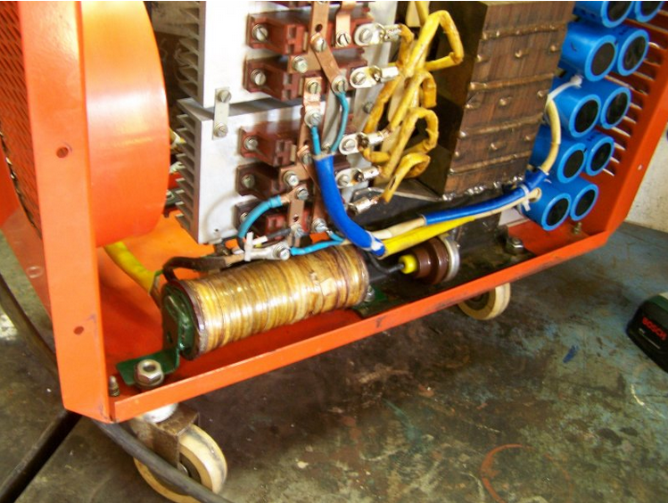

hát nem csak a vastag pálca a lényeg, de az a vágás elég ocsmány lesz egyébként, szóval a lényeg hogy legyen mögötte delej bőven...
van nekem egy frankó 3F 350A hegedálóm ( ha kell valakinek 95e ért odaadom, de vagy 150kg)
no azzal az öntvénytömbről a felesleget, pillanatok alatt olvasztottam le :)
