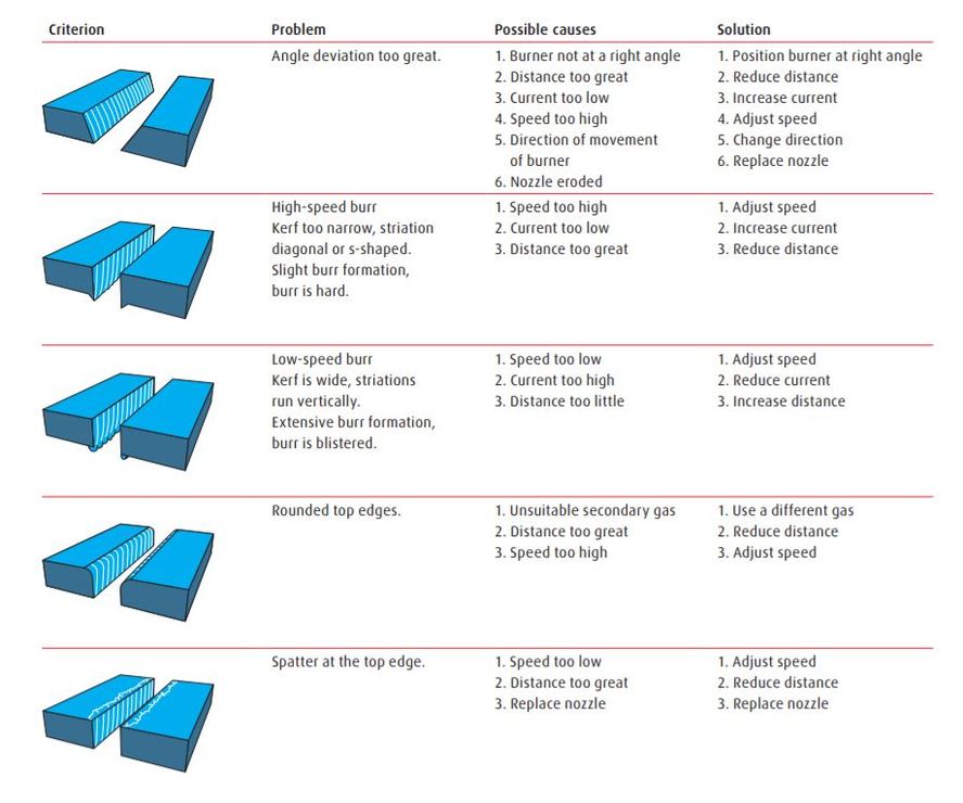

Ez is kinai, de jellemzoen kicsit jobban ellenorzott minoseggel. Nagyjabol egyetertunk, fontos, hogy minden illeszkedjen, de azert az nem eleg. Van itt meg nehany lehetseges ok:
Jó kis összefoglaló, bár én inkább a fredeségre gondoltam.
Megnézve Dosalaszlo fáklyájának metszeti rajzát, lehet alapjaiban kellene átgondolni a pisztolyátalakítását.
Ja, hogy a mozgasiranyra meroleges ferdesegre. Itt tenyleg beleszolhat, ha nem koncentrikus az osszeillesztes. Esetleg eltomodott vagy elhasznalt fuvoka? Nem meroleges pisztolytartas? Esetleg mar nagyon a max vagasi vastagsag hataran mozogunk?

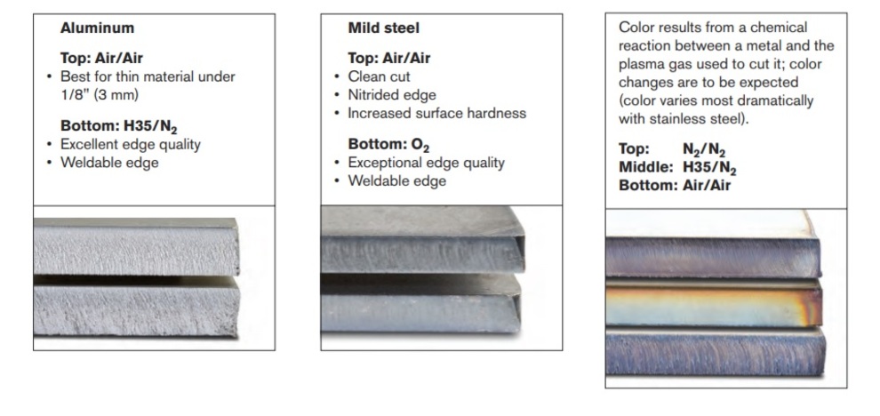

Talaltam neked meg egy kepet a gazokkal kapcsolatban.
