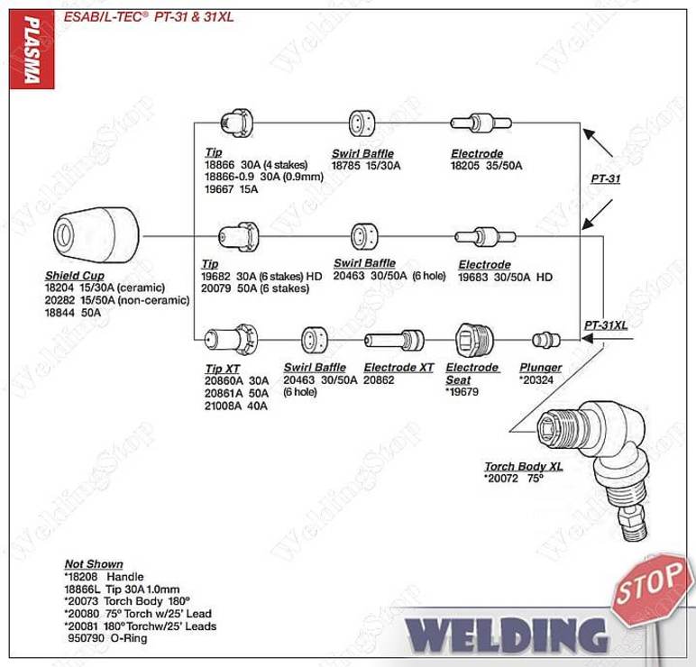

Itt vannak a típusok, kisebb áramhoz 4 lyukú, nagyobb áramhoz 6 lyukú...
A fúvóka gallérján a benyomásoknál kerül ki a kívülre a hűtőlevegő?

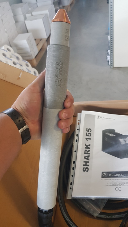

Azt nem állítanám, hogy profi vagyok de egy ideje már közel napi rendszerességgel használok cnc plazmát.
Egy 155A-es gépet egy SKM 165 fáklyával.
Miben segíthetek? (ha tudok?)
