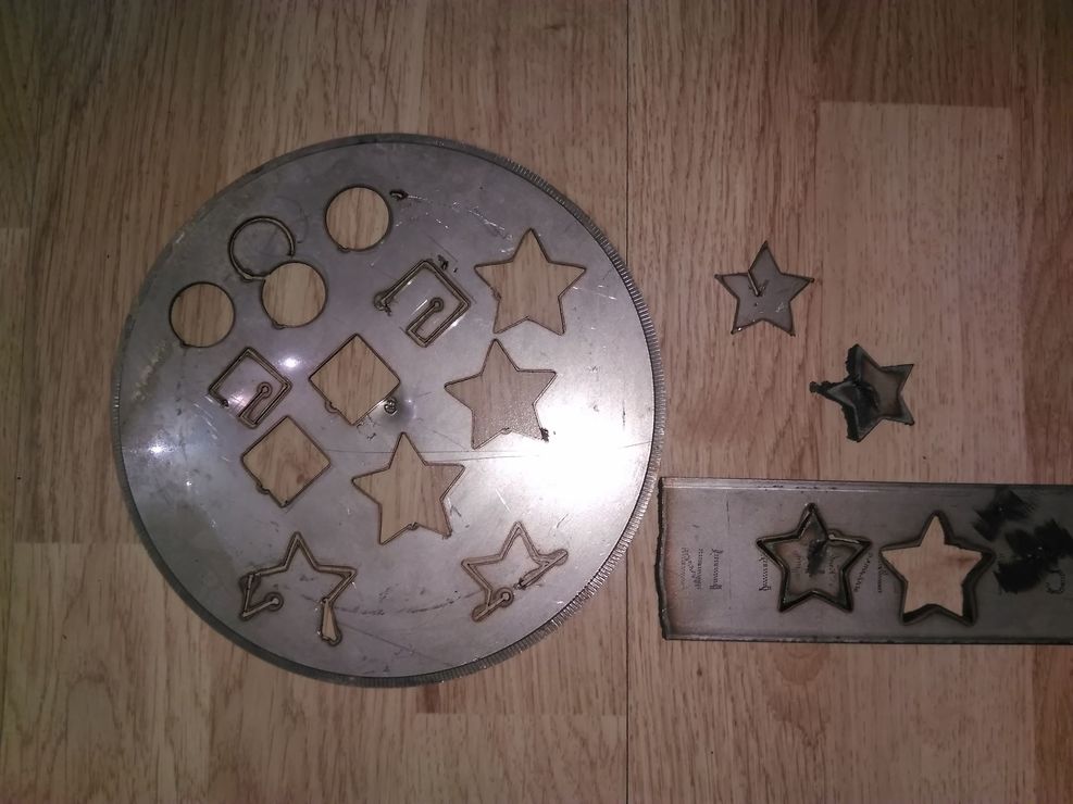

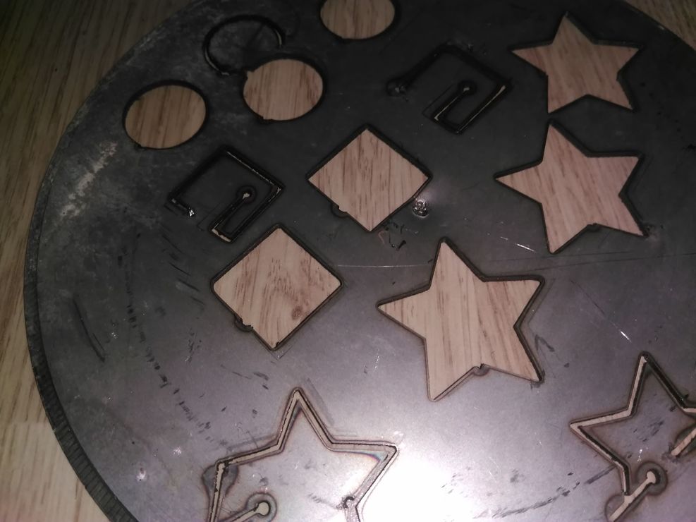

Nah a mai tesztek eredménye a képeken látható.
Először is csináltam rendes test kábelt csipesszel. 16-os kábel, a csipesz kicsi hogy ne legyen útban a cncn, de a kábel átmegy rajta és felülettel van az anyaghoz nyomva.
A gyújtás kapcsolót kivezettem acsatiból így most tudok gyújtani "távolról" is. Illetve kicseréltem a kopó alkatrészeket hogy induljunk nulláról.
18mm/s-el vágtam továbbra is. Max árammal. Az 5mm-s savállót 40%-ra visszatekert sebességgel. A másik 2-es. Mindkettő saválló.
Az javulást nem tudom minek tudjam be, de sokkal jobb mint eddig bármikor.
