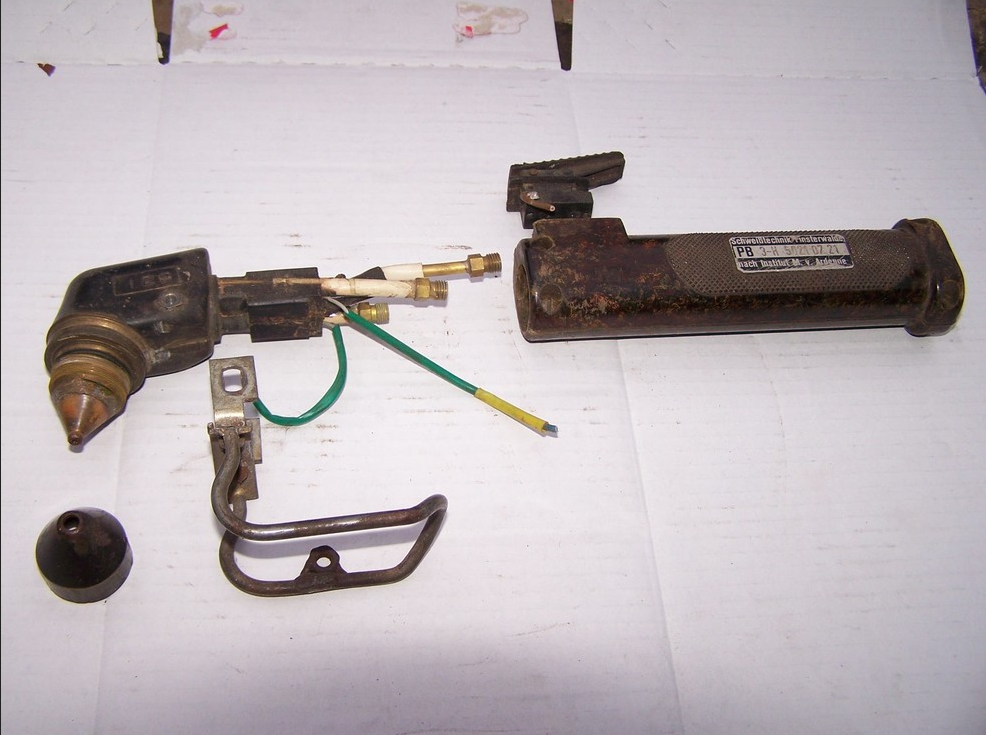

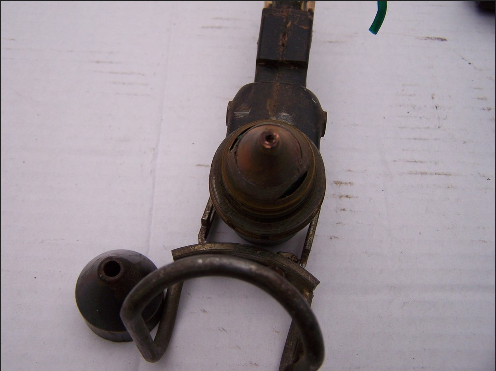

Igen , szerintem is igaza van a szakinak .Most , hogy kihúztam az energialáncból az ostort és másikat teszek bele már egyúttal behúzok még 2 darab vékony műanyagcsövet én is a vízhűtés kialakítása véget . Jut eszembe erről - nekem e plazmavágóm eredeti (régi) munkakábele ill. pisztolya is vízhűtéses volt . Sajnos nem lehet hozzá kapni kopó cuccokat így ha valakit érdekel "ingyé" odaadom mert talán még kísérletezéshez jó lenne .

Nekem vannak terveim a pisztoly "reszelésben" de nem tudom hogy juthatna el hozzám. (Talán van olyan hogy a címzett fizeti a postát, ha feladnád.)
A gép oldali csatlakozója milyen?

Sajnos félreérthetően írtam-fogalmaztam .[#worship]Már csak a pisztoly van meg mert a többi részét kidobtam mivel túl merevnek véltem . Postát meg talán privátban megbeszélhetjük ha érdekel .
Ha bemegyek a heg.technikai, boltba ehhez a mostani pisztolyhoz kopóalkatrészét -mert az tuti hogy én nem bírok 4-5 hetet várni :)- akkor miként keressem?
