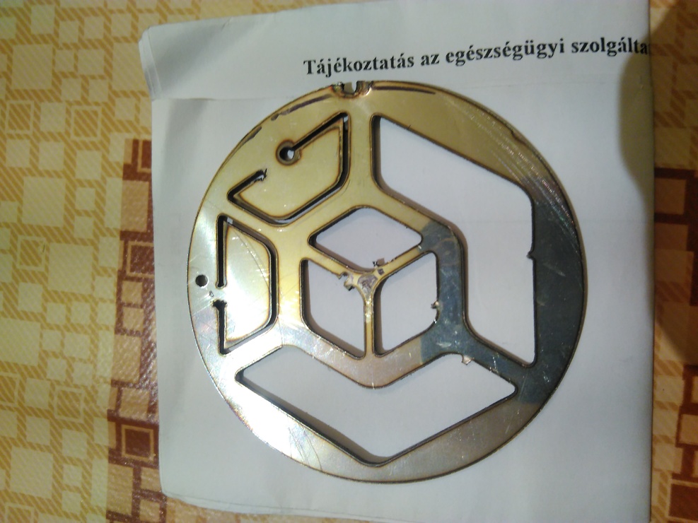

Megjött az egyenes pisztoly. Nah ahhoz kepest a gyari egy igényes precíz valami. Közben postan van egy ag60 pisztoly is. Attol sokat nem varok de igy olcsóbb volt a cső.
Viszont azt talaltam ki hogy a pisztolyt egy lemezbe csavarozom es 3csavarral tudom állítani a doleset. Így elvileg be lehet állítani hogy fuggolegeset vagjon.
Valami arnyekolo harisnya felet is tervezek a munkakabelre mert az usb hub neha leszakad ha megy a gép.
Gyujtast tovabbra is kézzel nyomkodom.
