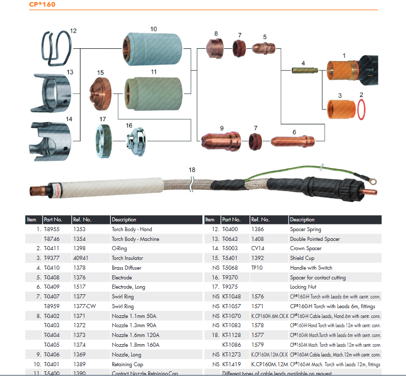

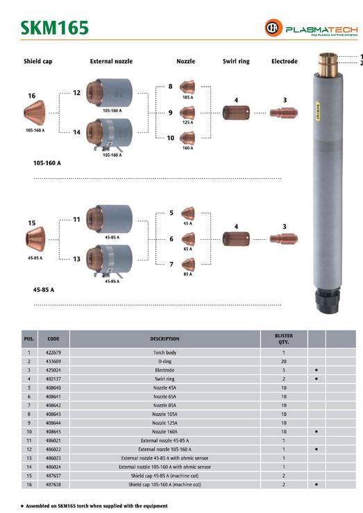

Mot pl, a hobby plazmavágók fejét próbálnánk a lehető legjobbra kihozni, mert az az érzésünk, hogy kotyogó, nem központos fúvóka-diffúzor-elektróda sokat ront a vágás minőségén.
Ha van lehetőséged mutass be nekünk egy profi fejelt alkatrészszinten.

Ezekről az alkatrészekről tudok holnap csinálni normális képeket minden oldalról.

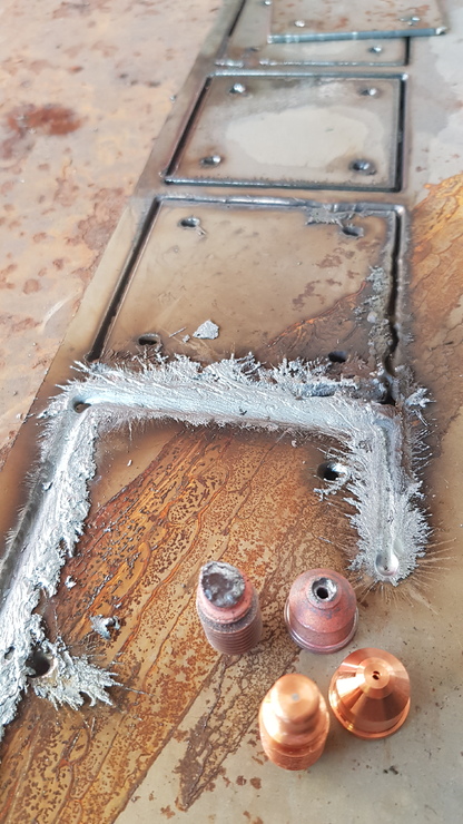

[#csodalk]Még eddig soha nem láttam fúvókán ilyen típusú korróziót vagy leolvadást .[#nemtudom] Amivel gyakran találkoztam az a fúvóka furatának teljes roncsolódása volt vagy a nem megfelelő fúvóka használata esetén mikor durván nagyobb ampert használtunk az előírtnál (véletlenül) a fáklya mellett a fúvóka felületéről nagyobb áthúzások voltak láthatóak .De ezek a fényképek ledöbbentettek .Azt lehet tudni kb. mennyi üzemóra után vált használhatatlanná így a kopó cucc ?

Ez 1,5-2 üzemóra után volt és ez volt az első alkalom, hogy ilyennel szembesültünk. Mivel az elektróda minden áramnál ugyanaz így az nagyban befolyásolja az élettartamát.

Ez egyébként kb 3000 mm/perc-es sebességnél történt és kb 4 másodperc után lett a gép leállítva. (3 lépésre állt a srác)

és a furatok!? előbb körbevágja?
Már az előző db jelezte, lehet hogy baj lesz!
Milyen vastag az anyag?és hány amperrel vág?
Igen elgondolkodtató képek .[#miaz]Ugyan valószínűleg van THC  a gépen de fél füllel jó ha az ember figyel a hangokra is azaz ha megváltozik az plazma hangja akkor érdemes ránézni a vágásra ill. a magasságra ...legalábbis szerintem . Nem látni a ráfutást ,kifutást de áthidalásokat sem pedig érdemes lenne ilyen daraboknál használni . Az vágás logikája első ránézésre jó azaz "vékony-vékony-vastag-vastag" .
dosalaszlo
A lemez vastagság ha jól emlékszem 3 mm (max 4-es lehetett)
Itt derült ki hogy a kis átmérőjű furatokat nem szerencsés plazmával (pláne nagy árammal) vágni.
Előbb a furatokat készíti el így lehet kicsit több idő állt rendelkezésre ha tudtuk volna mi történik éppen :-(
Legtöbbször 105-110 A a vágóáram. (8-15-ös lemez a legtöbb) 30-as lemeztől 130-140A.
65A-nál a 4es lemez finomvágásához 3930 mm/perc az ajánlott.
