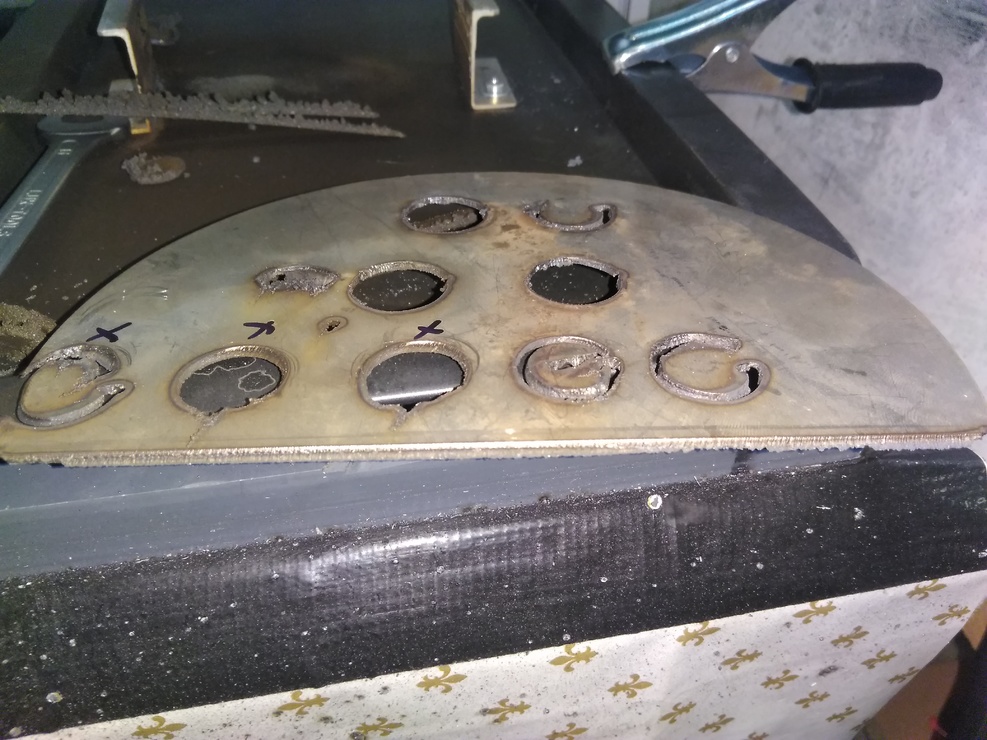

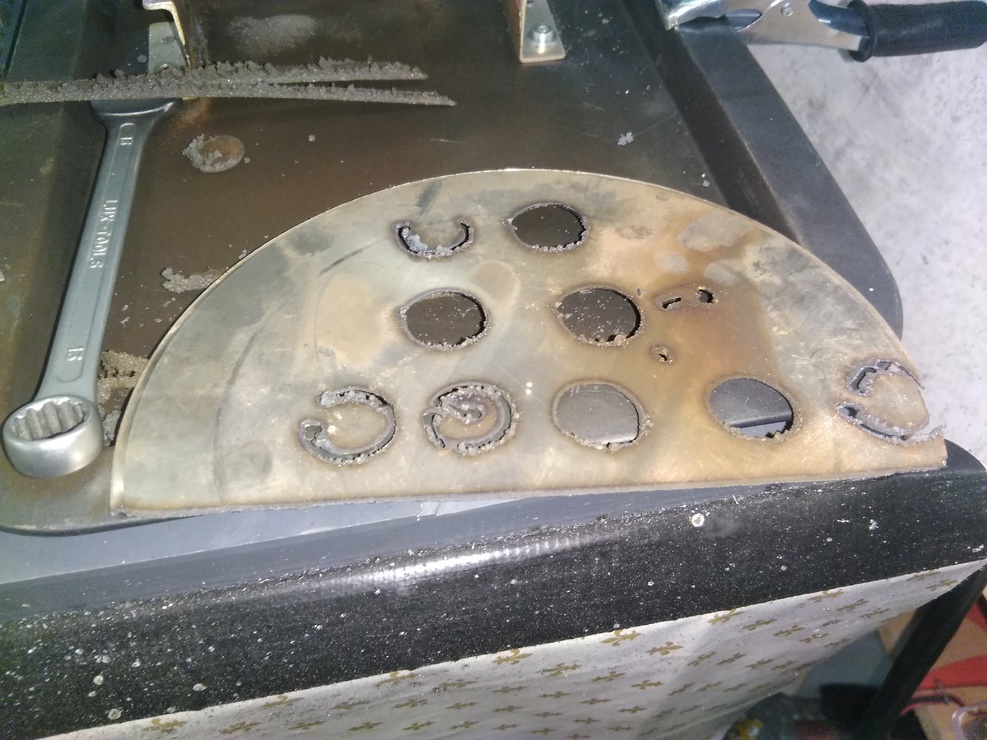

18mm/s
Az x-el jelolteknel nem volt bevezető vonal.
Az egyenesen látszik igazán hogy ferde a vágás.

2-es lemezt vezető mellett nagyon szépen vágta.
5-ös falú zártszelvényen és csövön egy áthatást kivágni tíz másodperc.

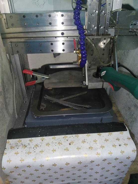

Lelki szemeimmel már látom a rácsos-vizes tálcát, híddal - valami kis csinosat, hogy elférjen!
Az a baj, látom a szerteszét fröcskölő vizet is... a pisztoly belsejében is... - valami komolyan tömített ostor kéne ehhez!
Ettől a fejtől az is csoda, hogy működik, nem hogy merőleges is legyen...

Lassabban rosszabb. 2-es saválló lemez.

Ha nem központos a fúvóka, vagy az elektróda ferde, akkor a vágás is az lesz. Igazgatva, jól meghúzva a kerámia nemtudommianeve (KÚP)-ot be lehet állítani....
borvendeg
Annyi mg hogy a Telvin-nél beszélgettem a boltossal, ő azt állította hogy a kézi pisztoly sosem lesz jó a gépre. Lehetséges hoy a gépi pisztoly tényleg precízebb?

Ugyan azok a kopoalkatreszek mennek bele.
