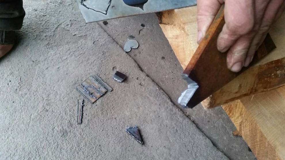

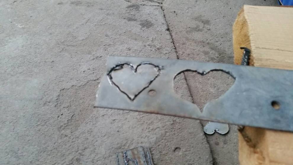

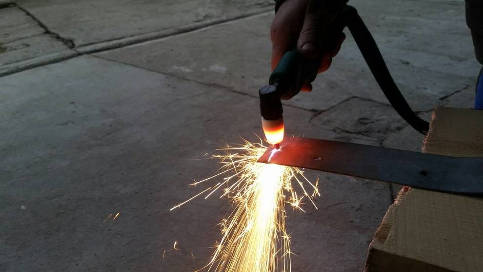

Biztosan gyújt, X távolságból. X<=1mm.(Miután hitetlenkedtél csináltam újabb tesztet méréssel. 2mm nem gyújt egyáltalán, 1-nél igen.) Határozottan könyebben gyújt érintve, de begyújt. Valahogy úgy képzelem hogy távolabbról kell indítani a vágást hogy egészen biztosan begyújtson. Vagy a gépen lehet hogy be tudom lőni jobban a távolságot.
Videó nem sikerült mert egyedül voltam, a pajzsot tartani a telefonnal majd a gombot nyomni... használhatatlan.
Kabátot nem vettem le, eszembe sem jutott, garit nem akarom elveszíteni.
Vágtam:
5x50 KO33 (saválló)
2mm  KO33
20mm KO33 EÍzt kb 15mm-en vágta be de a vége nem szép.
2mm réz lemez
5x15mm alu

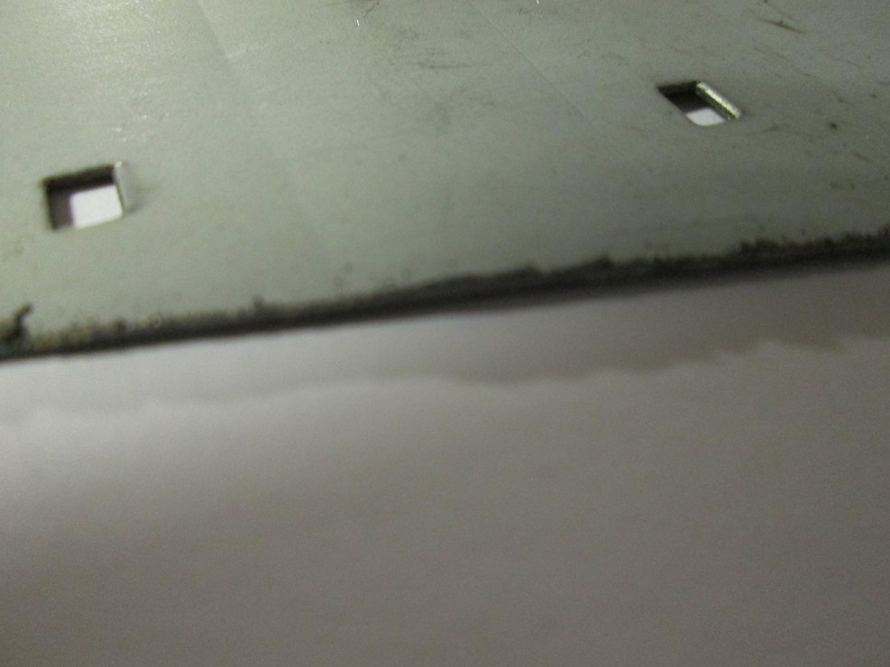

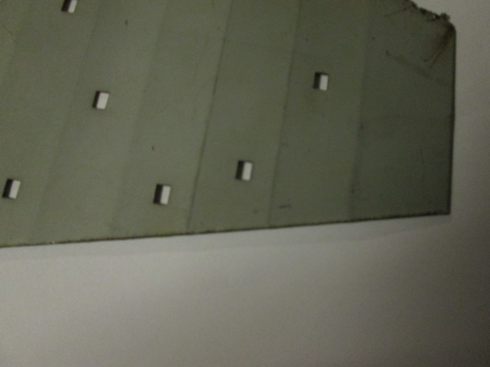

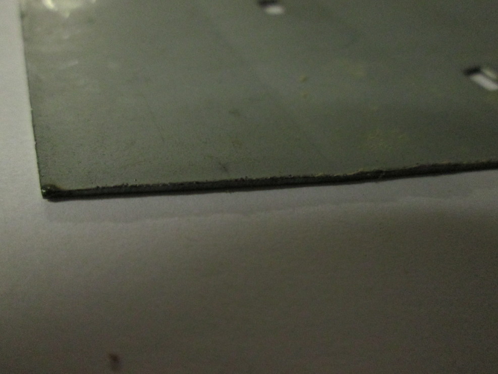

1mm lemez vágás.
Finom és durva vágás.
A képen elégé sorjásnak tűnik, de valójában minimális útómunkát igényel.
Festet aululemezt is szépen vágta, rögtön ívet fog.
Megszakított felületen is szépen újra ívet fog.
Ha kettő lemez van összefogva és helyenként nem érintkezik 4-5 mm hézag esetén is átfújta, a felső lemez 1mm acéllemez volt alatta 1mm festet alulemez.
15-30 A-ra volt állítva, nagyobb áramerősség esetén nyilván gyorsabban lehet vágni.
