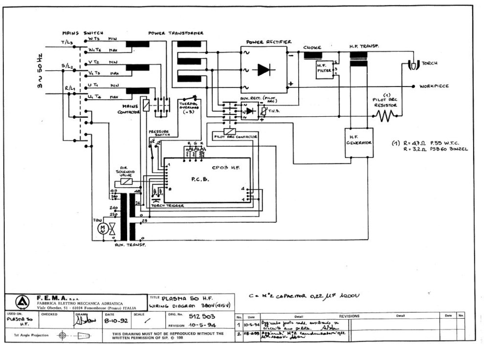

Megfertőztetek ,kutakodtam az éjjel ,itt egy pilot os trafó rajza . A pilot áramot ügyesen a váltó oldalon kapcsolja .

Jó rajz!
Ezt alapján módosítom is a tegnapi vélelmemet [#t195p2429#] és Remrendesnek volt igaza tegnap a [#t195p2426#]-ben [#worship]
A rajz szerint is jól látszik, hogy pilotnak a csökkentett energiájú segédívet  nevezik, ami itt a rajzon külön tápegységből származik és az ellenállással korlátozzák.
A pár nappal ezelőtti videóban a koma gyakorlatilag ezt valósította meg amikor a fúvókára vezette a testet a külső ellenállásokon keresztül.
A HF pedig marad továbbra is a gyújtásfelelős.
Ez mindkét esetben kell.
a pilotosnál a pilotívet gyújtja (aztán majd a pilotív a fősugarat) az egyszerűeknél -mint Deffent Zoltán kínai gépe is- pedig közvetlen a fősugarat.
(de ugye a HF a negyfrekvencia mellett egyben jelenti azt is hogy HV azaz egy pici nagyfeszültségű "szikrával" gyújtja az íveket)
No és még mindig ott van az a bizonyos liftes, no ott nincs szükség  külön HF (egyben nagyfeszre) mert mechanikusan baszkurálja a pilotáramot, és annak ívhúzása az indító folyamat.
Gondolom ott a pisztolygomb megnyomásakor bekapcsol a korlátozott pilotáram -ugye tud folyni mert a liftes kontaktus zárva van- , de egyben a levegőnyomás ezt az érintkezőt meg is nyitja és nyitva tartja.
A nyitás pillanatában levő pilot ív így aztán égve is marad. Ez meg majd begyújtja a főívet.

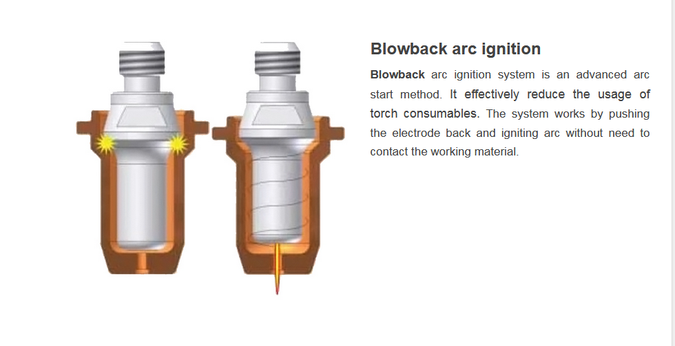

Most a liftesnel pontosan mire gondolsz? A "blowback" gyujtasra?
Tudom is én? [#nemtudom]
Amiről Csikarc is mesélt.
Életemben nem hallottam a "blowback"-ról . Azt sem tudom mit jelent . Én itt élek Mo.-on és itt körülöttem mindenki magyarul beszél .[#nemtudom][#nevetes1]
Sorry . Yes cant't help it .Finaly found![#kacsint][#nevetes1]
Szerintem nincs magyar megfeleloje. Mint ahogy a Lift-es kifejezesnek, vagy akar a HF inditasnak sincs. De biztosan tudod, hogy melyik az, amikor a levego nyomja ossze a ket elektrodat.
