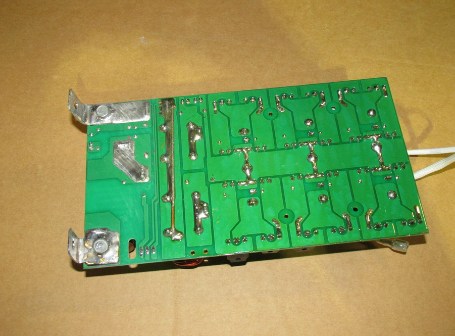

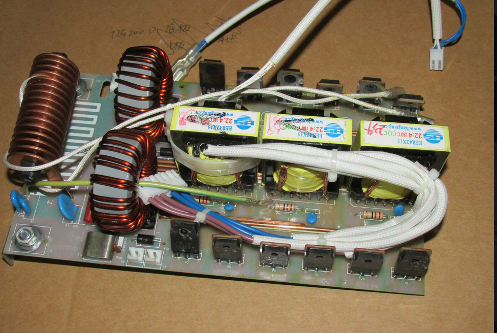

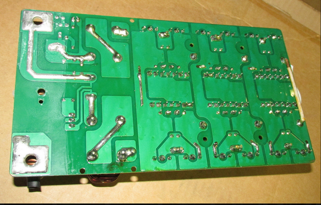

Ez egy kétutas egyenirányítású párhuzamosan kötött 3 transzformátoros AWI vagy MMA inverteres hegesztőgép rajza .Ezeket nevezték először a ZX7-es sorozatúnak .A plazmavágó szekunder oldali panelja abban különbözik , hogy a 3 transzformátor nem párhuzamosan van kötve hanem sorosan . Ezért tudnak többfunkciós gépeket is építeni ( lásd:CT416 , CT516) amelyekbe relékkel kapcsolták a főtrafók szekunder oldalát sorba vagy párhuzamosan kötni annak megfelelően , hogy hegesztő vagy plazmavágó funkcióra van állítva a gép . Alulró nézve látható a nyáklemezen az eltérés az alapgépek szekunder oldali panelen .
