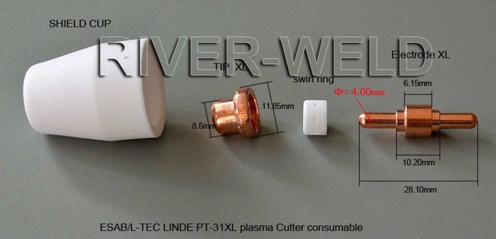

Gondolom így néz ki a Tiéd is, a középső fehér szigetelőanyag.
Most azért kell az anyaghoz érintened a végét hogy meg tudjon indulni a pilotáram ami ebben az esetben egyből át is megy vágóárammá, hiszen a pilotáram hatására ionizálódik a bent levő levegő és el tud indulni a főáram.
Értem most már mi szeretnél, még a levegőben begyújtani az ívet és úgy rámenni az anyagra.
De ez szerintem nagyon koptatni fogja azt a réz "kupakot" a végén.

Próbálom az eddigi sejtéseket láma módra összefoglalni:
A fejben a belső fúvóka és a "koppintó" rézcsúcs között ki van képezve egy szikraköz. A csúcs alapállapotban nincs galvanikusan kapcsolva sehová, lebeg.
A csúcs letestelésekor a belső szikraközön kialakul a gyújtóív.(Ez vagy nagyfrekis, vagy nem - jelenleg nem tudjuk-) Ezt a légáram kifújja, rá a testelt munkadarabra, így kialakulhat a DC munkaáram, ami életben tartja a plazmát. A csúcsot elemelve, az megint lebeg, arra áram nem folyik. Ha csúsztatjuk a felületen, akkor némi áram kialakul, de nem vészes - nyilván. Ez az alapeset.
Ha ráépítjük a koppintást imitáló gyújtókört, ugyanez játszódik le, de nem kell a pisztollyal a lemezt kaparászni, mert valami kontaktor testeli a csúcsot stabilan. Ha a kifújt gyújtóív rázár a munkadarabra, begyújt a főív - örülünk. A gyújtó kontaktor akár el is engedhet, ne folyjon a gyújtóáram.
