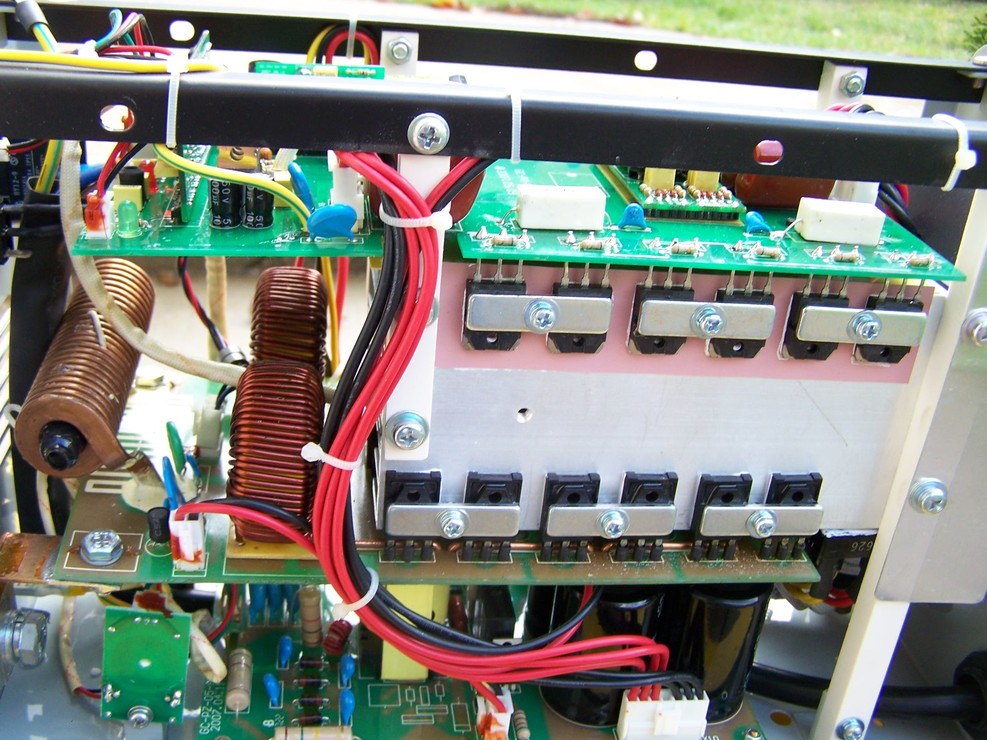

Nekem a 40A-es Rilon gépem így nézett ki belülről .2x6 darab fet és 3 darab főtrafó sorbakötve . Ez ténylegesen tudta is a ráírt áramot biztosítani .
"..és a 3 darab főtrafó sorbakötve .."[#worship]
2rjw3gfi5
Na ez az ami engem zavar, de nem csak a mosfet-ek, és diódák hiányoznak az enyémből, hanem a trafó és a vezérlés ezen része is. Majd ha nagyon kell még teljesítmény, eladom, és veszek másikat.Feladtam,, hogy kipótoljam az alkatrészeket...
