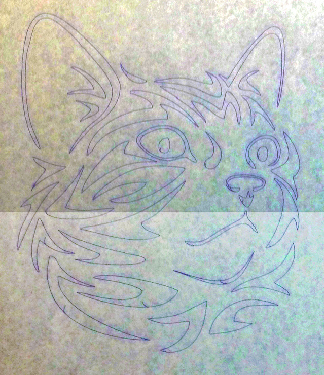

Ja és elkészült a gépem, egyenlőre még csak rajzgép, mert január közepére mondták a rozsdamentes vizes tálcát.
Nekem ez a karácsonyi ajándék[#kacsint]
Ma is rajzoltam vele egy cicát.

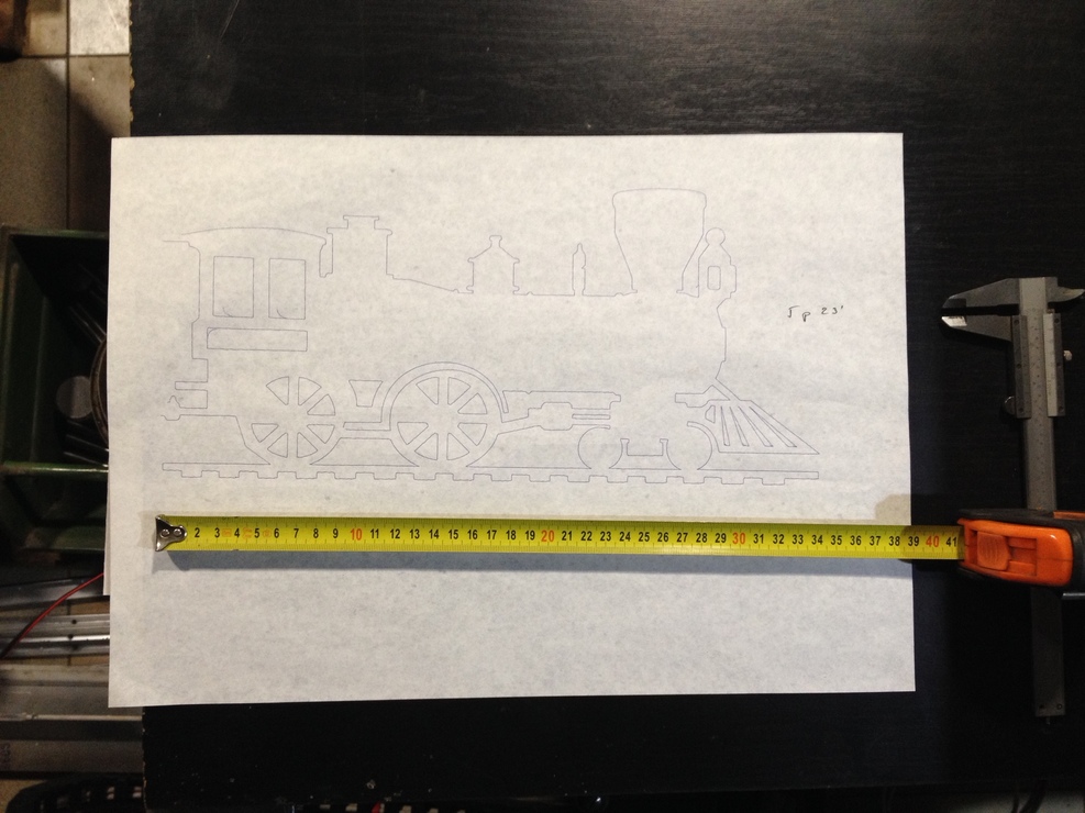

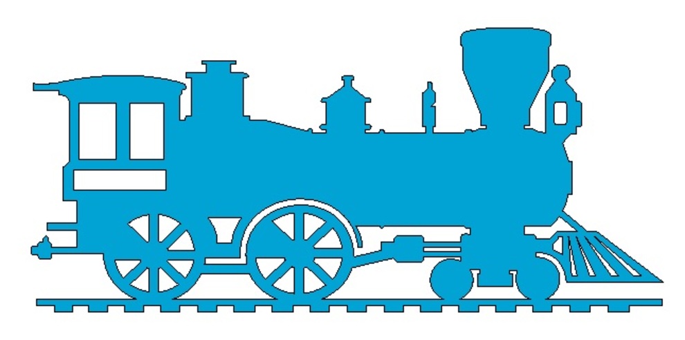

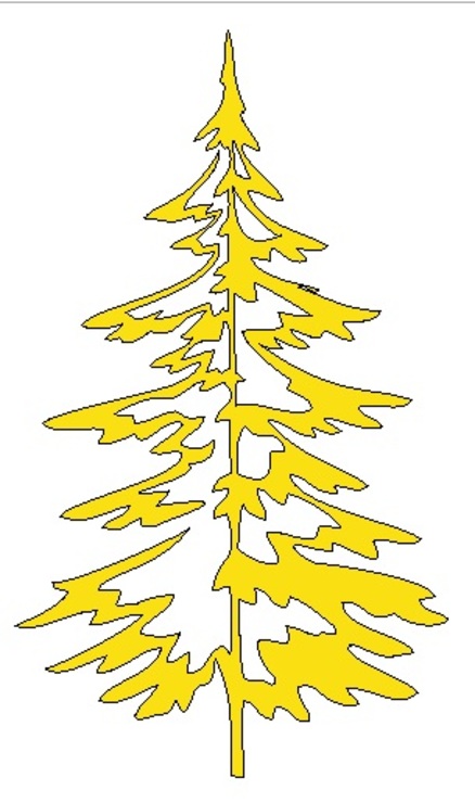

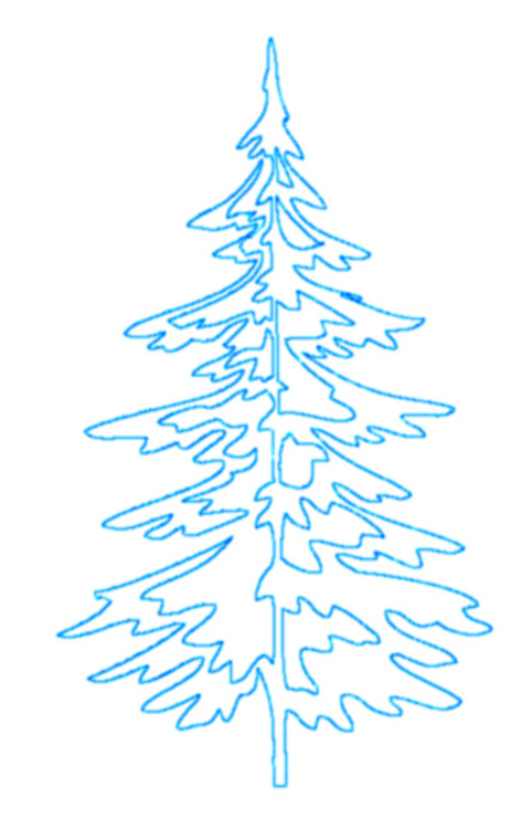

Csináltam Neked egy fenyőt, meg egy kisvasutat, hogy tudjál játszani.[#kacsint]
Mindegyiknél az első kép a végleges nézeti a második a rajzolt drótváz.
fenyő: 7 perc 35mp vágási idő,   Méret: 370mm x 220mm
kisvonat: 5 perc 23mp vágási idő,  Méret:  340mm  x 180mm
A vonat rajzolt kerekénél elcsúszott a papír, ahol hiányos, az meg a toll miatt van.
