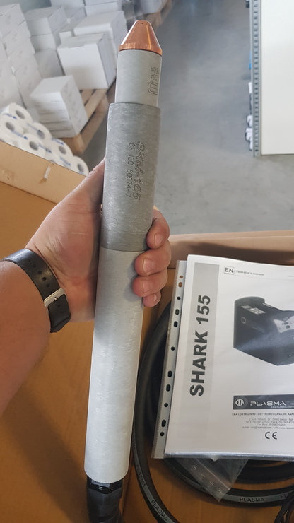

Az általam kiválasztott 4 gép közül ez volt a legdrágább, de akik használják azok tapasztalata és a vágás minősége meggyőzött,
hogy hosszú távon ez lehet a leggazdaságosabb.
A gépet Kecskeméten a Synergic-nél vettem 5000 euróért. Ez az M-es változat melynek van gyárilag kimenete a cnc-gépkehez.
(Ja és adtak hozzá ellenoldali csatlakozót is szerencsére így nem azzal kellett kezdeni, hogy vadásszam a spéci csatlakozót hozzá)
6m hosszú Hypertherm (kompatibilis) gépi munkakábel járt hozzá.
Ennyi pénzért már illik is jól vágnia...

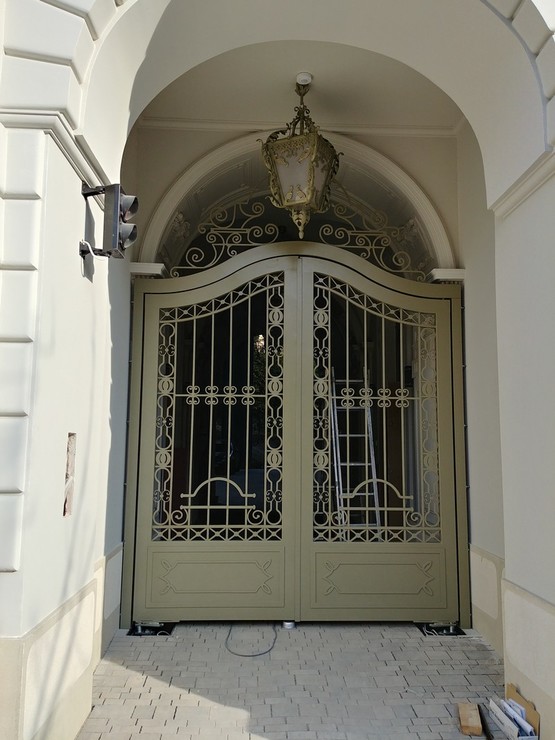

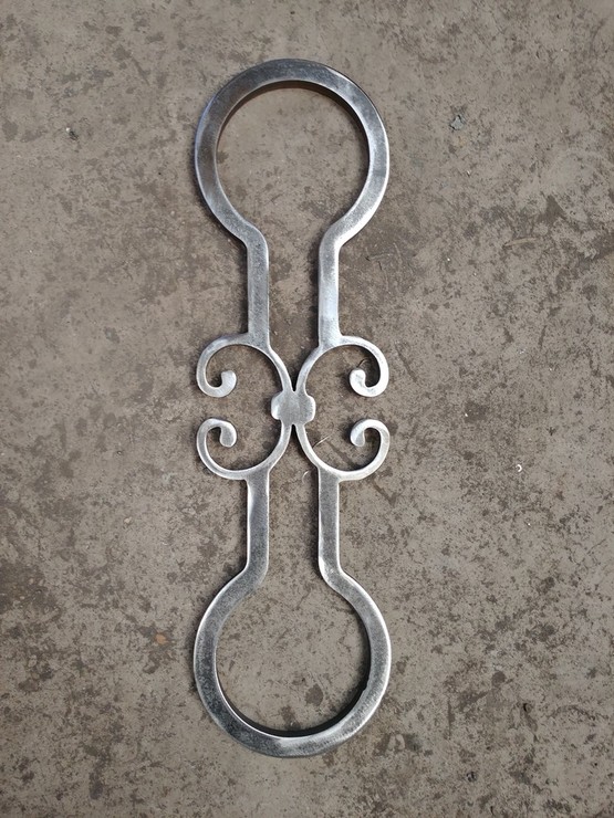

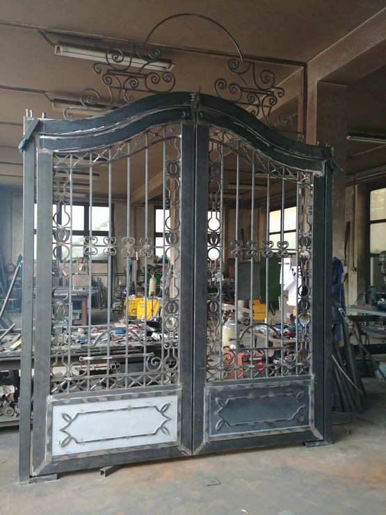

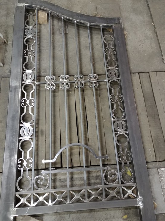

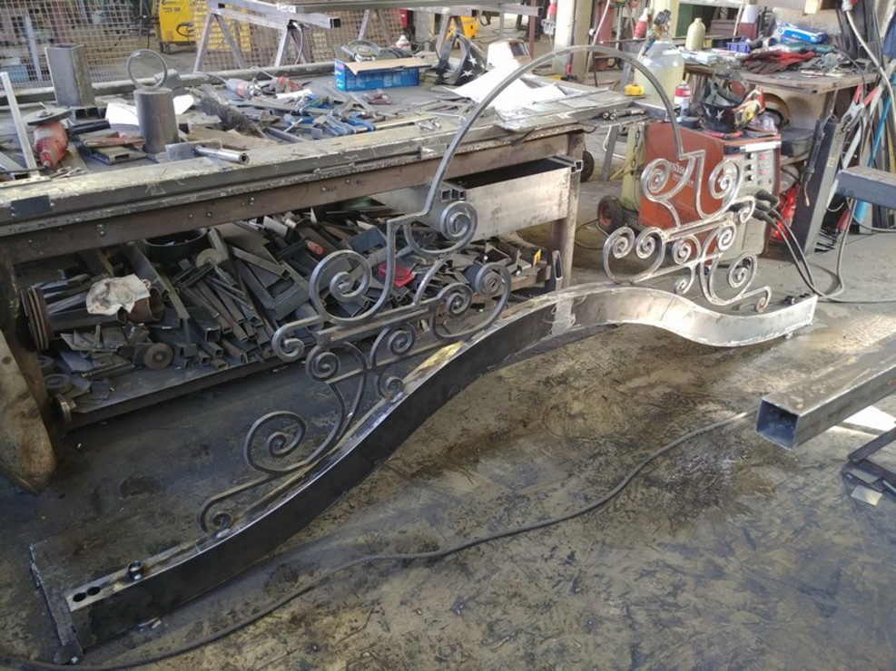

Nem akarok villogni, de az alábbi kapudíszek pénz és idő hiányában "plazma kovácsolással" készültek 12-es lemezből. Iweld Multiarc130 + Zeta fej pár óra alatt megvolt :

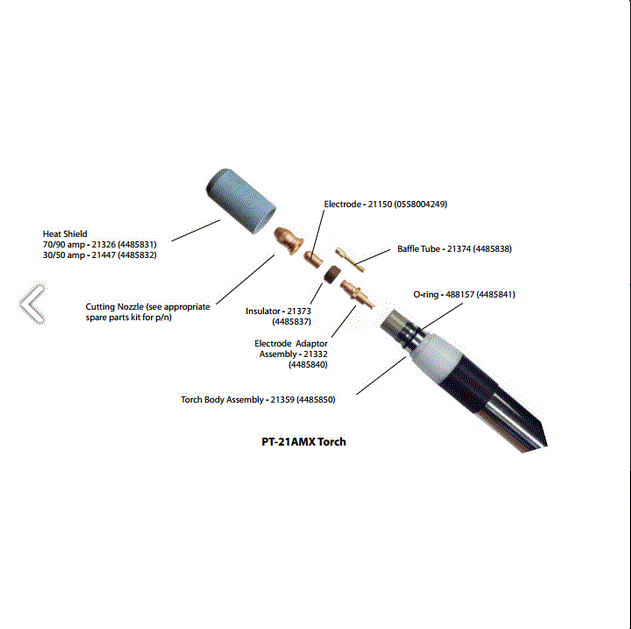

Nekem egy PT-21-es fej volt feltéve de gyújtáskihagyással küszködött meg teledumálták a fejemet hülyeséggel ... hogy "kifutó széria" azaz nem lesz majd kopócucc hozzá . Pedig szépen vágott . No én lecseréltem egy occó Eurolock fejre , hát meg sem közelíti az előzőt vágás minőségben . Most éppen azon vagyok , hogy növelt teljesítményű (120 W-os) HF-es gyújtást szerkesztek a gépre és visszaszerelem a PT-21-est .Talán jobb lesz .[#nemtudom]
