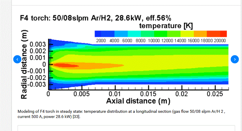

Egy kis hőmérséklet mérés-eloszlás : Argon-hidrogén vágógáz ( nem védőgáz )500A .

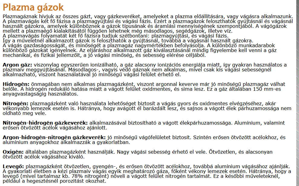

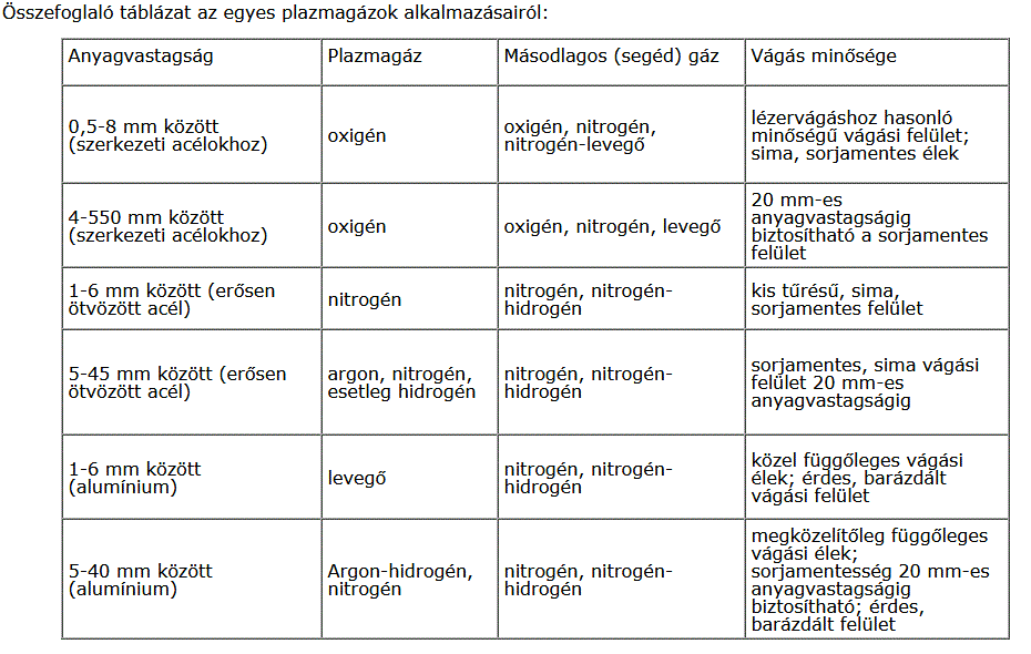

Nem olvastam sosem a magyar megfelelojet, az angol ugyanugy "shield gas"-nak mondja, mint a hegesztesnel, en ebbol rosszmaztattam. Itt leirja az elonyeit, itt pedig tablazatosan osszeszedve az ajanlasok.
Van összefoglaló néhol magyarul is .
