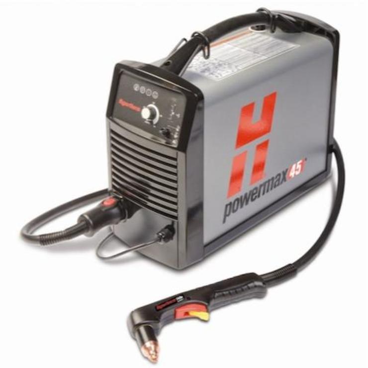

40A-es .Miért nem jó szemre az a testkábel ?[#nemtudom]Ez a gép teljesen megegyezik a többi Kínai társával .
Igazad van, a 45-os Hypertherme sem vastagabb.
laca
40 A-hez elégséges 4mm2 keresztmetszet, 6mm2-rel már biztonság is van benne, ez pedig 3mm körüli átmérő+szigetelés.
