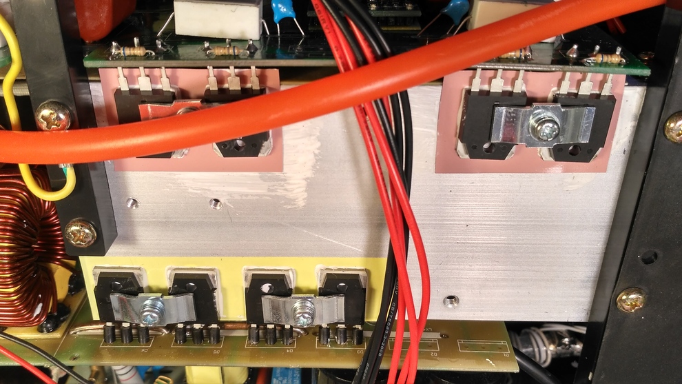

Ha valaki olyan példányt talál, ahol a CUT40-esre 50 Ampert írnak ne dőljön be nekik mint én, a készülékből hiányzik az elektronika harmada...
2rjw3gfi5
Ez a különbség a két gép között...
