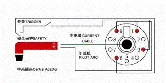

Némelyik gépen van HF ON-OFF kapcsoló .A 2T/4T kapcsoló az más . A szoleonid az a gáz(levegő) nyitáshoz van (erről is jó ha van visszajelzés-tiltás a gépen) . Mellé még érdemes olyan gépet választani amiben dupla szoleonid van ez a gyújtásbiztonságát növeli .A centrál csatlakozó sem nagy titok (ha jól emlékszem [#worship]).1-9 pin a kapcsoló (gépi fejnél blokkoló) az 5-6 pin pedig (párhuzamosan) pilot áram .De ha belenézel a csatlakozóba rögtön látni mert a többi az üres . A centrál dugónál meg a pilot tüskék hosszabbak mint a kapcsoló szál tüskéi .

Elnézést , most utána néztem és rosszul emlékeztem . A helyes leggyakrabban használt centrál bekötés a fényképen látható .[#worship]Én a Cebora gépen az 5-6-os pint kötöttem be utoljára és az maradhatott meg a fejemben .
