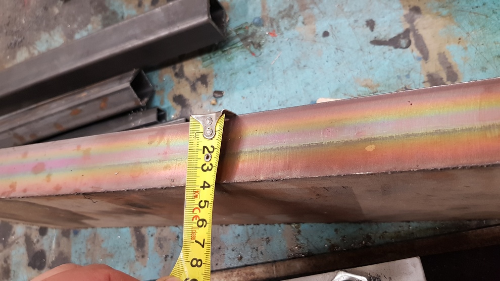

Pár képet mellékelnék a vágás minőségéről ami egy CEA 155M géppel készült:
Az első gyorsan vágva Lv15 mm szénacél
A második lassan alaposan Lv40 mm rozsdamentes

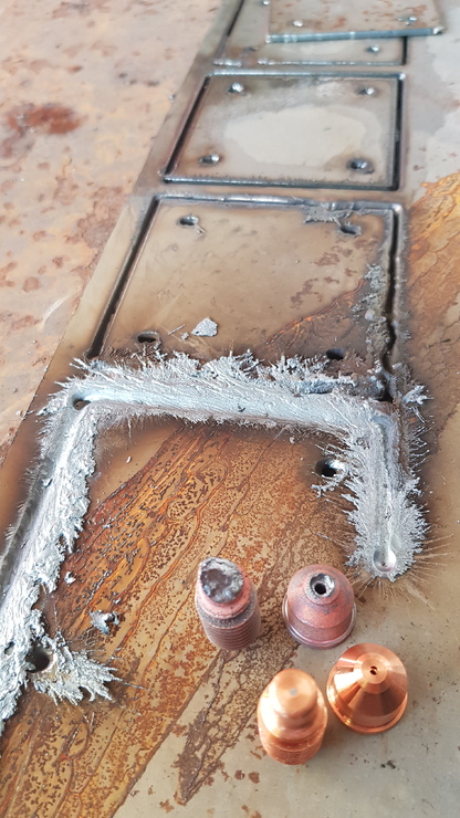

A harmadik félig hiányzó elektródával (nem ez lett a legszebb [#csodalk] )

Mi lehet az a markáns sávhatár 21mm-nél? Ez jellemző?
xabi
A 15-ös lemez szép, kicsit még állítasz rajta ha a vágás nem is lesz szebb de a vágási sebesség és a sorja javulhat. (Pisztolytól függően a külső kontúrt általában óra járással ellentétesen kell vágni a belső lyukat óra járással megegyezően, a vágási oldalnak szép S alakú "fűrészjáratnak" kell lennie ez nem igazán jön ki a 15-ös lemezen a 40-esen kicsit látszik ezért gondolom hogy érdemes finomítani a vágási sebesség, fej távolság, és hogy milyen fúvókával hány amperon vágsz )
A 40-es lemez brutális, sohasem próbáltam, tök szép a vágás.
Az elektróda szétégésed elég látványos, sajnos az a baj fölég a kontakt gyújtású fejeknél, hogyha nem veszed észre leolvasztja a fél fejet (úgy látom ezt a Te fejed sem küszöböli ki...) Nme tudod megmondani hogy a komplett gépi fej mennyibe kerül ? illetve a kopó alkatrészek ára fúvóka, elektróda mennyi? Ezt a fejet még nem próbáltam hátha ez az igazi :)
gabi
Gépi fej  120A-es 32004ft brutto jó pár hozzá szólásban lejjebb említett cégnél. Igaz még dobozban van nem próbáltam de nagyon normális kiszolgálásban volt részem . Igaz géppel együt vettem , és még a thc cuccokat is beépíteték
