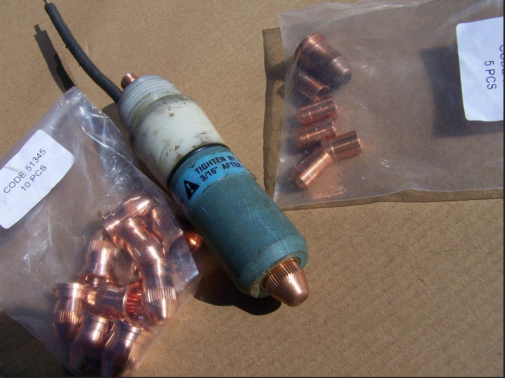

Egyenlőre egy egyszerű fém rudazaton gondolkodom ami egy gyűrűt tartana a fúvóka körül és könnyedén mozogna pár mm-ert fel-le . Az állandó fenntartását meg egy egyszerű elektromágnes tekercs biztosítaná . A mérésnél meg leejtené az elektromágnes és akkor működne csak az érzékelés . De hasonló lenne ehhez amit belinkeltél . A fényképen láthatod a fejet amit jelenleg használok a gépen .
