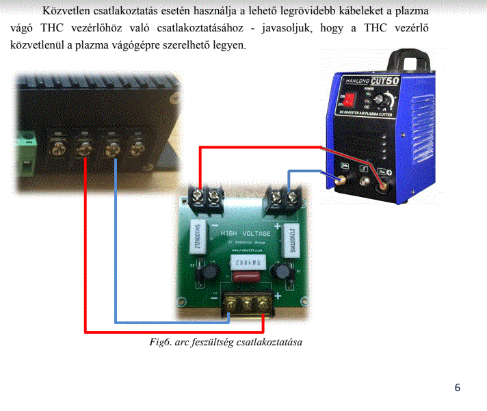

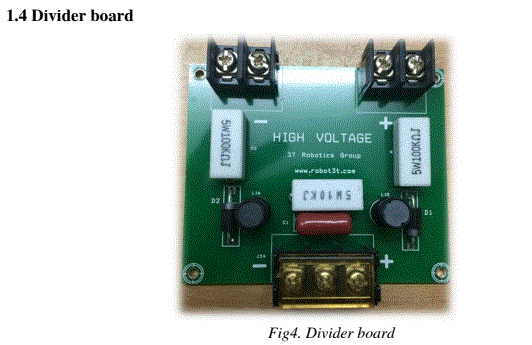

2017-es hozzászólásodból nem derül ki mekkora gyújtó fesz, de közben nézegettem sok helyen , minta 1-1.5kV környékén lenne...
Közben azon töprengem hogy vajon egy avi hegesztő, amivel néha elvetemültségemben vágni is szoktam, persze csak nagyon vékony lemezeket, ha kapna egy plazma vágó fejet, vajon működne plazma vágóként is?
A THC elektronikára már nem kerülhet gyújtó feszültség ezért hivatkoztam az említett hsz.ra . A HF nem 1,5 kV hanem a többszöröse és a nevében is benne van , hogy "ac" . De van a neten több HF-es szűrőre példa vagy a MCH3-as THC rajzon is láthatod külön egységként . Az elektronikára pedig csak kis feszültség kerül , kivétel a közvetlen bemenete de a 2x1 megás + 20 k-ás 1:100 fesz osztó miatt csak kisfeszültségű dc lehet az ic bemenetén . Ami meg még is "átvergődik" azt hivatott lebaltázni a felső fél LM358 bemenetén lévő két ellenpárhuzamos dióda . Ez jobb megoldás mint a zéner . Ilyen "AWI-t használok plazmának" eseten meg ne gondolkodj . A plazmának nagyon magas üresjárati feszültség kell még az AWI-nak alacsony .Nekem például a plazmavágó kimenetén 375-380 V van . No itt nincs feszültség kétszerező bár van aki azzal épített plazmavágót és 110 V-ról működik .
Egy példa a netről kérdésedre , nekem hasonló de nem ugyanez van jelenleg .
