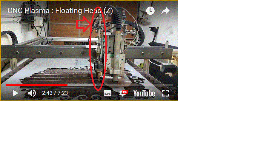

Az un. floating Z-nel az elofeszitest ki, hogy oldotta meg? Gondolom linearis tengelyre fuzott rugoval a legegyszerubb.

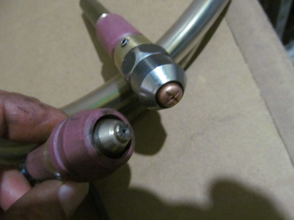

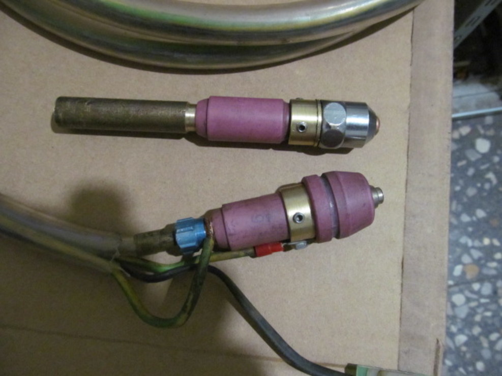

Mivel a kézi plazmavágó pisztoly nem fér el a kis mozgásterű
gépen,ezért csinálnom kellet egyenes kivitelűt.
hát ez nagyon tetszik!
már vártam hogy valaki egy sima pisztolyt alakítson át befoghatóra!
d30xhrezp
Van akinek meg alapból ilyen pisztolya van, azt meg kézire lehet átalakítani.[#nemtudom]
Az én megoldásomról majd készítek fényképet . Van itt egy videó a YouTube-n , ezt én most láttam először de gondolom már te is rákerestél itt a témára így valószínűleg már láttad is
Csak azt nem értem, hogy miért a rácshoz állítja a nullát?
Ezt a videot meg nem lattam. Nem tul szimpatikus a ket viszonylag nagymeretu csuszo, surlodo felulet. Persze ettol meg lehet, hogy megbizhatoan mukodik.
Elég érdekes megoldások vannak rajta . Én azon a levegős munkahengeren gondolkodtam el vajon mire is használja ?[#nemtudom]
A Trafimetet is nagyon könnyű átalakítani mert nincs "öntött" nyakrésze .
Az asztalhoz állítja a nullát..utánna offset a vágandó lemeztől függően..igy megbizhatóbb..ha van a lemezben görbeség..
A pneu henger egy kalibráló Z-t működtet ezzel csak a vágás-lemez pontos helyzetét állitja be.
Háááát ... nem tudom .Hogyan kalibrálja a "z"-t mert n oda lent is csak egy pneucsövet látok bekötve .[#nemtudom]De van az illetőnek fenn egy másik videója ott viszont már fúrja vele a lemezt .
Megpontozza furashoz. Meg ahogy latom szambeutonek is hasznalja.
Nem a Z-t kalibrálja..
A pneu henger csak múködteti a z tengelyt..pontoz..jelöl..a vágáshoz a lemez helyét ehhez kalibrálja..állitja be az asztalon..
