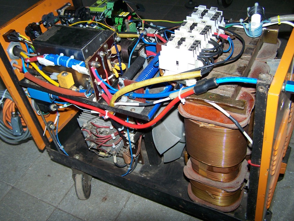

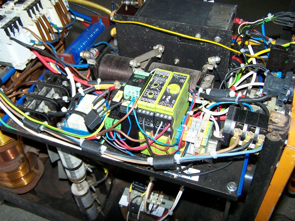

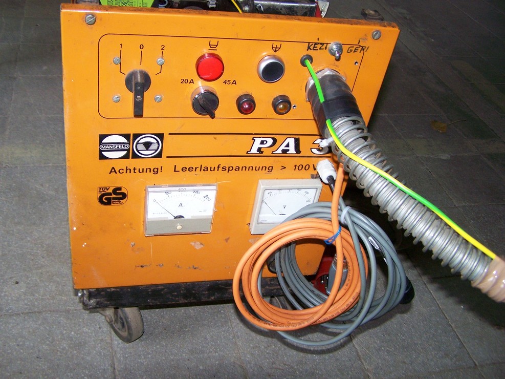

Mert az enyém már "hót varangy" - szégyen-nem szégyen , pár képet felteszek .[#worship]
